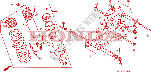

En clair comme dit Titi j'ai besoin si possible d'un basculeur en bon état. Le mien (la pièce) est ok mais les roulements - spécialement le n°20, n°16, 22 et 28 - sont complètement grippés, si je trouve la pièce complète je n'ai qu'à la remplacer et ce sera plus facile. Faut dire qu'à 35 ans, ça n'a jamais été changé ces pièces-là, elle a son âge la mamie !
Par contre question : c'est quoi ces histoires de roulements à aiguilles, je croyais que c'était sur des modèles plus récents, et là il m'en faudrait 7, à CHF 60.- ça fait CHF 420.-, pas compris.... et trop cher of course !
Les biellettes (tige de raccord amortisseur) sont apparemment ok, mais pourquoi pas profiter de changer aussi la pièce 19, c'est un roulement ?

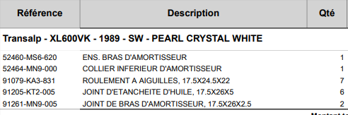

Avant 89 :
A partir de 89 roulements à aiguilles (pièces n°29 ci-dessous en 7 exemplaires) :

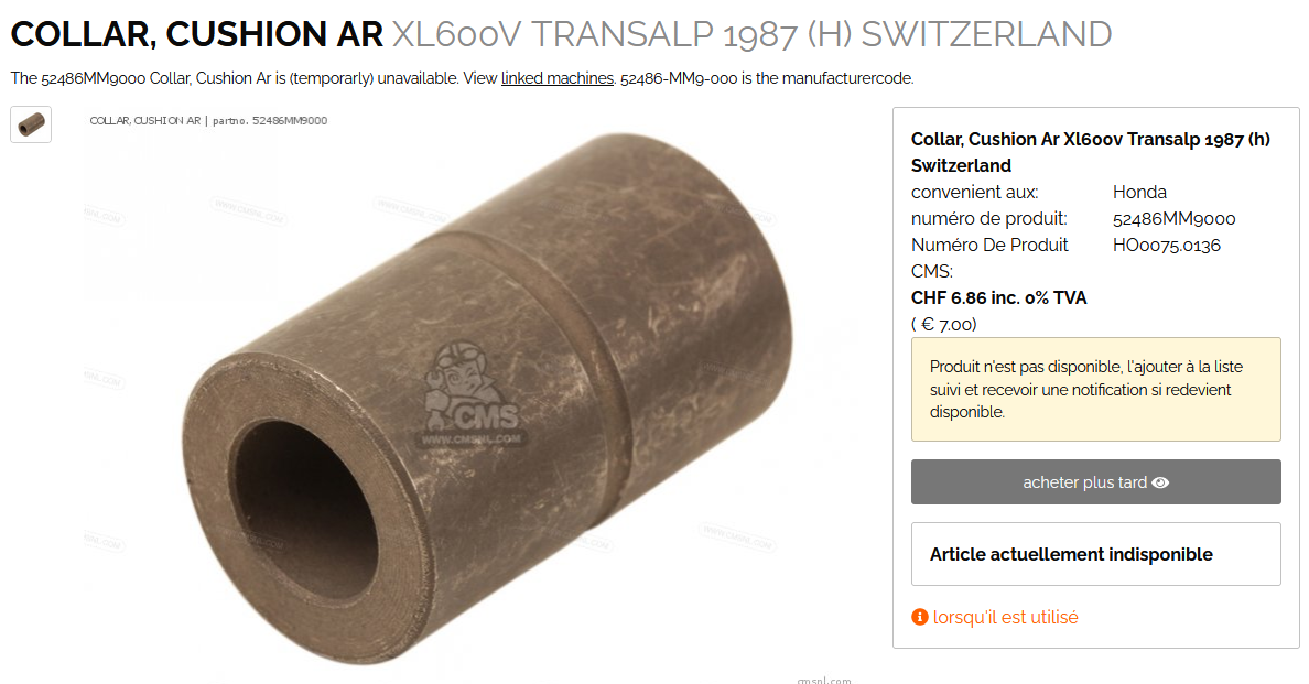

Voici la pièce n°20 de la vue éclatée trouvée chez CMSNL, mais plus disponible
Capture collier bronze.PNG (391.24 Kio) Vu 1076 fois

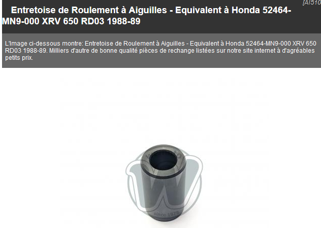

Voici la correspondance trouvée chez Wemoto.fr:
Capture roulement aiguilles wemoto.PNG (63.11 Kio) Vu 1076 fois
Wemoto annonce que c'est une entretoise de roulement à aiguilles, donc j'imagine celle des modèles dès 89 ou pour les XRV 650
Est-ce que quelqu'un sait si c'est compatible ?
