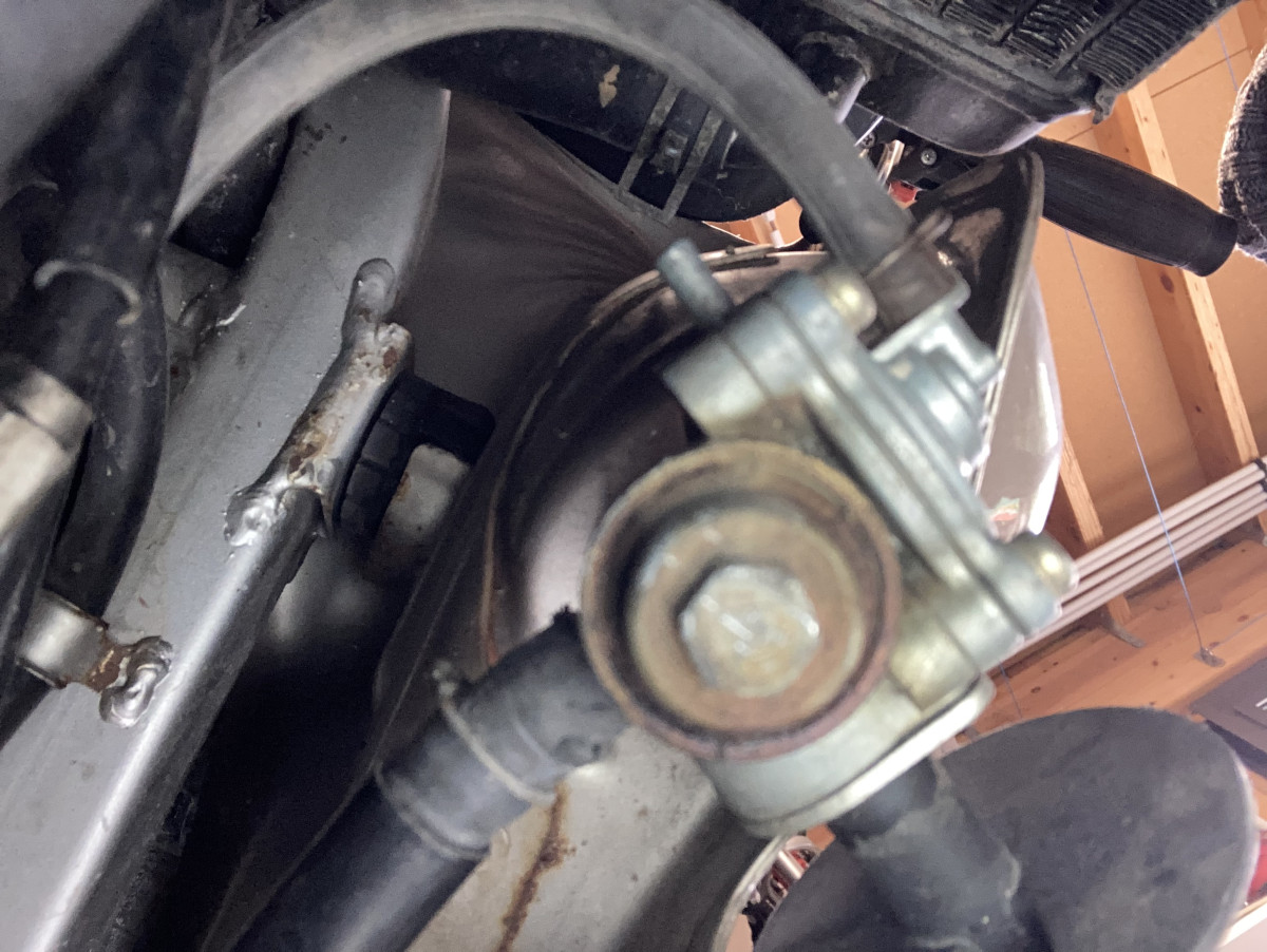

Salut à tous,

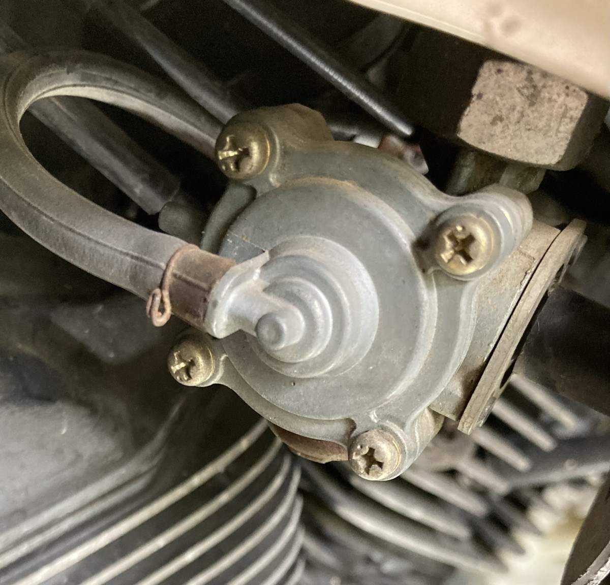

Ce matin j’ai déplacé le réservoir (pd06) pour installer une prise usb, et sans faire gaffe j’ai débranché au niveau du robinet d’essence la durite qui sort de la culasse qui semble être une durite de dépression. J’ai un doute sur son branchement. Soit comme sur la photo (prise d’en dessous) soit l’autre raccord libre au robinet d’essence celui à gauche de la ou elle est raccordée sur la photo Qu’en dites-vous ? Merci

Oui c'est bon, l'autre c'est la mise à l'air libre, ne pas utiliser.
