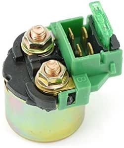

Mate le fusible principal 30A qui est monté sur .... et je percute à ce que tu dis: sur le relais de démarreur .
C'est un relais de Transalp que tu as monté ?
Je pose la question pour la forme je pense que non.
Mais du coup tu as dû trouver des cosses "libres" à l'endroit du relais.

C'est gaulé comme ça:

Salut Morbach. C'est exactement le relais qui est sur ta photo que j'ai monté en neuf et j'y ai branché la cosse rouge à 4 broches dessus, le fusible est bon... Le relais à t-il un rôle sur le contact? Si oui il se pourrait qu'il soit endommagé même si il est neuf car c'est de l'adaptable...
- Morbach
- Messages : 8404
Re: Pas de contact
Oui il a un rôle ... en un sens.fred2mars a écrit : ↑13 févr. 2022, 17:06Salut Morbach. C'est exactement le relais qui est sur ta photo que j'ai monté en neuf et j'y ai branché la cosse rouge à 4 broches dessus, le fusible est bon... Le relais à t-il un rôle sur le contact? Si oui il se pourrait qu'il soit endommagé même si il est neuf car c'est de l'adaptable...
Il sert de support au fusible et la partie plastique contient les contacts de la partie commande du relais + du fusible 30A qui alimente le circuit électrique.
Bon, adaptable chinois = parfois
Déjà vérifie les continuités des 2 lamelles près du fusible avec l'emplacement du fusible, sais t'on jamais.
Teste aussi le fusible à l'ohmmètre, des fois un a des surprises même si apparemment il est pas fondu.
Vérifie soigneusement la propreté des bornes batteries + serrage + la masse générale qui est vissée sur le cadre juste devant le réservoir (sous la selle).
