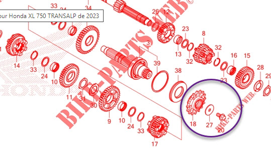

Tiens, Honda a laissé tombé le montage pignon flottant avec plaque de maintien latéral. Montage fixe avec vis de pression centrale.
D'origine 16 dents
Pignon transmission secondaire -- Transalp 750.jpg (72 Kio) Vu 3073 fois

du meme avis pour la transmition, en 6eme elle peine a garder la vitesse maxi en allemagne,signe d'une overdrive...
un dents de moins au pignon ce serait beaucoup je pense ,j'essaierais plutot 2 dents de plus derierre ,c'est les meme couronne que les 750 africa ! je dois en avoir en stock ,en 46 dents voir 47!
ce qui m'embette c'est si ça optimise encore les valeurs affichées du compteur deja 10 au dessus du reel...

Question d'un béotien, ça change beaucoup de choses ?

Vu que ce n'est plus un montage flottant, il ne devrait pas y avoir le fameux problème des cannelures d'ASB HS :-D
Par contre si tu tends trop la chaîne, y'a forcément quelque chose qui trinquera quand même, roulement de roue, roulement de sortie de boîte.
Faudra par contre faire attention de serrer cette vis centrale au couple prescrit, parce que celui qui va serrer comme un bourrin et la casser dans l'arbre de sortie de boîte va pleurer :sniff

Mon avis est que modifier la transmission est sûrement intéressant pour le duo. En solo c'est moins évident parce qu,un moteur qui tourne moins vite sur l'autoroute, c'est bien agréable et ça consomme moins. C'est effectivement le principe intelligent et pragmatique de l'ovetdrive. J'aime cette philosophie.

Oui Stefter, peut être que 2 dents de plus à la couronne serait plus judicieux, si la longueur de chaine nous le permet.

je pense oui ,il y a de la marge pour detendre !
