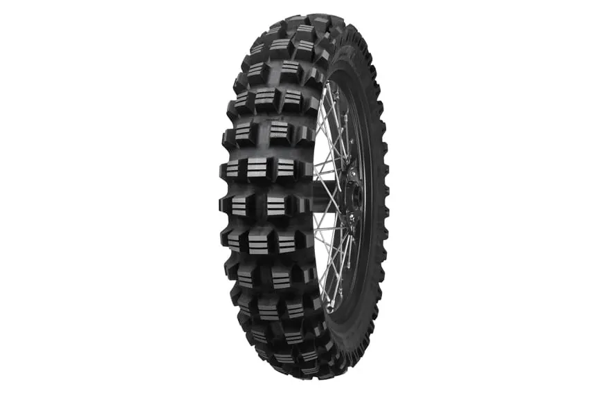

Messages : 4970
Re: pneu enduro sur Transalp 600?
J'avais un vieux c-02 arrière tout sec à la stella, c'est un cross homologué route. D'ailleurs très bizarre et dangereux sur la route, ça godille ! L'impression de rouler à 0.5 bars...mais il tracte bien en TT.
https://www.centralepneus.fr/pneu-moto/mitas/c-02/
Messages : 49132
Been thanked : 90 times
@JLD80 avait ça sur sa RD04.
