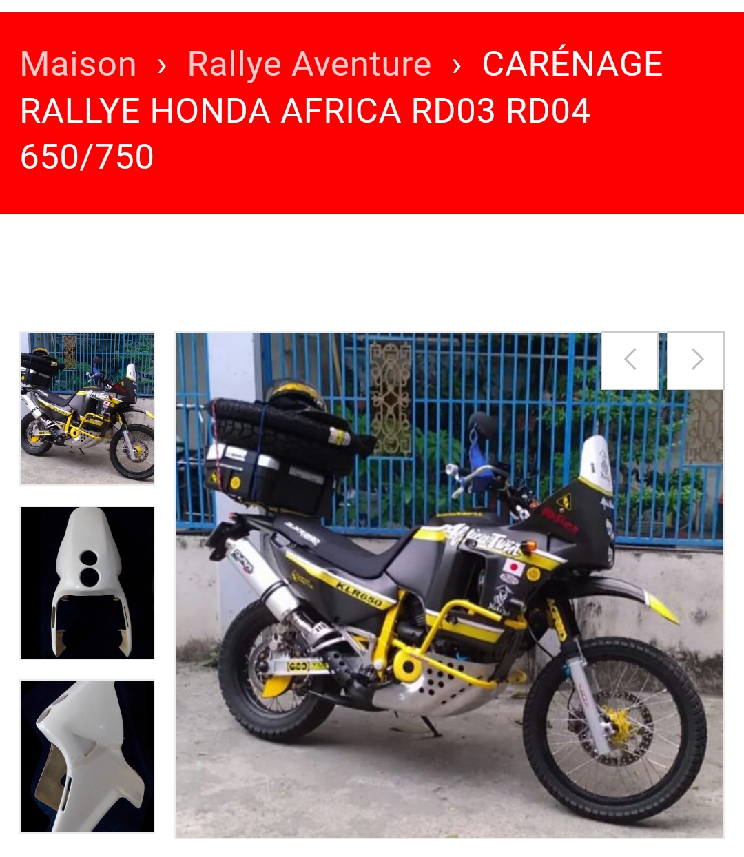

Est ce possible d'adapter un carénage rally d'Africa Twin (perfect fairing) sur une Transalp? Sans que ce soit trop disgracieux au raccord du réservoir de Transalp

Pas sûr que ça passe sans raccourcir au niveau du réservoir. Faudrait au minimum mesurer l'entraxe des fixations.

Et donc est-ce qu'il y aurait une âme charitable pour me fournir l'entraxe des fixations du réservoir Africa Twin?😁
Dans l'absolu tout est réalisable mais j'aimerais détailler la complexité du projet avant l'achat

Il y a les deux coussins proches et de part et d’autre du cadre: d’où une largeur avec coussins et une sans coussins.
Il y a aussi les fixations basses sur l’avant…

@jimmy73sa qu'appelles tu les coussins ? Sur la Transalp les flancs sont emboîtés par 2 picots sur le réservoir, 1 en partie et le 2e en partie basse. D'où ma question d'entraxe, on peut voir d'ailleurs sur la capture d'écran ces 2 points de fixation.
@Flan j'ai vu le kit pour Transalp mais je ne suis pas convaincu, j'aimais bien celui de RD03 ou le RFR mais plus dispo apparemment.
J'étudie ce projet car je voulais mettre le kit LS Adventure mais il ne répond pas aux mails et WhatsApp...

Tu parles des fixations des flancs de carénage sur le réservoir. Je n'avais pas compris ça.
Ce sont les trous pour les deux vis 1/4 de tour. L'entraxe est de 300 mm sur la RD03.

Merci @jimmy73sa je prends les mesures sur le réservoir de Transalp ce soir pour comparer ✌️
[Edit] vérification faite l'entraxe des fixations de carénages Transalp sur le réservoir est de 230mm...
ça risque de faire un sacré morceau à couper, le projet d'adaptation me parait un peu "ambitieux" :roll:
