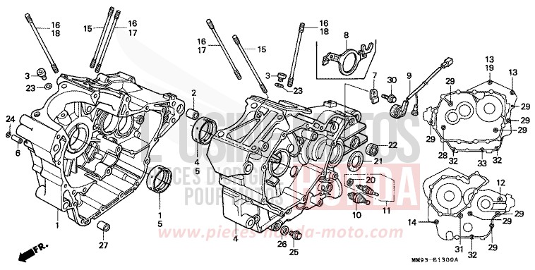

Bruno, tu parles de palier de vilebrequin. Je ne trouve pas cette pièce sur la RMT. Il s'agit d'un composant du Vilebrequin ou faut-il carrément remplacer celui-ci ?
Merci de encore pour votre aide et bon dimanche ✌️
Haaaa je crois que tu t'orientes vers la bonne décision! Si le bruit de palier se confirme. Bruno en parle souvent... ainsi que Stefter.
Pièce 5 je crois. :)
