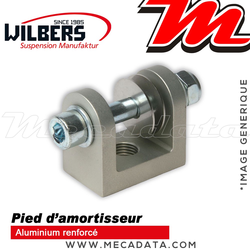

Soit la chape (pas bien compliqué à modifier soi-même) - 159 € -:
