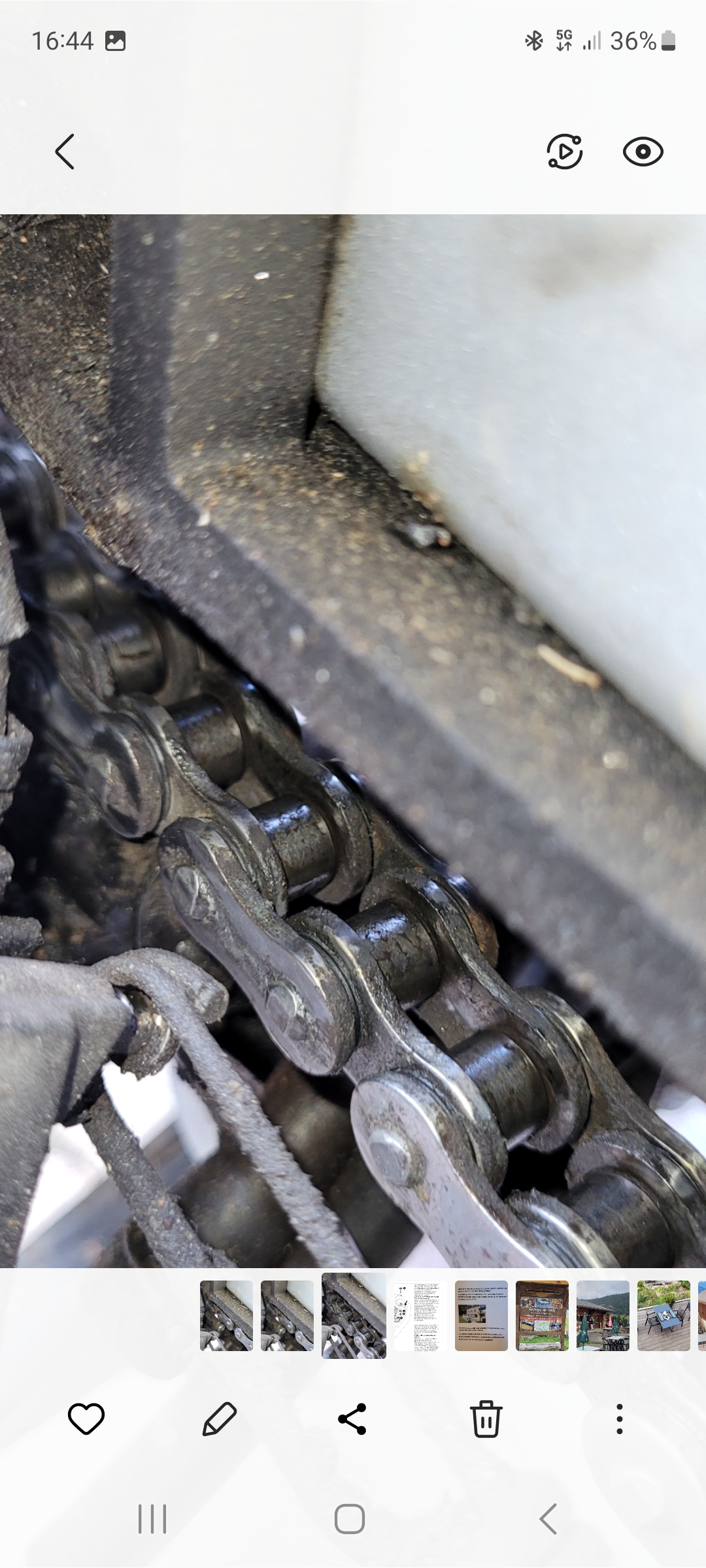

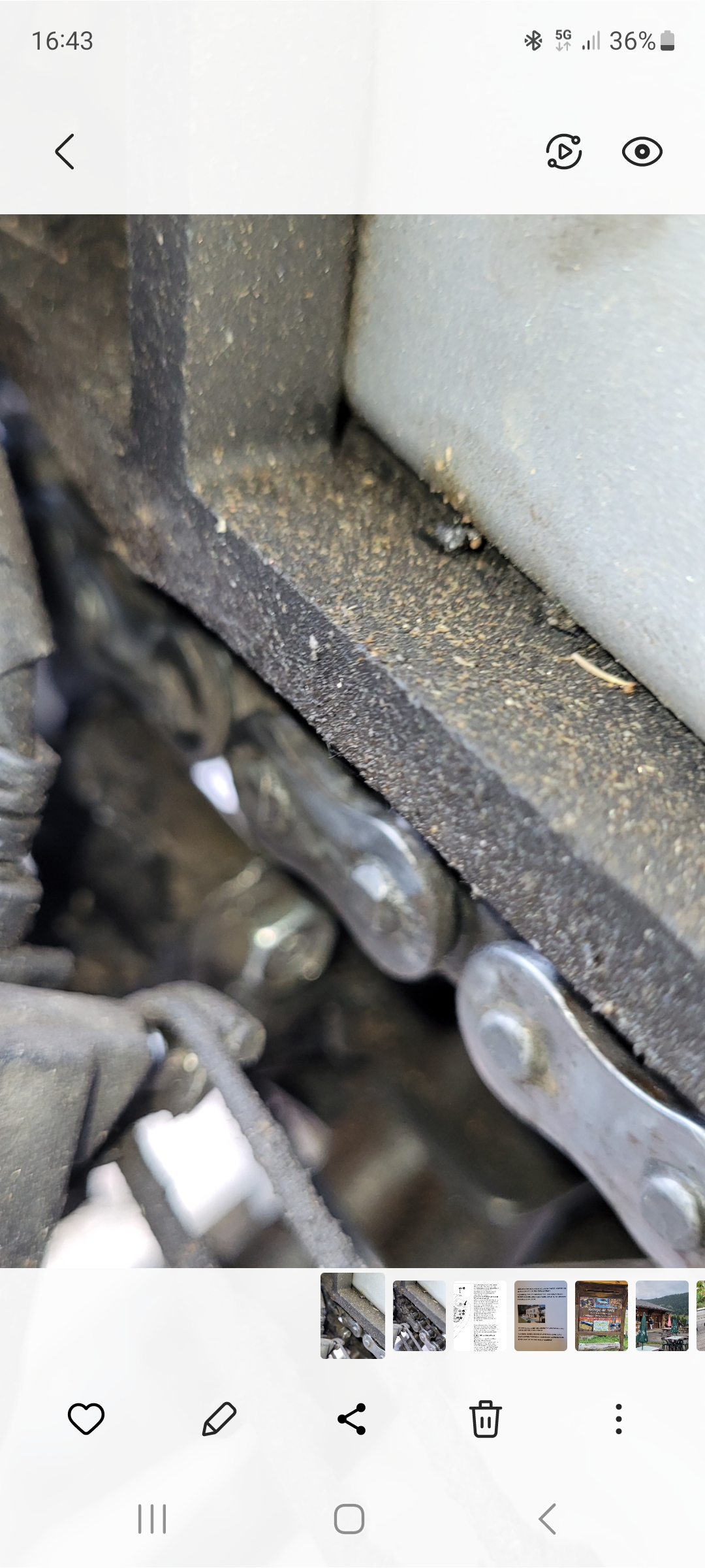

Sur béquille centrale, la chaîne frotte sur la partie basse.
Voir photos.
Quand je soulève la chaîne, plus de bruit...
Et ça m'énerve.
Quand je roule, pas de problème. Avec le poids, ça tend la chaîne.
Ma chaîne est bien détendue pour ne pas abîmer l'asb.
Peut-être trop?
Merci de vos réponses.

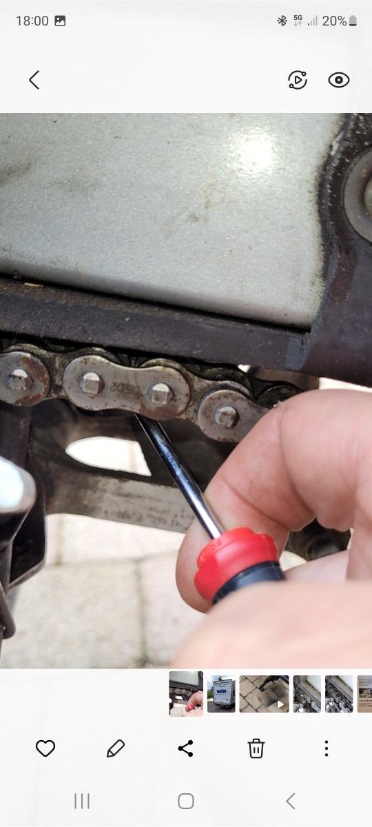

Une photo de la chaîne quand tu remontes le brin inférieur à fond vers le B.O avec un tournevis. Il doit effleurer le B.O, s'il touche carrément c'est trop détendu, s'il s'arrête 1cm avant le B.0, c'est trop tendu.

Sur béquille centrale. Ça a l'air trop détendu..

Pas de marque sur la béquille centrale ?
J'ai eu le cas d'une chaîne qui frottait sur la béquille.

Non, sans bonhomme et sur la latérale.

Très bien.
Retendu la chaîne d'un quart de tour de clé plate.
