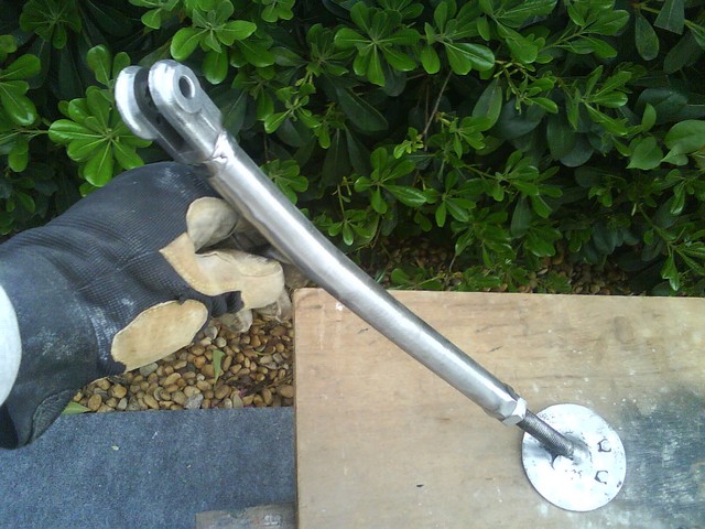

donc 650 AT 35 CM comme pour les dominator
Titi je ne pense pas faire le même système mais je suis curieux de connaitre la longueur de ta béquille
Je penche donc je suis!
Re: projet Révision rénovation et préparation 600 Transalp 1987
Elle était allongée en version TT réhaussée à l'époque.
Raccourci à ma reprise avec le fournalès "dégonflé".
En longueur ~normale maintenant.
La partir finale est une grosse tige filetée. Béquille coupée, écrou inséré et soudé/brasé, contre-écrou (clé 22 pour info) et la plaque au bout.
