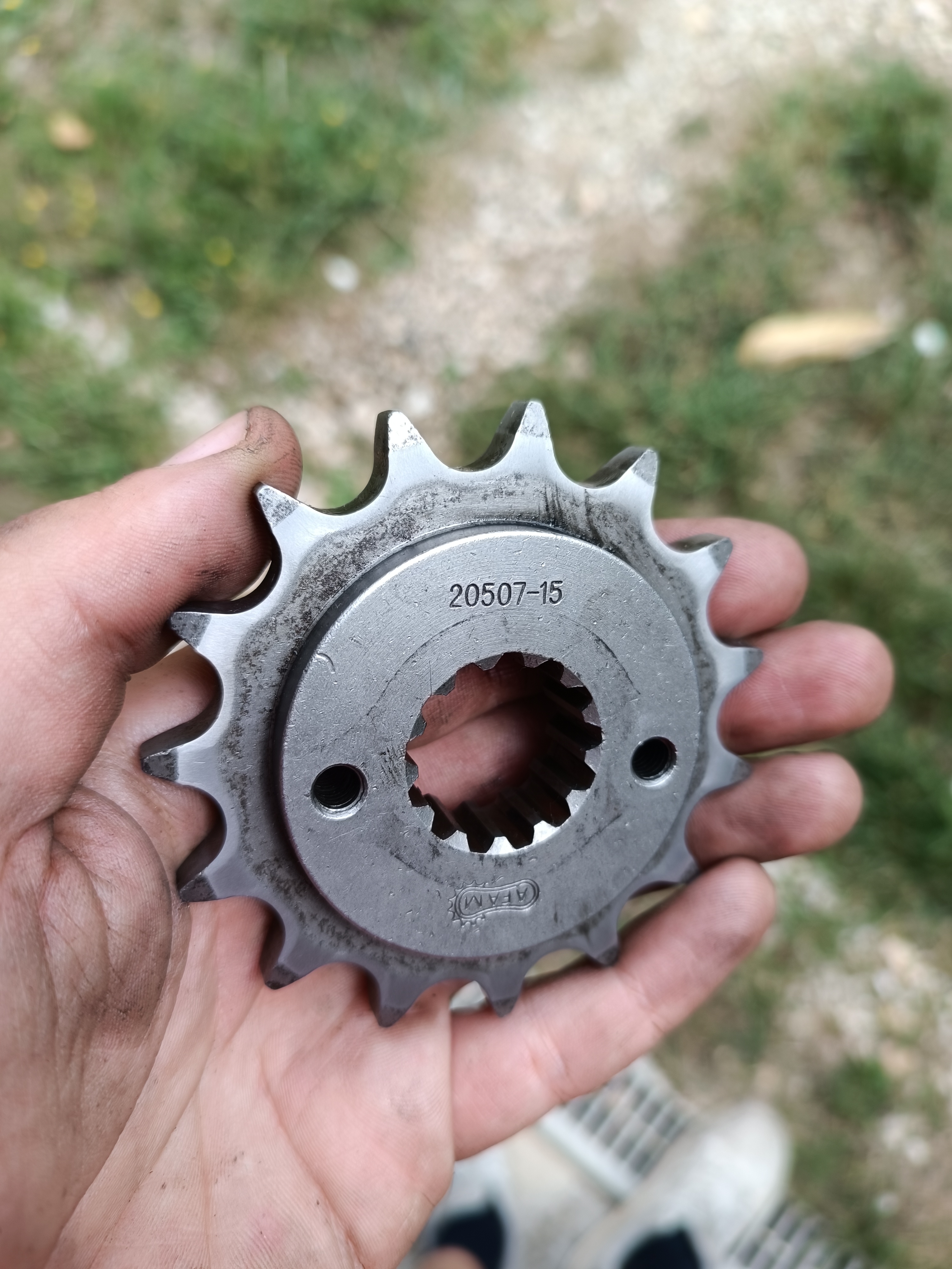

Après démontage de la chaîne et du pignon puis remontage du cache en plastique et du sélecteur de vitesse, j'ai démarré la bête sur la béquille d'atelier.
Alléluia, aucun bruit sur toutes les vitesses. Plus de sifflement ou autre.
Du coup, je peux bel et bien dormir tranquille selon vous ? Ma boîte de vitesse et ses roulements sont en parfait état ?
J'ai nettoyé /WD 40 puis regressé tout l'ensemble.
Demain je ferai un test, là il pleut des cordes 😅
J'ai pris une photo du pignon. Selon vous est-il en mauvais état ? Il a 5000 kilomètres...
Merci encore pour votre aide ✌️
Modifié en dernier par Obeatone le 24 juil. 2023, 17:59, modifié 2 fois.
Messages : 49766
Re: T@ 94 / Bruit de sifflement
Possible que l'alignement de l'ensemble soit en cause ou la tension de chaine, la position du cache plastique, le vissage de la plaquette, etc... parfois on trouve même des pignons montés à l'envers (bossage et marquage toujours vers l'extérieur), je suppose que ton démontage/remontage a remis de l'ordre quelque part :)
En tous cas le pignon est nickel.
