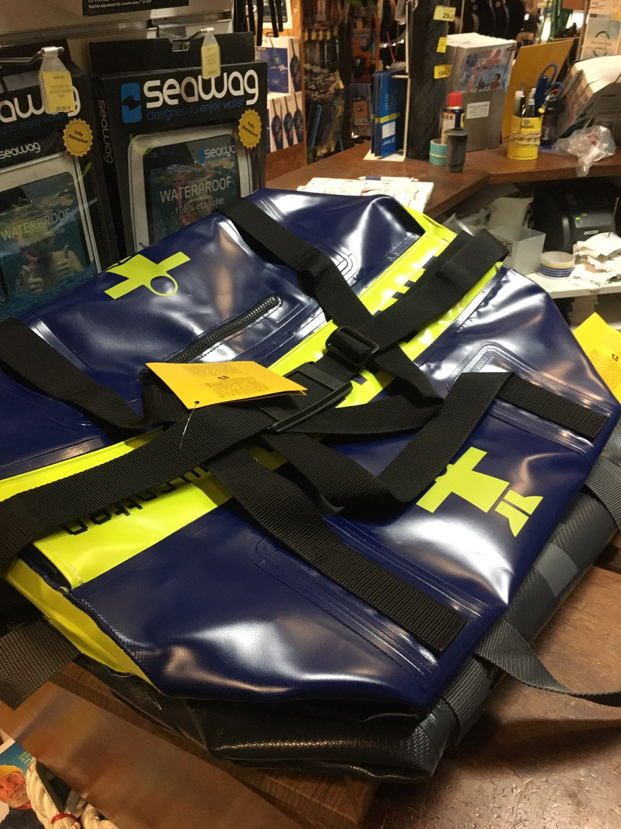

J'ai un sac en attente chez un ami qui as un shop d'accastillage. Le sac semble être bien costaud et à un prix plutôt attractif.

DD
Messages : 16457
Been thanked : 11 times
Re: Prépa transalp pd10a 98 pour une traversée de l’Afrique
Message par DD »
Kooki a écrit : ↑
26 mars 2023, 10:59
En effet, bravo.
Il semble très , très robuste :gloup :signe
1V2 quand même Image
Que voulez vous?
Bhaaa en meme temps, si dans 1 shop d'accastillage, c'est pas watèreploufff et costaude, on va ou ma pov Lucette ! hein !....on va ou ?? :lol: :lol:
