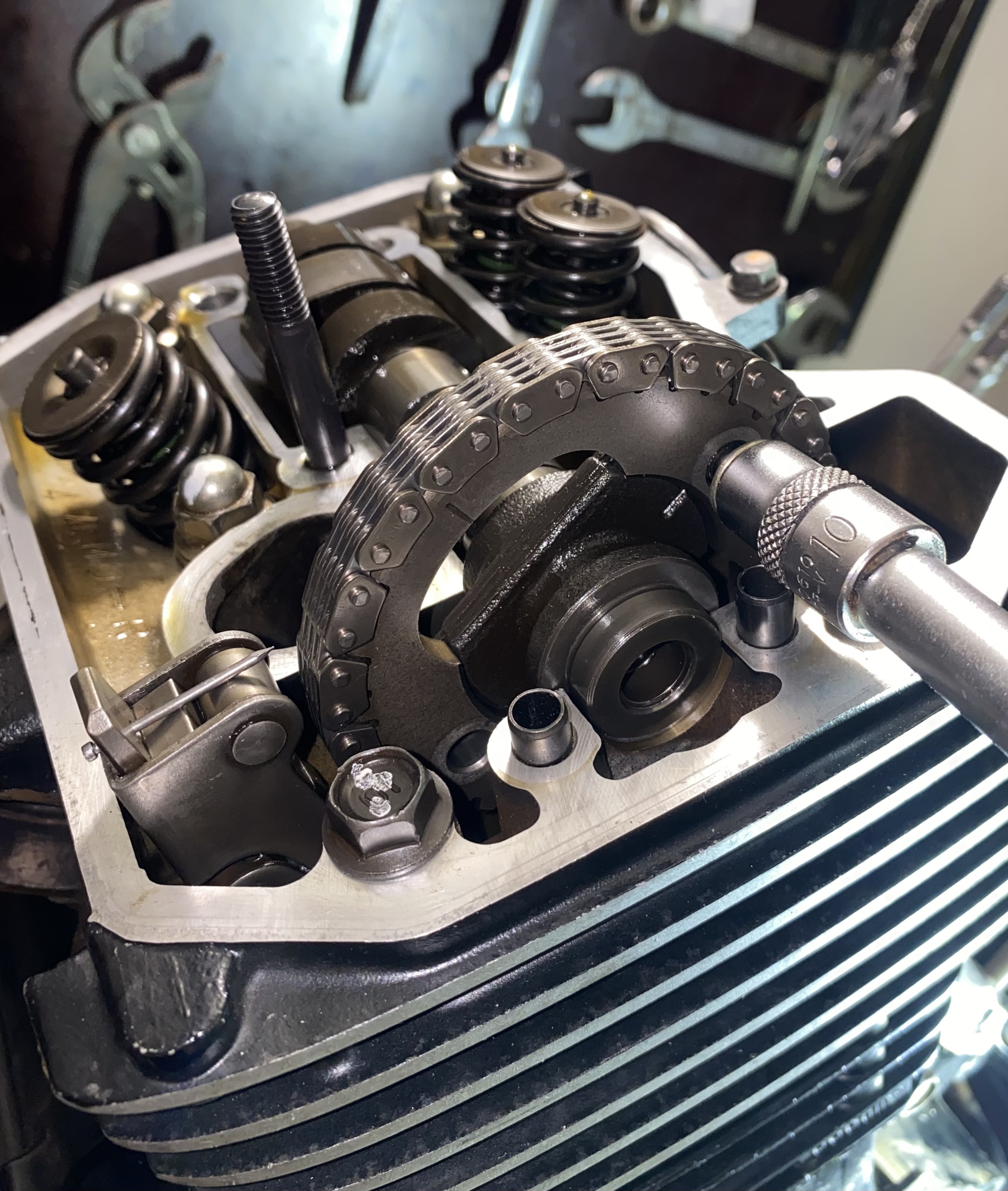

Je ne suis pas sur de moi mais dans certains moteurs l'huile peut transiter de bas en haut du puits de goujon pour aller lubrifier les AAC par exemple, ça évite d'usiner un autre conduit.
Ce n'est pas pour refroidir le goujon donc.
Faut juste vérifier si ton puits de goujon est concerné ou pas.
@marcopolo avait posté un circuit de lubrification dans le topic de quelqu'un ici qui avait un souci à ce niveau.
J'ai retrouvé c'est chez @ZefZef
viewtopic.php?p=748835#p748835
On voit bien en fluo le chemin emprunté le long du goujon.
Ah donc on aurait une lumière en dessous du plan de joint. L’huile remonte dans le conduit et prend la tangente. Heureusement que ce goujon ne permet pas à l’huile de remonter parce qu’avec tout les dépôts de filetages que j’ai au fond …
Faire tourner le démarreur moteur déposer jusqu’à ce que l’huile fasse bien le tour du moteur et le vidanger tu penses que c’est une bonne idée ?
Pas envie de le faire tourner avec de la merde a l’intérieur même si on est quasi sur que le filetage ne communique pas avec le reste
Il va falloir faire preuve de beaucoup d'astuce et de patience pour ne pas mettre un seul copeau dans le moteur. Au vue de la photo, je pense qu'il y en a déjà.
On peut espérer que la crépine et le filtre à huile fassent leur boulot.
La pompe à huile risque de prendre cher quand même.
Pour le perçage avant hélicoïl, il va falloir bien percer vertical par rapport au plan de joint. L'idéal serait de réussir à mettre le bloc sous une perceuse à colonne et bien caler.
C'est quel cylindre/goujon ? AV/AVG ?
Messages : 49761
@Paquito59 tu sais déterminer si ton goujon sert de passage d'huile ou pas ? J'ai pas bien compris ta réponse.
Si oui faudra être sur que la lumière n'est pas bouchée par les débris et que tu ne la bouches pas en taraudant.
Dans tous les cas il faudra bien virer tous les débris. Ceux qu'on voit et ceux que le taraudage va creer
Peut être un système d'aspiration pourrait aider, genre un tuyau fin et souple que tu adaptes sur un petit aspiro.
Si je dis pas de bêtises les débris sont en alu, c'est moins grave que si c'était de l'acier mais c'est pas une raison pour négliger le nettoyage.
Pour ce qui est de faire tourner au démarreur, une fois la réparation terminée, c'est ça ton idée ?... Pourquoi pas. En tous cas il faudra vidanger et changer le filtre juste après.
Remettre une huile et filtre neufs.

Je ne pense pas qu’il y en ait. J’ai fait attention en retirant le goujon et j’avais mis un chiffon pour boucher les trous puis j’ai tout aspirer ensuite
Alors d’après ce que j’ai compris, la lumière dans l’alésage du goujon se trouve en haut presque à hauteur du plan de joint de la culasse.
J’ai bien verifier, l’alésage est bien bouchée au fond il donne sur une cavité, les reste de filetages sont bien au fond, j’ai ai retirer pas mal avec un tournevis et en aspirant.
Faire tourner au démarreur est une solution de dernier recours, vraiment au cas où il y aurait un copeau que m’aurais échappé. Une vidange, une Verif de la crépine (de son filtre) et filtrer l’huile. Vérifier que l’huile monte bien dans les conduis.
C’est long et ça m’embête, surtout de faire une vidange pour ça. Mais si ça peut éviter de casser mon moteur prématurément ..
Messages : 49761
Oui malheureusement tu n'as pas à hésiter.
D'un autre côté c'est une chance d'avoir repéré le soucis à temps et de pouvoir le régler proprement.
Tu auras l'esprit bien tranquille sur ce moteur et comme tu aimes la fiabilité pour profiter lmdes roadtrip ça n'en sera que mieux 😉
Oui effectivement c’est sur. J’aimerai faire la corse et l’Algérie donc elle va avoir du boulot ma mamie
Messages : 49761
Bruno m'a appelé hier ( @Brunoma18 ) il me confirme que l'alésage ne sert pas de conduit de lubrification.
Super nouvelle ! Merci @Brunoma18
Je vais pouvoir continuer à tarauder tranquillement. Ça avait l’air de prendre jusque là on verra si le filetage tient bon sinon je passe à Leroy Merlin

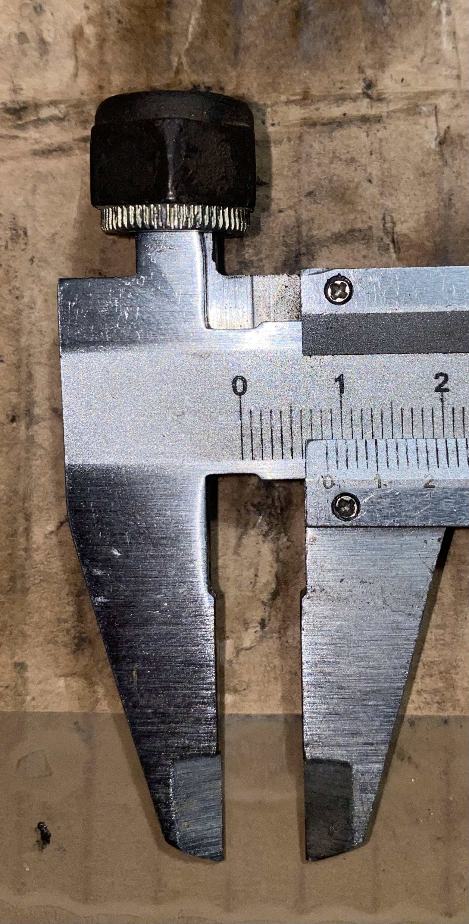

Bon bah j’ai reçu le kit, je me suis tromper de taille. Ma vis est du M8 je pensais devoir prendre du M10 ce qui correspondais au diamètre extérieur de l’Helicoil mais en fait non c’est le diamètre en fond de filet qui est en M10 -___-

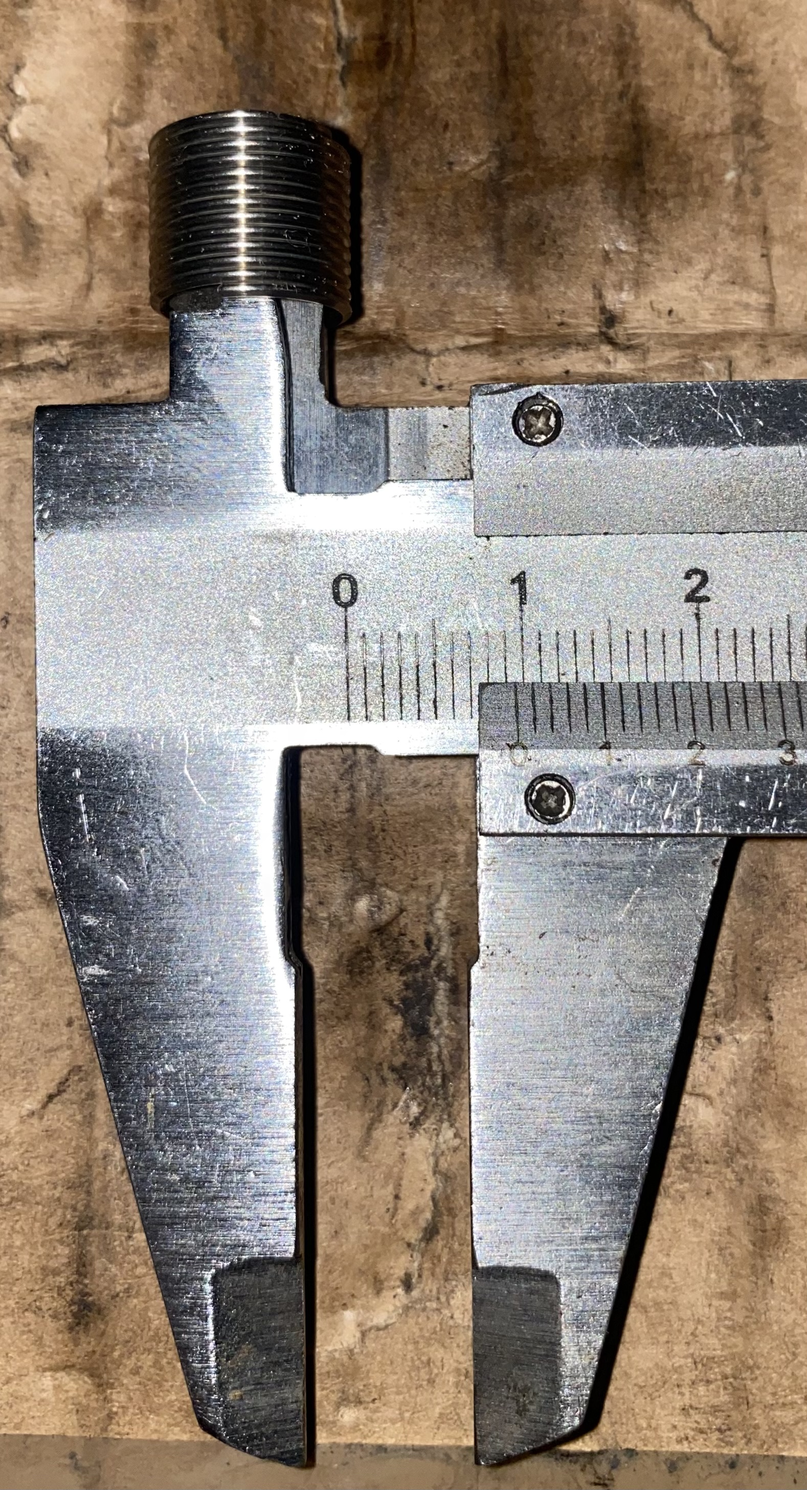

Concernant l’helicoil, je bug.
Le goujon c’est du M10, logiquement si je prend un kit en M10 l’hélicoïl devrait bien tourner dans le filetage du goujon. Mais là il est trop grand il coulisse direct
J’ai essayé avec le M8 mais c’est trop petit. Ça serait du M9 ?? C’est bizarre
Paquito59
Messages : 667
Localisation : Haut de France
Message par Paquito59 »
Ou peut être qu’en perçant en M10 quand je vais insérer le filet rapporté il va se serrer et retrouver le bon diamètre pour serrer le goujon ?
Pour avec le M8, le filet rapporte se serre bien sur le goujon M8
Tu peux mesurer ton filetage au pied à coulisse ...
Et voir si c'est un pas normal !!!

Comparaison entre le diamètre intérieur (noyau) de l’hélicoïl et d’un boulon qui rentre bien sur le goujon.
La diff est trop grande pour que ça soit du même diamètre nominale. Je pense qu’il me faut bien du M9. Qu’en penses vous ?
Le soucis c’est qu’en achetant ces filets rapporte sur Amazon on a pas les diamètre précis c’est du normal je pense

En attendant j’en profite pour remonter mes vis de pignon d’AAC. Entre 20 et 25 N.m avec du frein filet fort
Puis je vais tendre mon tendeurs (retirer la goupille) et caler mon cylindre arrière sur le repère RT.

J'ai l'impression que les pas sont bien différents...
