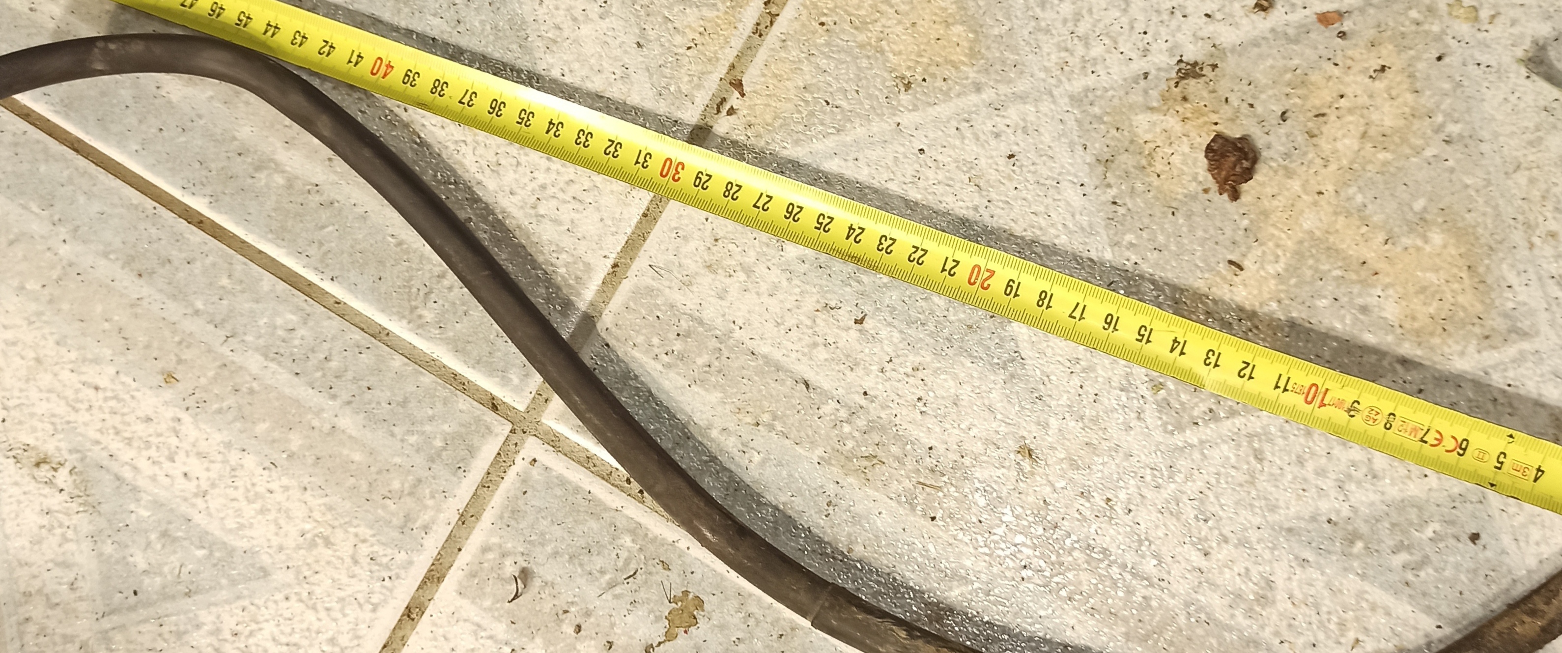

J'ai dû changer le moteur sur ma transalp, lors de la mise en place du pignon une durite est tombée de la zone béquille. J'ai cherché de partout si je voyais un départ libre mais je ne trouve pas. Je suppose que c'est une durite de mise à l'air ou de trop plein car elle est bien sale sur une côté (terre graisse et boue). Deplus je n'ai qu'une durite près de la béquille, durite qui a un bouchon . Savez vous d'où elle peut provenir?
Elle fait 60cm et en forme de s et n'a un collier que d'un côté.
Désolé pour les photos mais étant une brêle en informatique je n'ai pas trouvé comment faire pour qu'elle soit moins lourde donc je les ai rogné au maximum

T'en as une qui vient de la batterie et l'autre je ne sais plus, un expert va vite de dire ça, sinon, t'as les micro fiches de bike parts.
Le vase d'expansion ? La boîte à air ?
Re: Problème de durite
Celle qui a un bouchon (pour vidanger de temps en temps - beurk !) est le reniflard de la boîte à air.

La durite pour la batterie passe chez moi de l'autre côté (d'ailleurs peut être pas a la bonne place...) , Ok pour celle du reniflard ! Mais quid de la troisième...
Mise à l'air des carbus, cuves des carbus...

Le problème c'est que je regarde de partout et je ne vois aucun "connecteur "disponible... Ça m'apprendra à ne pas faire de photos avant et pendant le démontage

La durite sous la boîte a air est bien en place
Messages : 10253
:idea Trop plein du bocal de liquide de refroidissement ?

Problème résolu, merci pour votre aide. Effectivement cette durite était celle du vase d'expansion de liquide de refroidissement ! J'avais par mégarde raccordé la mise à l'air du carbu et la mise à l'air du vase d'expansion sur le même t :roll: .... #boulet!!
