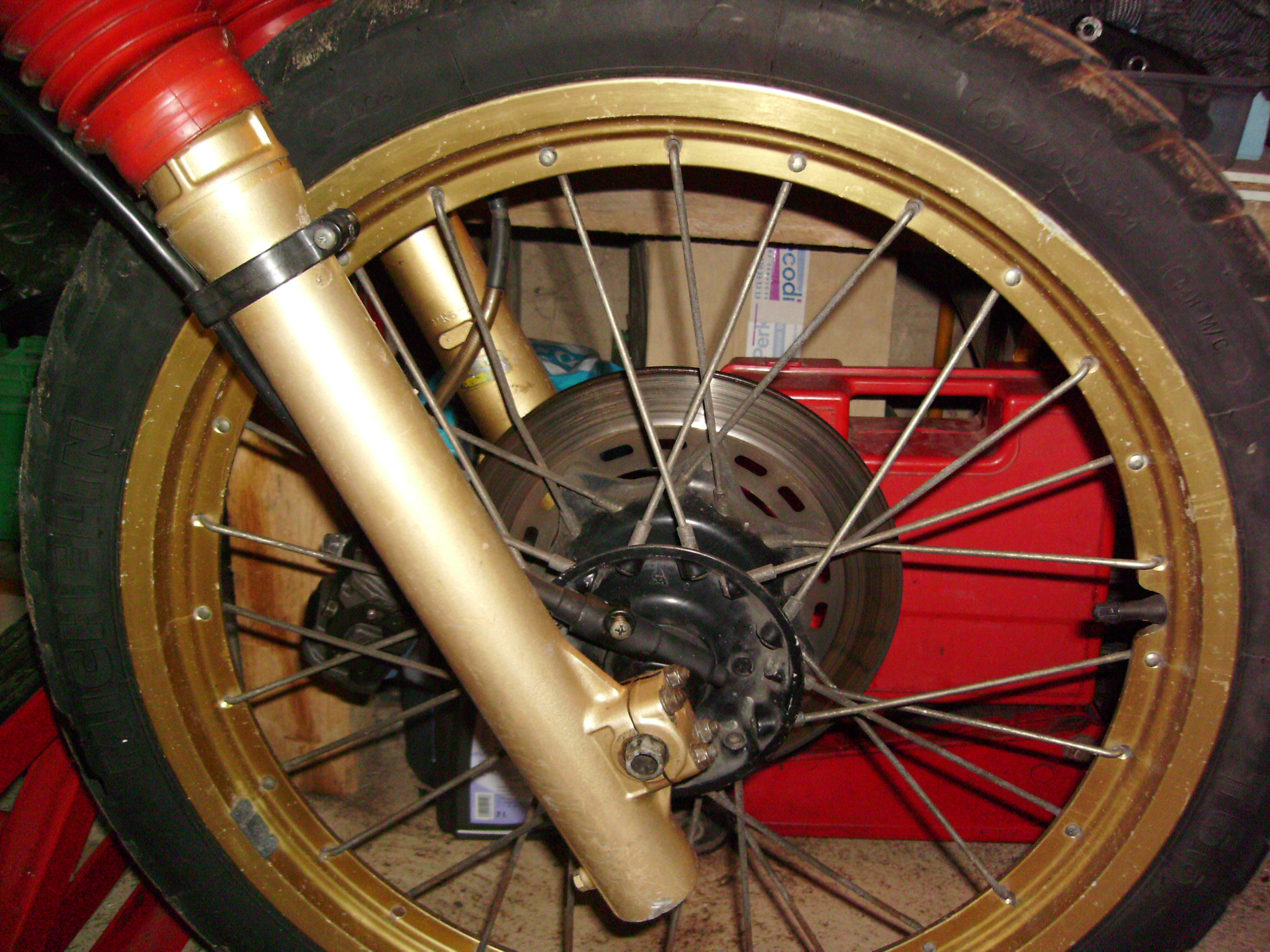

C'est mon seul petit problème. Je pense que pour la jante de devant, il n'y aura pas de souci.
La seule chose, comme tu le dis, il faut monter le moyeu d'origine pour la jante arrière. A voir.
