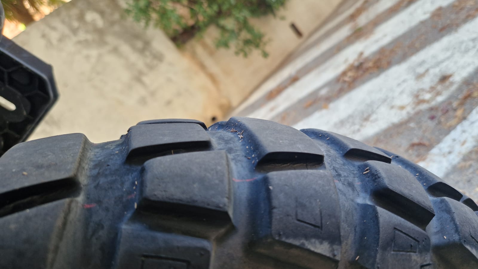

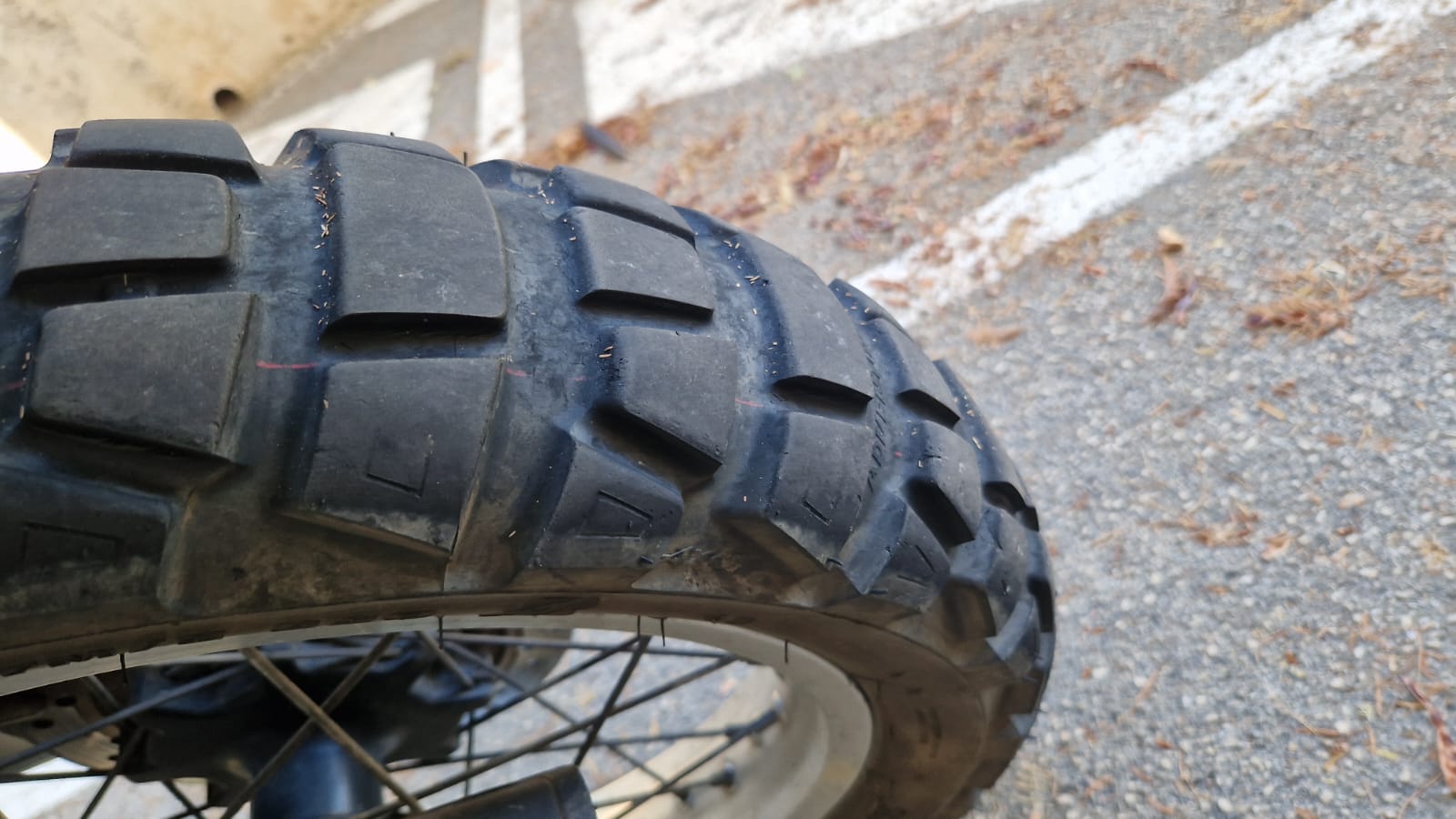

j'ai monté ces pneus pour un périple mi-route mi-TT.
En gros 2500 km en tout avec environ 1000 km de pistes, constituées de pierriers, d'allées caillouteuses, de petits graviers et/ou de pistes forrestières.
Ils sont assez bruyants, genre quad, mais normal pour des tétines.
Ces pneus, grâce à une carcasse très rigide, acceptent des pressions assez basses, je suis descendu à 1.5B à l'AV et 1.4 à l'AR, à savoir que la moto n'était pas chargée.
Uniquement les sacoches avant avec l'outillage et le pilote+sac à dos pour le miam-miam glou-glou. :wink:
Je vous met les photos du pneu arrière qui est à 50% environ, le ratio de remplacement est de 2 pneus AR pour 1 pneu AV selon moi.
Donc durée de vie de l'AR entre 5000 et 6000 km, soit pas plus que les autres. :lol:
Concernant la tenue de route, sur bitume ils sont bluffants, à en oublier que ce sont des pneus tétines.
Ils n'aiment pas les peintures blanches des passages piétons, et les nouvelles bandes de colles noires anti fissures du bitume.
A ce niveau d'usure, sur bitume et à basse vitesse ils tremblent.
En TT, ils sont très sécurisants, et ont un grip assez important pour peu que la pression soit bien adaptée.
Aucune crevaison (je touche du bois) malgré les terrains très cassants par lesquels je suis passé.
J'ai 2 paires de jantes, je peux donc switcher entre les montes route ou TT.
