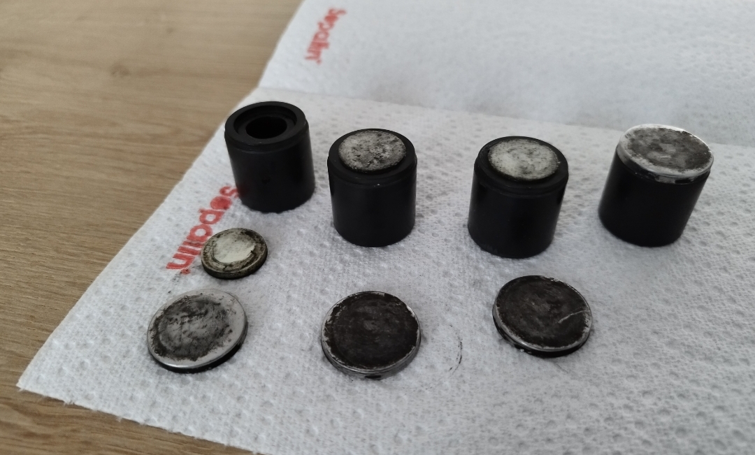

Impossible de sortir ce :zen de piston d'étrier arrière. Zalopeeeeerie!!!!
Personne a un étrier en rab please? Non ça va, j'ai réussi.
Au fait, les pistons avant son en plastique ????

Les pistons de l'avant sont nien sortis mais ils sont en plastique. Seul le bout est une pièce inox.

Réussi !!! Au compresseur, j'avais sorti ceux de l'avant ainsi. En renforçant le piston sui sortait de 2mm, puis en recompressant et retournant à la position 2mm, puis en en repoussant... Ça environ 10 fois, le piston est sorti. Pfff. Oxydation mais surtout des caoutchoucs complètement abimés.
La photo des pistons avant, en plastic avec une rondelle puis un couvercle :

C'est bizarre @Ugo, sur ma PD10, mes pistons sont en métal à l'avant et dans les kits de réfection que tu trouve sur les différents sites, ils sont tous en métal.

Si un spécialiste passe par ici, je suis intéressé par une explication de la différence entre les pistons plastics et inox...

J'ai cherché un peu : https://www.jeepmania.com/Forum/viewtop ... &p=1142774
un forum de Jeep. ça dit que c'est de la "daube" à cause d'une usure qui provoque un blocage...
Je ne sais pas si les jeeps ont des pistons équipés de la même matière.
Je pense que je vais chercher des pistons métalliques.

Roh nonon ils sont bien en plastique, pas de métal dans la partie noire, il s'en vend ici par exemple : https://www.3as-racing.com/piston-etrie ... ite-p-6047

Effectivement, dans un kit de rénovation, j'avais eu des pistons en plastique. J'ai laissé les anciens en métal !

Oui j'ai déjà vu, ce n'est pas un problème au contraire, le but est que le piston ne grippe pas dans l'étrier et qu'il soit plus léger (il y en a en titane aussi). C'est terminé par une pastille en métal pour le contact avec la plaquette. Donc ça remplit exactement le même rôle qu'un piston métal.

Je ne savais même pas que ça existait. Je veux bien que ça soit plus léger, mais pour moi ça ne peut pas résister aux même contraintes que le métal.
Entre la corrosion du liquide, la pression du fluide et la chauffe des étriers…
Je suis septique…

Pas moi. Certains "plastiques" ont de bien meilleures caractéristiques que la ferraille : moins de friction, pas de corrosion etc...

Je pense que le terme plastique est inapproprié, c'est un matériau très dur, noir, ça ressemble un peu à du carbone, il faudrait faire des recherches.

Peut-être plus de la bakélite, mais les vendeurs parlent, écrivent ""plastique". Les Jeep Willis, de ce que j'ai lu en cherchant sur le web, furent équipés de ces pistons. J'ai aussi lu que le changement vers des pistons métalliques était souhaitable.

Normal de chez wemoto!! Du bon piston metalleux!!!!
Je me dis qu'un usage normal peut amener à penser que le plastique c'est fantastique. En Off Road, je préfère mettre toutes les chances de mon côté. Et puis, tel un grand sage, j'ai humé les plaquettes et regardé de près l'usure de mes disques .. Pas joli joli tout ça !! Je repars avec du presque neuf, disques neufs, pistons neufs metal et plaquettes neuves. Raisonnement de riche!!!

Faut pas oublier que des plaquettes de frein peuvent dépasser 200 degrés sur un freinage très appuyé .
J’imagine le piston en plastique au contact de cette température.
Il ne fera pas long feu. Si si si au contraire, il fera justement un joli petit feu.

Ce n'est pas du plastique à proprement parlé :wink:
L'autre intérêt que j'y vois à ces pistons "non ferreux" c'est qu'il n'y a pas d'oxydation possible de la partie à l'air libre.
Perso, j'ai mis un "Titane" quand j'ai dû changer mon piston arrière complétement piqué.
