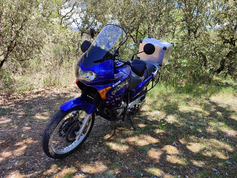

Salut à tous,
Pour ceux qui aurait vu ma présentation, ma Transalp 650 de 2001 achetée 1600€ et qui avait VRAIMENT besoin d'attention est presque terminée.
Pour rappel, j'ai acheté cette moto il y 4 mois avec 42 000 km et seulement une deuxième main. Les deux anciens propriétaires étaient des personnes plutot agées et qui en avait une utilisation 50-50% route-tout terrain et ne la sortant qu'à "l'an pèbre" comme on dit chez nous.
Elle avait sérieusement besoin d'attention au niveau habillage (carénage gauche et droite félés, réservoir poqué, guidon tordu, carters rayés...) mais aussi mécanique (plus de dot dans les réservoirs de frein, la vidange datait de 2010, asb complètement rouillé, roues couvertes de graisse, beaucoup d'oxydation partout ...). Je l'ai aussi équipée au passage de pare carters, bulle haute, support de valises et j'ai achetée l'ensemble en alu 40L top case et 39l les valises.
Etant enseignant j'ai consacré mes vacances de février à la partie mécanique : révision complète : huile, filtres (air et huile et ajout d'un filtre à essence), jeu aux soupapes, démontage des pistons de frein pour les nettoyer avant et arrière (à l'arrière l’entièreté du logement de piston était pris par une sorte de boue tu m'étonnes que çà freinait fifre) et changement de toutes les plaquettes avec ajout de durites aviation pour l'avant, changement liquide de refroidissement, démontage des commodo tous bloqués, changement du kit chaine, dérouillage de l'asb et graissage à mort des cannelures, changement de tous les joints de carburateurs et des membranes de reprise, réglage de la synchro et richesse , changement du guidon et du cable embrayage et enfin changement des durites (dépression et essence).
Du coup la belle fonctionnait du feu de dieu, il ne restait que la partie habillage et quelle partie ! N'ayant jamais fait de carrosserie et ne voulant pas débourser les 1500€ du devis du carrossier pour réparation, préparation, peinture et vernis je me suis mis en tête de le faire maison !
Achat de 240€ de matos sur le site peinture moto avec pour choix une teinte Yamaha bleue/violette, celle qu'on trouve sur les R1.
Du coup les vacances de pâques ont été consacrées à la peinture : réparation des félures sur les carénages, du poc sur le réservoir, ponçage (environ 20h cumulées sur les deux semaines et tout à la main !), apprêt garnissant, peinture mais je n'ai pas réussi à avoir de rendu correct sur le vernis donc j'ai du faire appel au carrossier. J'en ai profité pour démonter ma ligne d'échappement pour la repeindre entièrement à cause de la rouille, tout comme le carter embrayage et j'en ai profité pour nettoyer les disques garnis et changer les ressorts car elle patinait dans les tours. J'ai également repeint certains éléments du cadre et l'entourage des compteurs. A rajouter aussi les séances soudures car beaucoup d'éléments étaient grippés, et la peinture des béquilles centrale et latérale.
Au final avec les 1600€ d'achat de la moto on en est à 3200€ tout compris avec pare carters et valises. La carrosserie aura finalement coutée 240 € de fournitures et 200€ de vernis chez le carrossier.
En terme de temps on en est à environ 150h passées à bichonner la belle et le pire c'est qu'il va falloir que je refasse un carénage latéral car la félure est revenue :-/
Quand on aime on ne compte pas !

Super belle ! Bravo
Bourgeoise 650 2001 :-D
Re: Réfection d'une bourgeoise de 2001
Belle persévérance, mais le résultat est là !!!

Bravo, beau boulot, elles a repris un bon coup de jeune cette moto :bravo

Petite question, tu as eu où les durites de dépression et d'essence? Je vais devoir les changer également.

Pour ceux qui se posent la question, la peinture noire pour la protection d'échappement, le collecteur, le silencieux, les pare mains, les divers plastiques de protection des carburateurs ... je prends la peinture laque haute température d'action. Elle s'applique en deux couches sans apprêt et il faut faire chauffer au four à 160°C pendant 30minutes. Après la peinture est très résistante et ne craint plus les hydrocarbures ou l'huile moteur ce qui est plutôt cool =) La bombe de 400ml vaut 3.90€ je crois, la bonne affaire !
En durite j'ai pris sur amazon c'est de la 8mm intérieure ca coute les 2m 16€ et il y avait fourni avec 2 filtres à essence et les colliers en alu et les durites de dépression de la durite essence en 5mm si je me souviens bien =)
https://www.amazon.fr/dp/B0BBVB25VD?psc ... ct_details

Quelle peinture as-tu utilisé pour le cadre? Vernis ou pas?

Salut, le cadre est une des seules choses qui n'étaient pas en mauvais état, je n'y ai donc pas touché.
Je ne connais pas la teinte mais si c'est exposé aux hydrocarbures (graisse de chaine, wd40, essence, huile moteur, acide de batterie...) je te conseille le vernis bicomposant.

Aurais tu des photos avant ? Pour comparer.

Je m'en charge ce weekend, as tu des conseil quant a la préparation / la peinture ?
Qu'est-ce que tu n'as pas réussis à faire avec le vernis ?
Jai prévu un ponçage en 600 a l'eau puis une couche de primaire Montana, 2-3 couches de peinture Montana aussi et 2 couches de vernis.
Je fais ça un peu comme un arriéré, j'ai acheté une tente de peinture et on va faire ça chez un ami, dans son appart, faute de mieux ! Il repeint aussi sa belle de 91.
Je prends tes conseils avec plaisir !
Aussi si tu as la référence du guidon que tu as choisis !

Voici ce que j'ai prévu
- Poncage très léger en 280 pour dégrossir
- Poncage en 500 (à l'eau ou non ? va savoir)
- Première couche d'apprêt blanc multisurface trouvé chez montana - une couche en spray large pour et très fine, sommaire
- Une couche plus "mouillée" d'apprêt
- Séchage 36 heures puis ponçage (500-600?)
- Première couche de peinture
- Retouches si besoin
- Seconde couche
- Une troisième couche, tu en penses quoi ?
- Puis vernis (une référence à me conseiller ?) je comptais partit sur du Montana, le vendeur m'en a conseillé un, puis j'ai lu que du bicomposant pouvait être mieux pour ce qui est projection d'huile, d'essence etc, qu'en penses-tu ?
Combien de couche de vernis recommandes-tu ?
- En suite, il paraît que j'aurai surement un effet peau d'orange, car mon environnement n'est pas entièrement maitrisé (j'ai un déshumidificateur, je peux chauffer la pièce, j'ai une cabine de peinture type tente). Apparemment un ponçage léger en 2000 pour aplanir tout cela peut être pas mal.
:idea
Je n'ai pas de polisseuse, une astuce pour avoir une belle finition ?
Ma bourgeoise, je compte la mettre au vert et l'envoyer sévère dans les chemins de catalognes et de Pyrénées, j'aimerais une peinture bien résistante dans la mesure du possible.
Je te serai vraiment reconnaissant si tu avais de bons conseils afin de limiter la casse, j'ai conscience que le résultat sera sans doute pas parfait, et je compte faire au mieux dans mon budget. :o
Merci !

Quand je ponce pour mettre de l'apprêt c'est au 600 à l'eau puis pour poncer l'apprêt je passe au 800 (avec du 280 à l'eau tu verras que des rayures c'est beaucoup trop epais). Utilises une petite cale en caoutchouc pour mastic de finition pour poncer,, ou le plat de ta main, avec les doigts tu risques de faire des vagues si t'as pas l'habitude. Pour l'eau, un sceau avec eau tiède et liquide vaisselle, et une éponge juste pour rincer l'endroit ou tu ponces. Pour la peinture en bombe, ici beaucoup utilisent de la Sprido commandée sur internet et semblent en être satisfait. Envois peut-être un message privé à brunoma18, je sais qu'il l'utilise, et pourra mieux te dire, le vernis a une capsule que tu percutes et qui mélange du durcisseur de ce que j'ai compris. Perso j'utilise un pistolet et un compresseur
