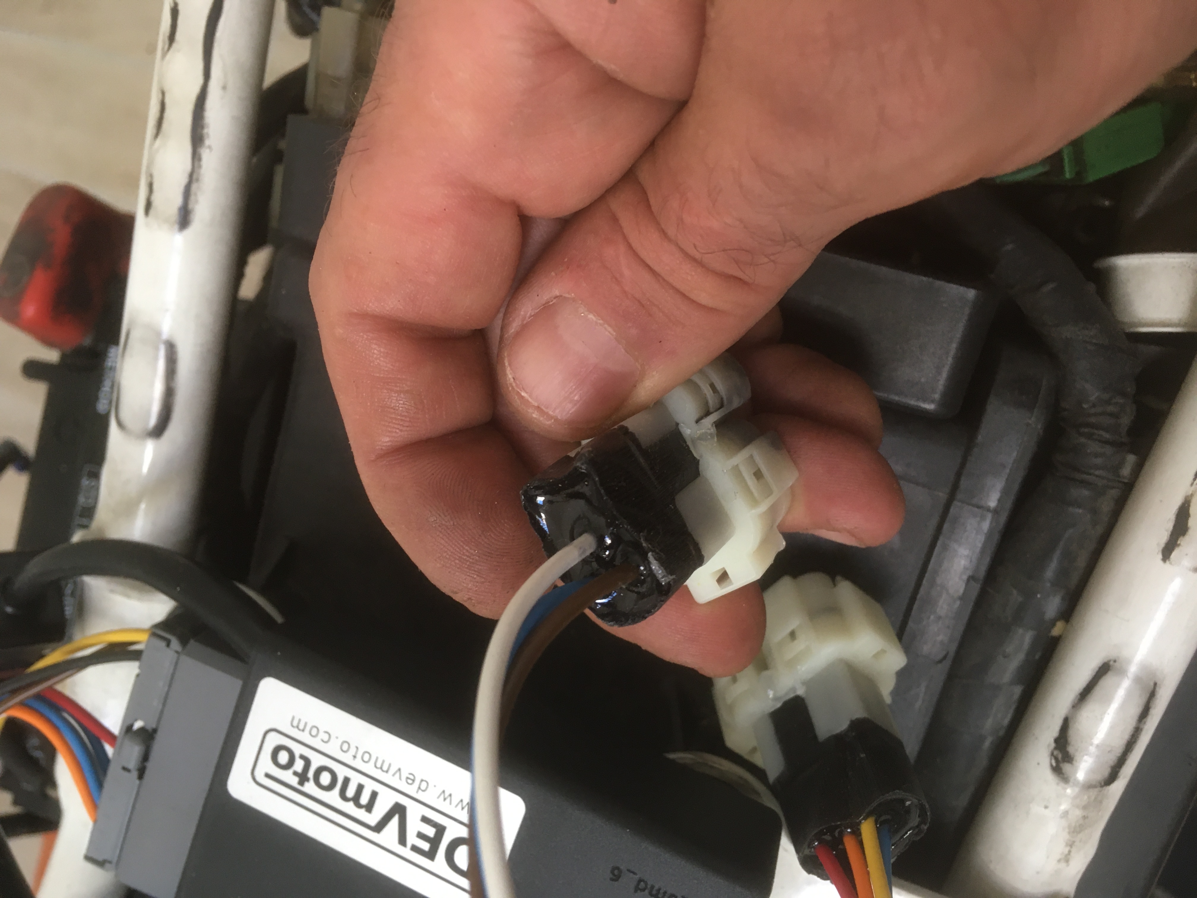

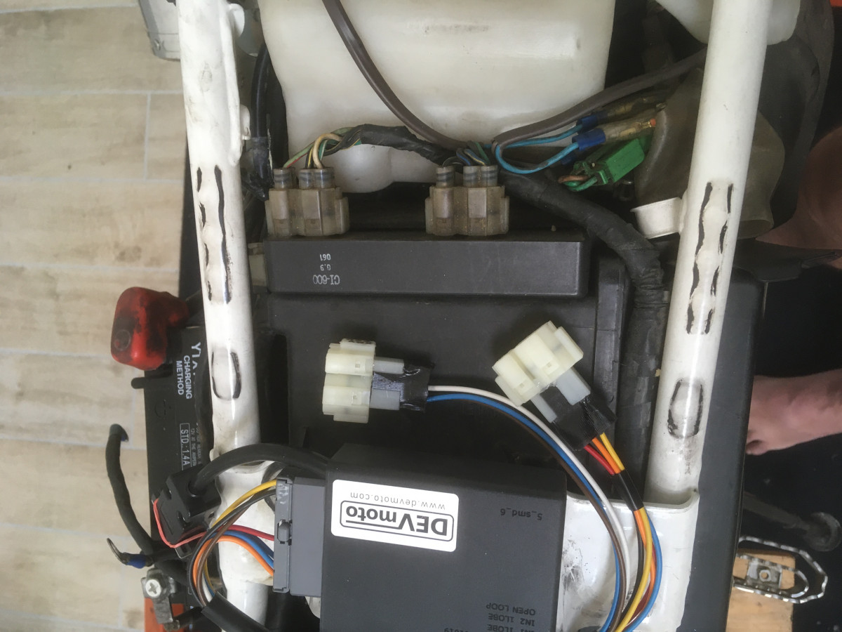

Après quelques années, j’ai décidé de reprendre un boitier devmoto pour ma seconde rd04
Surprise, le boitier est plus petit que le premier acheté il y à longtemps
Seconde surprise, le nombre de fils
3 fils seulement sur l’une des deux prises là où il y en avait beaucoup plus avant
Normal ?

retex : le nouveau boitier fonctionne (ben oui quoi, pourquoi il ne fonctionnerait pas
par contre, quand on se trompe de sens, ca ne fait plus peter le fusible de 30A sous la batterie, mais le fusible de 10A de la pompe à essence (dans la boite à fusible, le rouge au milieu)
pour se repérer, c'est le connecteur marquer XRV750 (celui qui n'a que 3 fils) qui va à droite (quand on est assis sur la moto)
Bon ca tourne enfin, j'ai hate de rouler
a bientot
Pat
PS: merci à Thomas de DevMoto pour sa disponibilité et son aide, c'est important de le souligner
