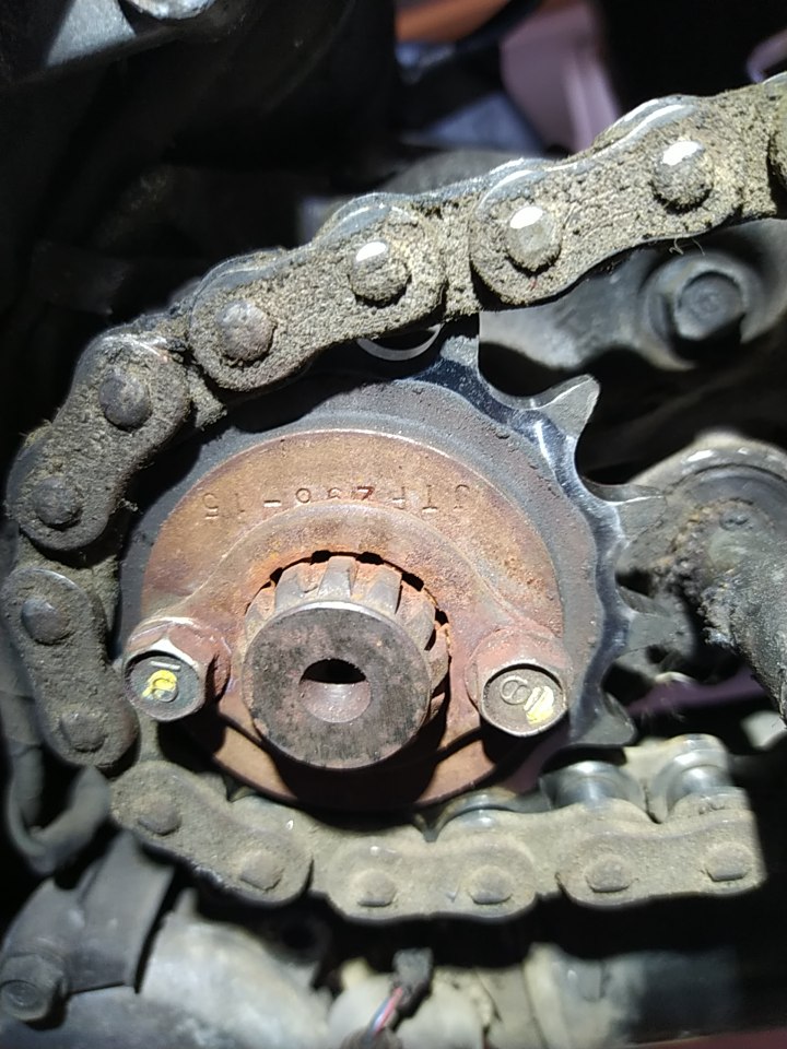

Allez c'est le weekend, je suis malade donc parfait pour bricoler 🥴 ou du moins essayer !
J'ai déjà changé mes clignotants, un était cassé ( AR ) , l'avant ne tenait plus ( merci Brunoma pour le kit :premier )
Je me suis enfin lancé sur la vidange ( vu que je n'ai aucun historique 😂) et jeter un œil novice sur l'axe du pignon, en mode rapide, je me sentais pas pas de sortir tout 🤣
mais voilà ma question je suis incapable de déceler si c'est bon où non, où si on peut juste pas savoir 😱
Vous en pensez quoi ?
Re: @T2000 On s'y colle
Il faut retirer la plaquette de maintien pour voir à minima mais, tu ferais bien de démonter, tu en auras le coeur net et puis, tu pourras graisser l'ASB car là, c'est pas brillant :pasmafote

un nettoyage / graissage de la chaine en plus ne serait pas un luxe.

Le pignon de sortie de boîte à l'air bon, les dents que l'on voit sont nickel.
Juste vérifier qu'il n'y a pas de jeu entre l'axe de sortie de boîte et le pignon (tu bloques l'axe avec un pince et tu essayes de faire bouger le pignon).
Pour la chaîne tout a déjà été dit :-).

On ne voit que la partie qui ne travaille pas.
Il faut examiner plus avant :ouioui

Non Boss, il a dit "Pignon", pas "Axe".

Bon, si tu veux, mais l'interrogation reste donc sur l'axe de sortie de boite comme demandé dans le sujet, donc : démontage.
Le pignon semble carrément neuf!

Sauf si elle a un (très) gros kilométrage ou si elle a été maltraitée (pas évident à savoir), personnellement je n'ouvrirais pas.
Surtout si toutes les vitesses passent bien sans claquer et sans flottement (avec la bonne huile).

Je parlais juste d'examiner les cannelures :ouioui

En effet si c'est juste pour vérifier l'état des cannelures ça mange pas de pain de sortie le pignon de l'axe!
