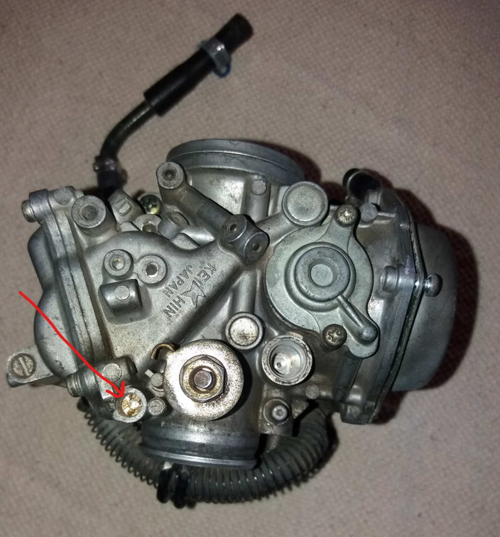

Voici la vis qui est bloquée :
Capture d’écran 2023-04-11 104508.png (753.98 Kio) Vu 740 fois

Oui j'ai vu ton MP, c'est la vis de richesse :sniff :roll:
Si le filetage du puits n'a pas été trop massacré, tout espoir n'est pas perdu ...
Fais moi une photo de plus près :wink:
On va opérer la bête, et si elle ne veut pas venir, on fera une sculpture à la mode Titi :buch

normal .... un vrai carbu suisse, un blème déjà évoqué précédemment
la vis de richesse est protégée , sécurisée, bloquée ( par une certaine législation locale pas trop européenne )
du genre touche pas ça petit c ...
mais marco va t'arranger ça ....
