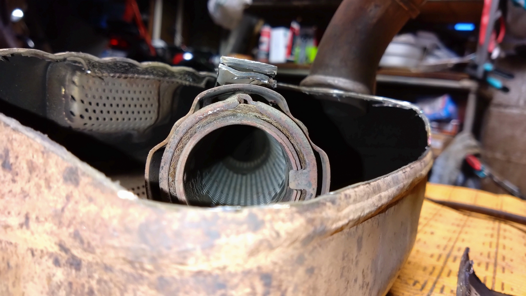

Je modifie l'échappement pour rehausser ma t@ 650.
J'ouvre donc la gamelle pour lui enlever de la hauteur et ainsi ne pas toucher le BO à cause de ma chape rallongée sur l'amorto.
c'est parti pour l'autopsie :
un coup de disqueuse
Il n'y a pas grand chose la dedans...
les gaz entrent par une mitraillette, sont détendus puis sortent en direction du silencieux.

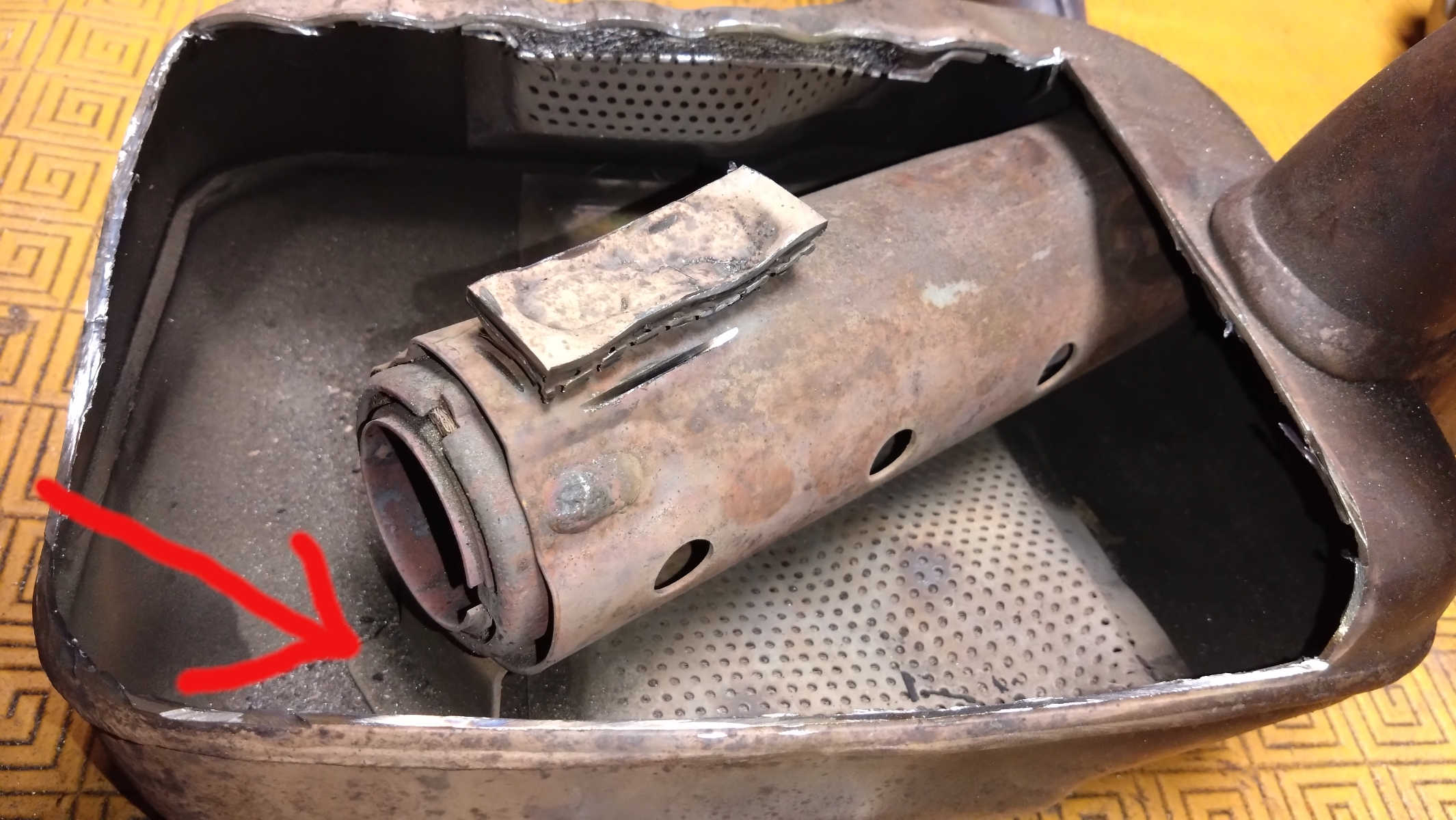

On peut voir des tôles percées sur certaines parois et dans la mitraillette qui maintiennent de la paille de fer. Je pense pour atténuer le bruit...

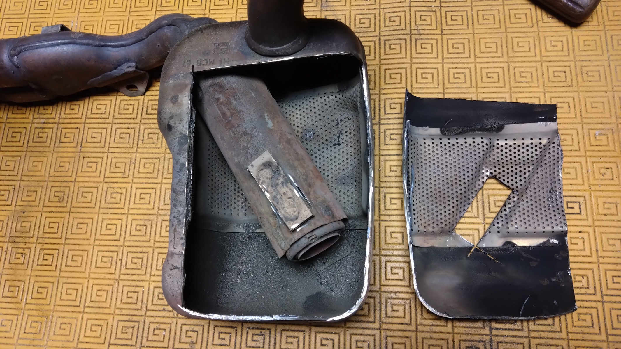

En découpant la patte que montre la fleche rouge, on peut sortir cette mitraillette qui est juste emboîtée !
plus qu'à refermer, sans cette mitraillette avec le haut de la gamelle découpée, emboîtée ressoudée et colmatée pour gagner LE précieux centimètre qui dérange.
