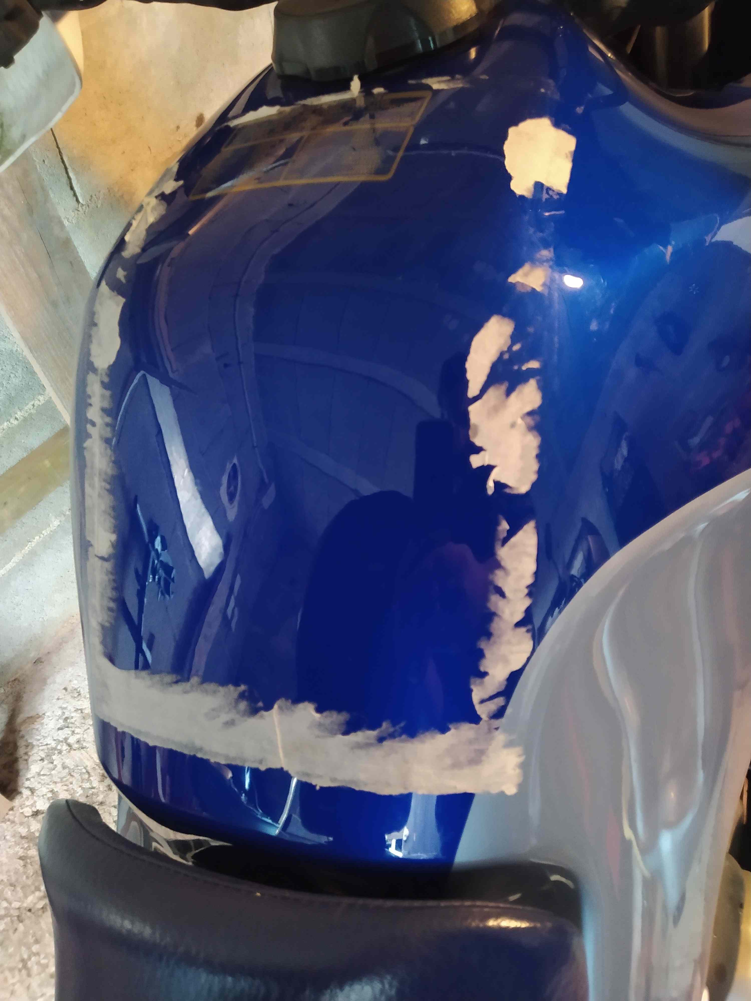

Lors d'une virée dans le pays Basque,
Je m' étais fait mon trajet sur papier que j'avais glissé dans une feuillet transparent type expedition pour colis ( étanche)
Vraiment pratique :wink:
Par contre au moment de l'enlever, j'ai essayé avec de l'eau savonneuse bien chaude mais rien à faire.... :énervé
Je ne sais pas quoi utiliser du coup,
J'ai très peur d'abimer la peinture.
Quesque je peux utiliser sans risque ?

Alcool ou white spirit, et y aller par passes patientes et à multiplier autant de fois que nécessaire.

Je faire avec alcool.
White j'ai trop peur, ( déjà qu'avec l'alcool 😱)

T'inquiète tu peux y aller, chimiquement le vernis Honda est costaud, faut juste pas le rayer. ;-)
Applique le solvant, laisse agir et tu décolles avec une spatule en bois par exemple, doucement, comme si tu massais ta chérie... :lol:

Je bosse dans l' adhesif... (grand groupe américain)
Seul l'acétone permet d'enlever les résidus de colle.
Fais donc un essai sur une partie de peinture invisible, ou un tout autre support peint.

Oui effectivement si je dois arriver à utiliser l'acétone,
Y'aura un essai avant :pamoi

Alors,dans l'ordre,
Alcool,white,essence c puis f, isopropanol,,sans aucun souci pour la peinture,entre tout ça, 99% de reussite,avec patience
Pas de sopalin ,qui raye légèrement la peinture
Mouchoirs papier,kleenex,chiffons cotons pur
Plus puissants,mais ne pas utiliser longtemps,car risque
D'attaque vernis
Diluant synthetique
Ne jamais prendre acetone et diluant cellulosique
Le meilleur est l'isopropanol,appelé aussi alcool isopropylique,mais pratiquement que sur commande, en pharmacie,et des fois ,gsb

Si cela ne fait pas trop longtemps que tu l’as posé, prends le même adhésif et tamponne sur les traces que tu veux enlever.
Une bonne partie se décollera.
Si il en reste, alors utilise les dits produits

acétone effectivement, sinon il y a quelque chose qui fonctionne très avec les étiquettes collées sur le verre : de l'huile de cuisine ! Tu imbibes et tu laisses imprégner et là pour le coup, ta peinture ne risque rien.
Mais l'acétone est très efficace attention juste au type de tissu que tu vas utiliser pour ne pas rayer, le coton c'est très bien.

a voir mais WD40 moi sur ma bulle les traces de colle sont parti

Alcool isopropylique, thinner synthétique voir cellulosique si peinture pas trop fraîche, roulette de gomme (avec savoir faire pour pas brûler le vernis) ,wd40 ,décapeur thermique pour chauffer la colle ( pas cramée )
Des gants de travail enduit de caoutchouc peuvent aider à frotter la colle dissoute avec un produit...
Après , un bon polissage redonnera l'éclat à la peinture, parole de carrossier 😉

Si c'est un vernis avec durcisseur pas de problème

White spirit en priorité... Tremper et laisser agir... Alcool isoprop événtuel ou thinner synth. avec précaution...
JAMAIS ni Acetone, ni Thinner cellulo ou tout autre solvant "sec"...

je valide c'est le meilleur produit que je connaisse pour retirer des résidus gras ou collant sans abimer ce qu'il y a en dessous

@dgero comme ça :wink: https://www.oc-pro.fr/gomme-pour-elimin ... 2x23631910:

@dgero ou comme ça https://shop.berner.eu/fr-fr/p/12999989 ... _id=215984

white spirit, réchauffer la colle au eau sèche cheveux , c'est le moins violent ... ça c'est sans prendre trop de risques
à noter que notre jca ne mentionne pas l'essence F , car ce produit n’existe pas sous cette dénomination chez nous ....
et jamais trouvé l'équivalent officiel
on trouve souvent diverses essences , détachant textile, nettoyant pinceaux, essence à nettoyer garage , dégraissant mécanique , sur le même rayon,
mais jamais la mention " F"
soit la formule officielle -->> 65 à 85% d'hydrocarbures paraffiniques en C7, C8 et C9; +20 à 25% d'hydrocarbures alicycliques en C7, C8 et C9 ; + < 14% d'hydrocarbures benzéniques.
sinon c'est max 1 L par personne, car parait que les d' jeuns la snifffe facile

Wd40 marché aussi pas trop mal pour retirer les résidus de colle...

Finalement es tu arrivé à bout de ces traces ?
Si oui, comment ?
