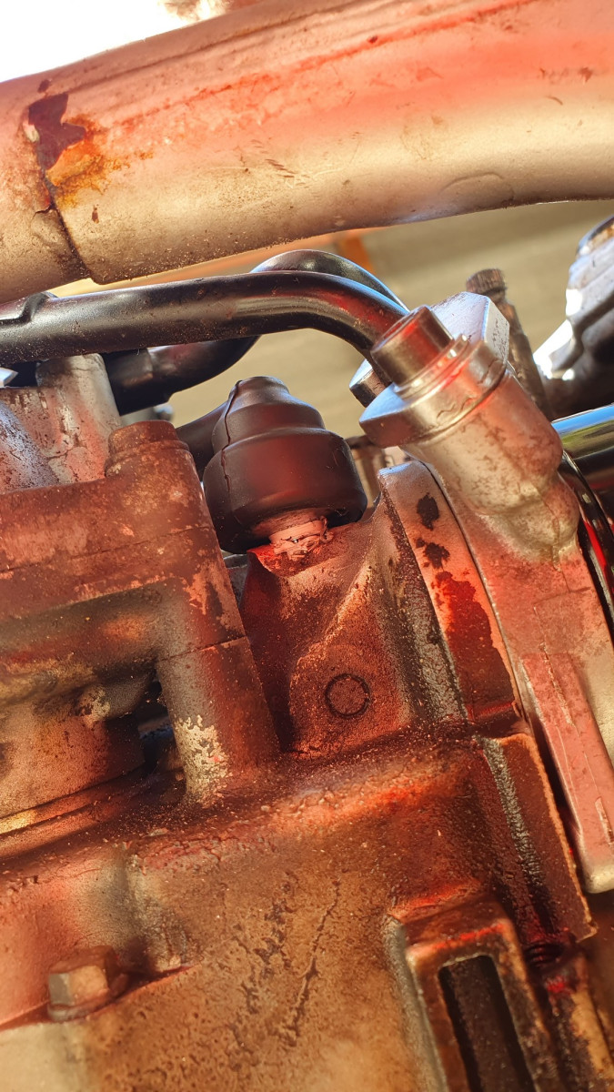

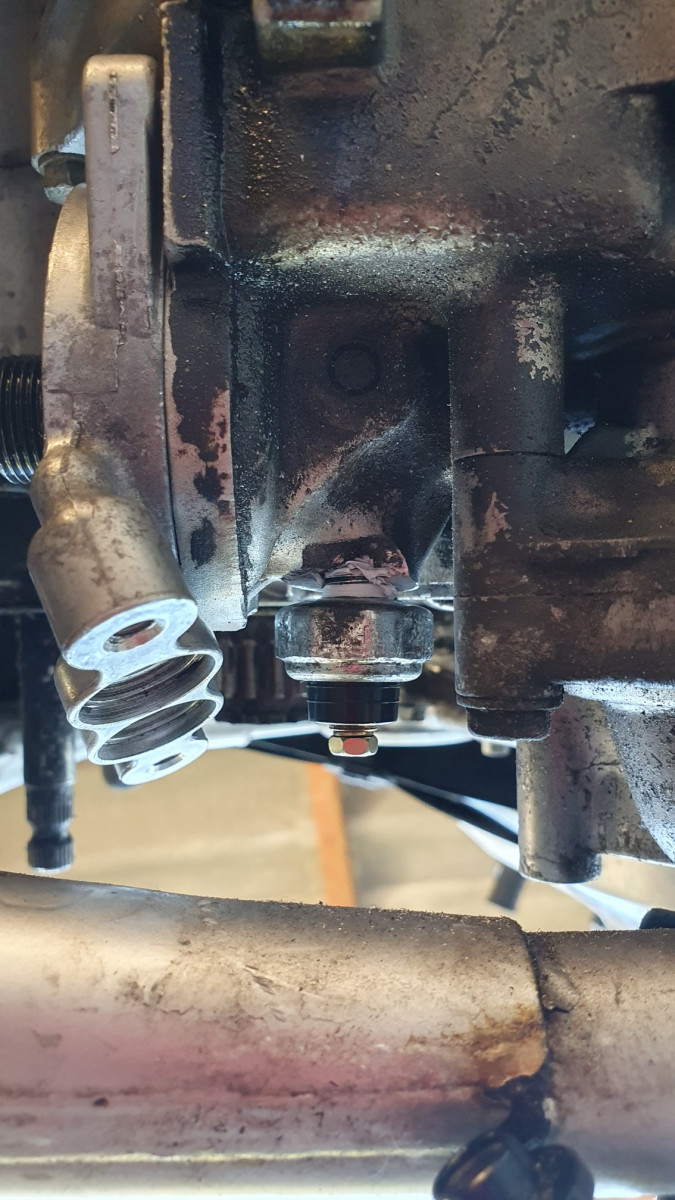

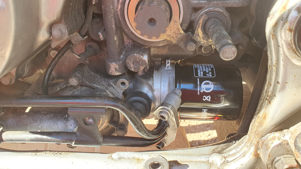

Quelques nouvelles :
J'ai monté le nouveau distributeur, enlevé quelques millimètres au support du contacteur de pression d'huile pour pouvoir le visser plus sans trop forcer sur le cône, mis un peu de téflon autour des derniers filets du pas de vis, mis un filtre neuf, remonté les tuyaux, ressoudé le fil du capteur et mis 3,5 litres d'huile.
Pas de fuite. Après démarrage, chauffe, puis quelques accélérations pour monter la pression d'huile, toujours pas de fuite. :) espérons que ça dure!
Reste à monter la chaine avec le guide chaine tout neuf, reçu ce jour, tendre correctement et vérifier plus souvent la tension...
Merci à tous pour vos conseils et remarques pertinents :respect
Pour l’instant, je m'en tire à bon compte...36 € le distributeur, 52,50 € le guide chaine (pas trouvé moins cher). Je ne compte pas le filtre ni l'huile, que je devais changer de toute façon.
Par contre, je trouve le châssis bien rouillé, alors qu'elle dort à l'abri de l'eau depuis sa naissance...Mais c'est un modèle 2000, donc probablement espagnol, avec la qualité de la peinture pas top... :sniff
montage du capteur, pas serré plus que ça..

pas de fuite!!!
pas de fuite!!!

Tu ne devrais pas faire l'impasse sur le pignon renforcé...

Bravo, une réparation à moindre cout, tu t'en sors plutôt bien :hehe
