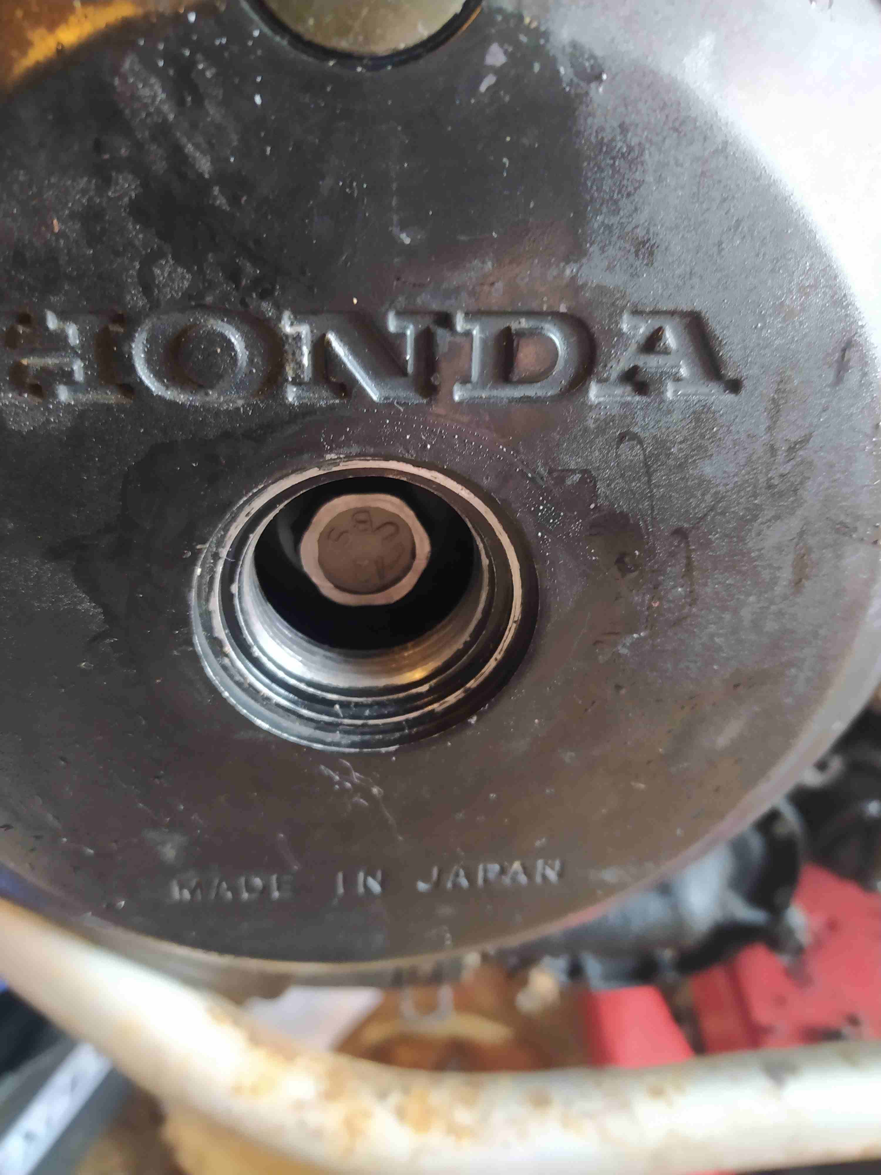

Lors de la recherche du bon tout moteur, pour le réglage du jeu aux soupapes, je me suis servi d'une clef à oeil.

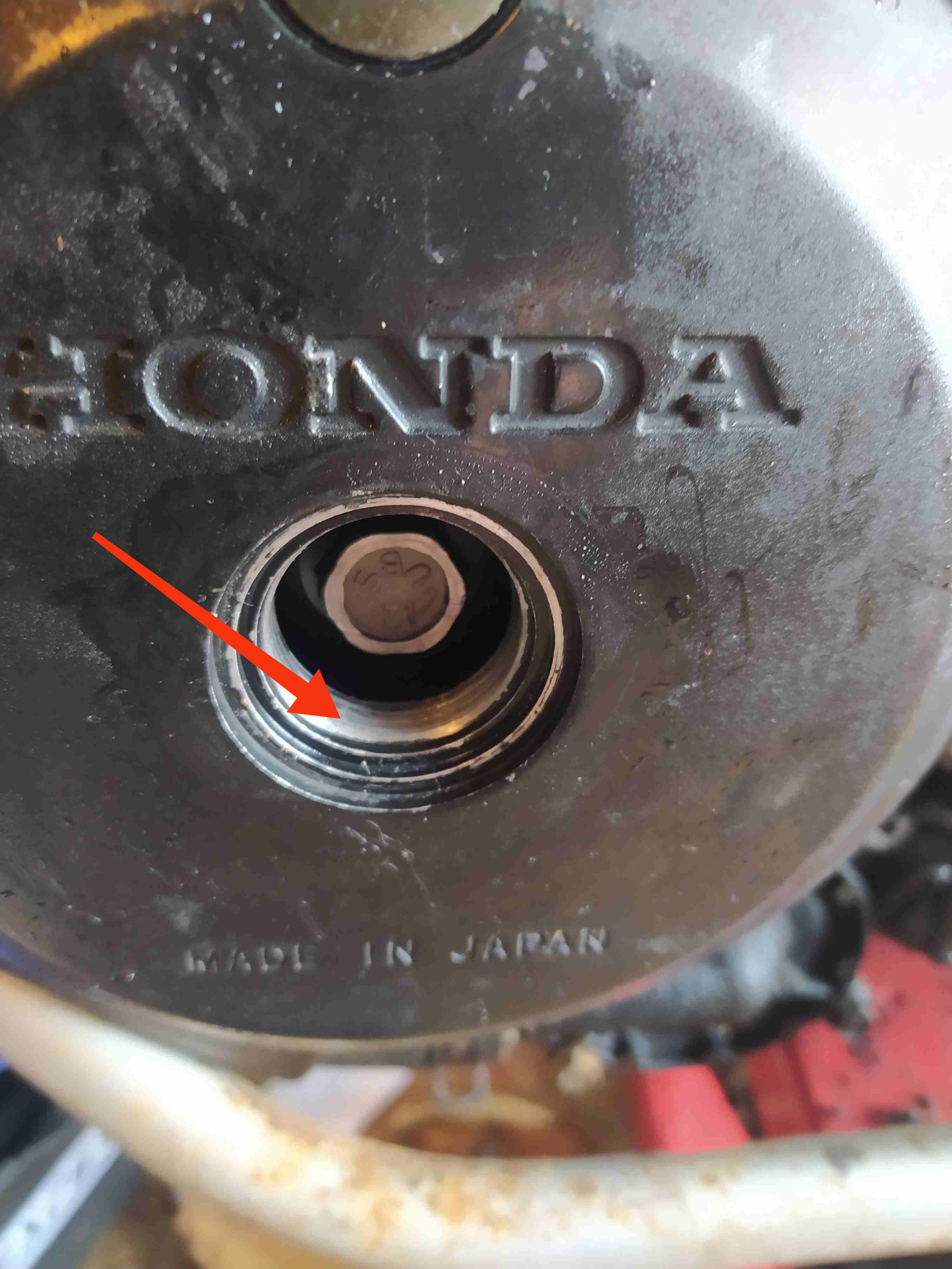

Jusqu'à la rien d'extraordinaire mais en tournant, le dessous de la clef à oeil a complètement aplati le pas de vis.
Je ne sais pas quoi faire. Tarauder? Est-ce qu'un taraud de cette taille se trouve facilement?
Suis un peu perdu ( et je suis trop :énervé )

Sur ce genre de truc, toujours préférer une vrai clef 6 pans pour ne pas foirer la vis...essaye de trouver une clef a pipe 6 pans (pas 12), ça peut peut être encore se rattraper.
Sinon, j vois pas beaucoup d'autres solution que percer et utiliser un extracteur (ou queue de cochon) pour sortir ça...

Me suis peut être mal exprimé
C'est le pas de vis pour remettre la fermeture.
je sais presque tout sur tout, malheureusement pour moi, ce que je ne sais pas est le plus important...
Re: Pas de vis foutu? Conseils
Clé 6 pans ?? Le bouchon c'est une clé allen !!
Faut remplacer le carter... Y'en a en stock.
houlaaa, c'est un pas fin et gros diamètre :stress Pas le genre de taraud classique :?
Le changement avec un carter d'occase est peut-etre la solution à envisager.
@TiTi , c'est la vis 6 pans en bout de vilebrequin avec une clé à œil coudée qui est venu usiner l'alu
La vis 6 ans du rotor est un pas inversé... En stock aussi.
6 ans d'âge ça commence à devenir bon pour du vin, et chiant pour un gamin...
grizzli09
Messages : 145
Enregistré le : 31 mai 2022, 12:01
Localisation : lot-T@87(Julie) T@92(Laura)
Département : 46 Lot
Message par grizzli09 »
08 mars 2023, 18:01
Oui c'est tout à fait ça.
Si j'arrive à trouver le taraud adéquat, je tente? Ou c'est même pas la peine d'après vous?

Tu peux essayer avec une lime à filets :wink:
https://www.leroymerlin.fr/produits/out ... 51681.html
Edit. Je n'avais pas vu l'état du pas de vis :ahhhhh

Si tu veux tarauder, il faut démonter le carter pour ne pas faire tomber de limaille lors de l'operation donc autant changer directement le carter ;)
Messages : 9510
+1 avec JLD80,
Il faut démonter le carter pour travailler dessus, sinon la limaille va se loger partout :ouioui

C'est compliqué à demonter le carter? Long?
JLD80
Messages : 217
Département : 80 Somme
Has thanked : 60 times
Message par JLD80 »
grizzli09 a écrit : ↑
08 mars 2023, 18:39
Non, une vidange et 1/4 d'heure de main d'oeuvre pour qui sait faire
Ok, 👍
Bon Ben si c'est pas trop cher le carter, je crois que je ne vais pas m'embêter. :ouioui
Oui je crois car vu la tronche du filet bien à plat, il n'y a pas grand chose à sauver.
Sinon, il faut coller/ sceller le bouchon et le prochain coup ou tu as besoin d'ouvrir le carter, et bien tu le changes.
On ouvre pas tous les 4 matins non plus

Non mais je vais le changer.
Je suis vraiment dég, me suis aperçu de rien 😵
