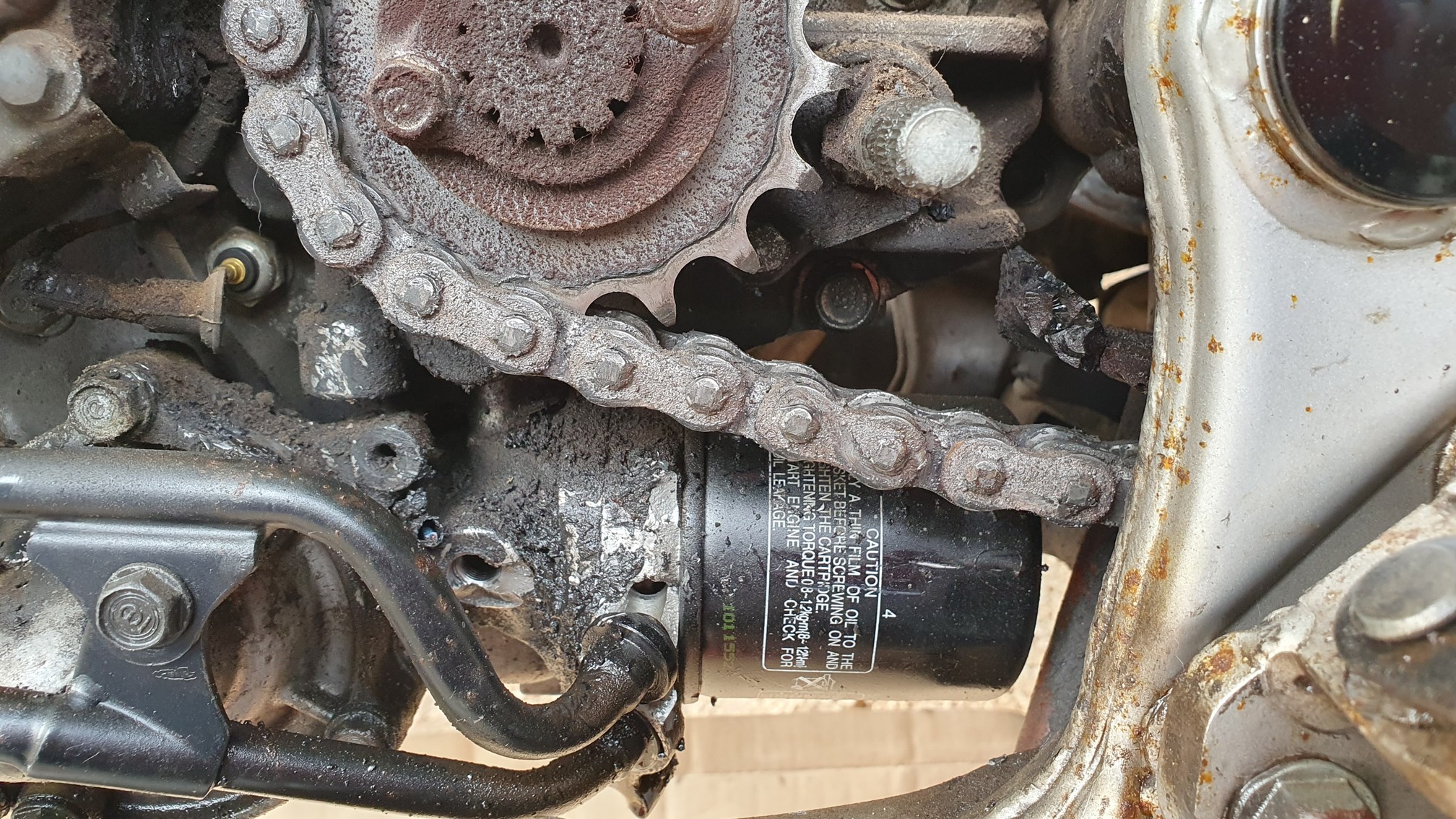

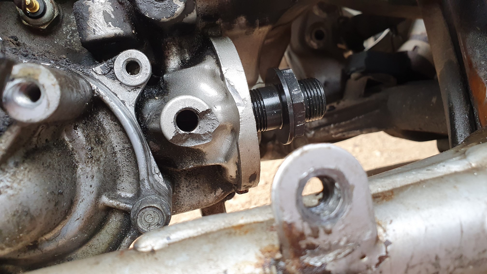

il y a quelques jours, je suis passé un peu vite en accélérant sur une bosse avec mon @T RD07A, gros bruit et plein d'huile qui gicle dessous le moteur. Arrêt immédiat et constatations : chaine qui a sauté de la couronne. Probablement pas assez tendue...
Je viens aujourd'hui de démonter les carénages bas moteur pour voir ce qui est cassé. Je n'ai pas l'éclaté du moteur, mais d’après les photos si quelqu'un peu me dire ce qu'il faut démonter et changer...Ou s'il faut mettre un moteur neuf? Il y a aussi les photos de ce que j'ai trouvé dans les carénages ( il doit y avoir le capteur de pression d'huile?)

Tu roulais sans le carter de pignon? Ou sans la pièce métallique qui est dedans? Je suis étonné de voir ce dégât juste pour une chaîne trop peu tendue.
Enfin, ça ne change rien au fait que le problème est là. J'ai bien peur que tu doives changer ton carter moteur gauche (entre autres)... Trouver un moteur fonctionnel est sans doute moins cher, en effet. Et certainement plus rapide.
Peut-être que trouver seulement le boitier de distribution d'huile (réf 15400-MV1-010) pourrait déjà résoudre pas mal, pour autant qu'il soit possible de rafistoler ce qui a été arraché du carter moteur. La pièce en inox, c'est la bride de maintien des tuyaux d'huile. Il y a quand même un gros bout du carter moteur qui y est attachée :-/

Le distributeur est une pièce rare en occase...
Mais là les 1/2 carters au minimum !!
La chaîne était bien fatiguée (points durs).

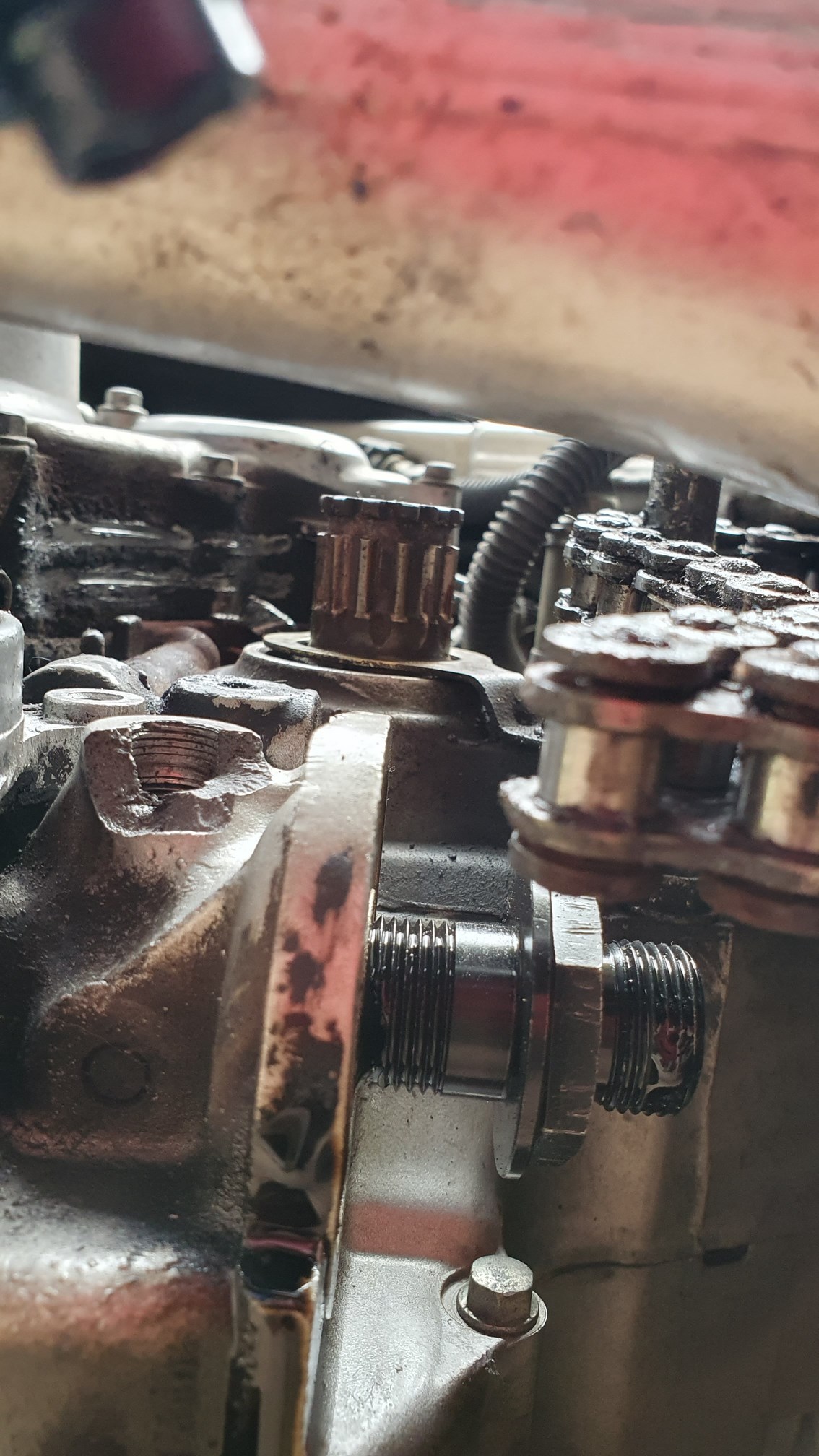

J'ai aussi démonté le carter du pignon pour mieux voir la casse
La chaine n'a "que" 20000 kms... Et je conduis calmement
Dès que j'ai un moment, je nettoie et démonte un peu plus. Je vais voir pour un moteur entier...
On peut changer seulement le carter moteur?

Les 2 1/2 carters sont appairés. Et faut les mêmes repères pour correspondre au vilo.

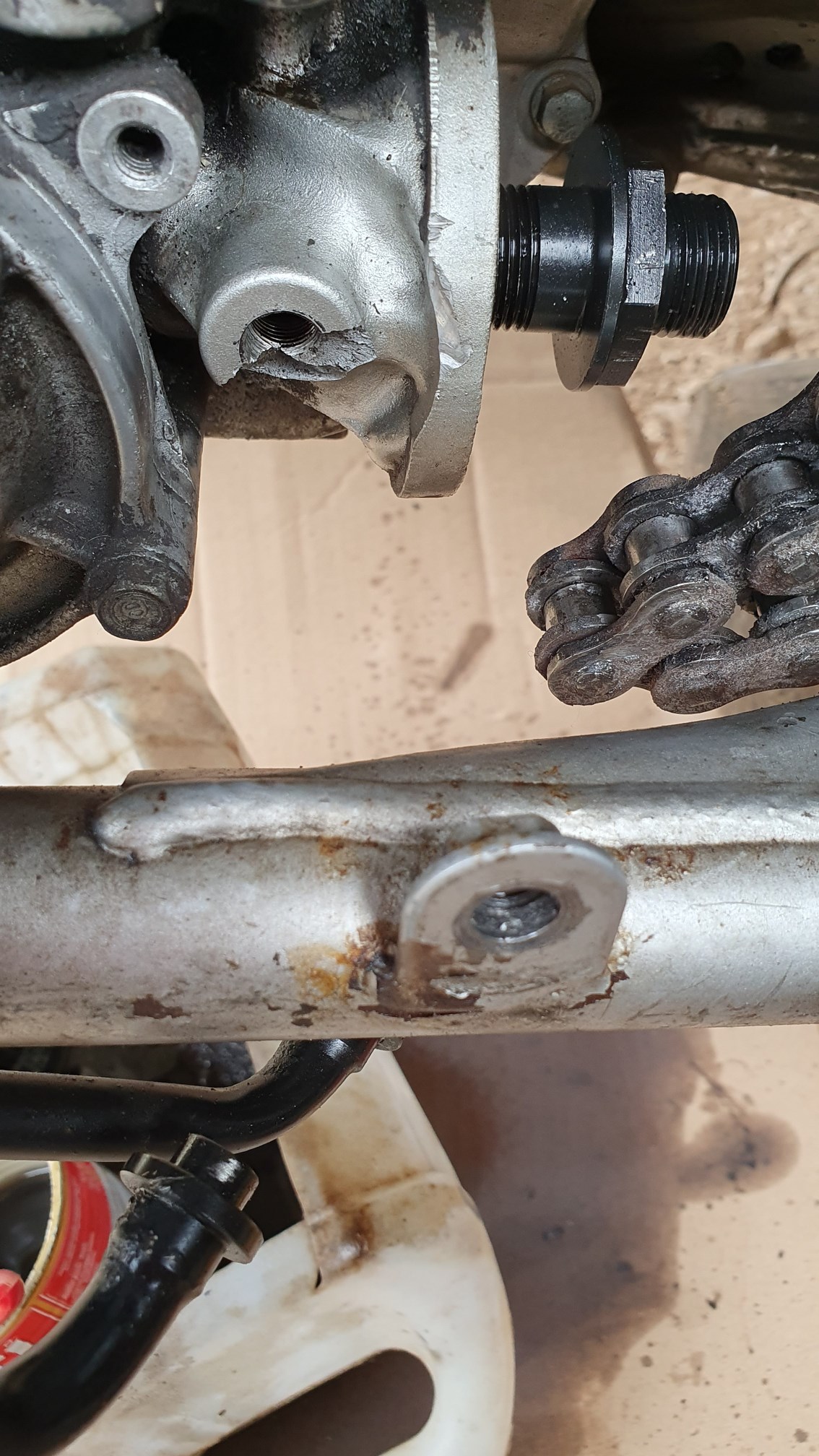

Tu as le patin guide chaine bras oscillant qui a pété également, c'est peut-etre lui, en s'ouvrant en deux qui t'as occasionné le déraillement de la chaine
Beaucoup de casse mécanique, tu aurais pu également prendre un coup dans pied/mollet/cuisse gauche

Le distributeur, là où les 2 tuyaux du radiateur d'huile se branchent, c'est une pièce qui se change.
Pour l'arrachement du manocontact de pression d'huile, j'irais voir un gars qui sait bien souder l'alu. Par contre faire la réparation sans ouvrir le moteur, ça craint.

RD04/07/07A, faut juste récupérer la partie allumage et parfois le rotor.

Il est bien abîmé
Il vaut mieux refaire le moteur avec deux autres demi carters
Je dois avoir ça
Ton moteur à quel kilométrage ?
Je dois avoir ça

Si tu parles du distributeur qui supporte le filtre à huile, on en trouve à 30 euros d'occase sur Eb...y
Re: Conséquences de la chaine qui saute
Si tu en trouves à ce pris là tu les prends tous !!!
Sur Ebay c'est mini en gros 110 € avec les fdp...

Je pense que si tu arrives à retarauder plus profond pour le support de pression d'huile ça doit pouvoir reroules sans tous démonter en changeant aussi le distributeur du radiateur ...
En tout cas foutu pour foutu ça peut se tenter!

Le distributeur, y'en a un à 100€ port payé sur ebay en ce moment. Ce ne sera pas de l'argent perdu même si c'est hors de prix c'est une pièce recherchée.
Après il y a peut-être quelqu'un du forum qui a ça en stock sur un vieux bloc, j'en ai plus

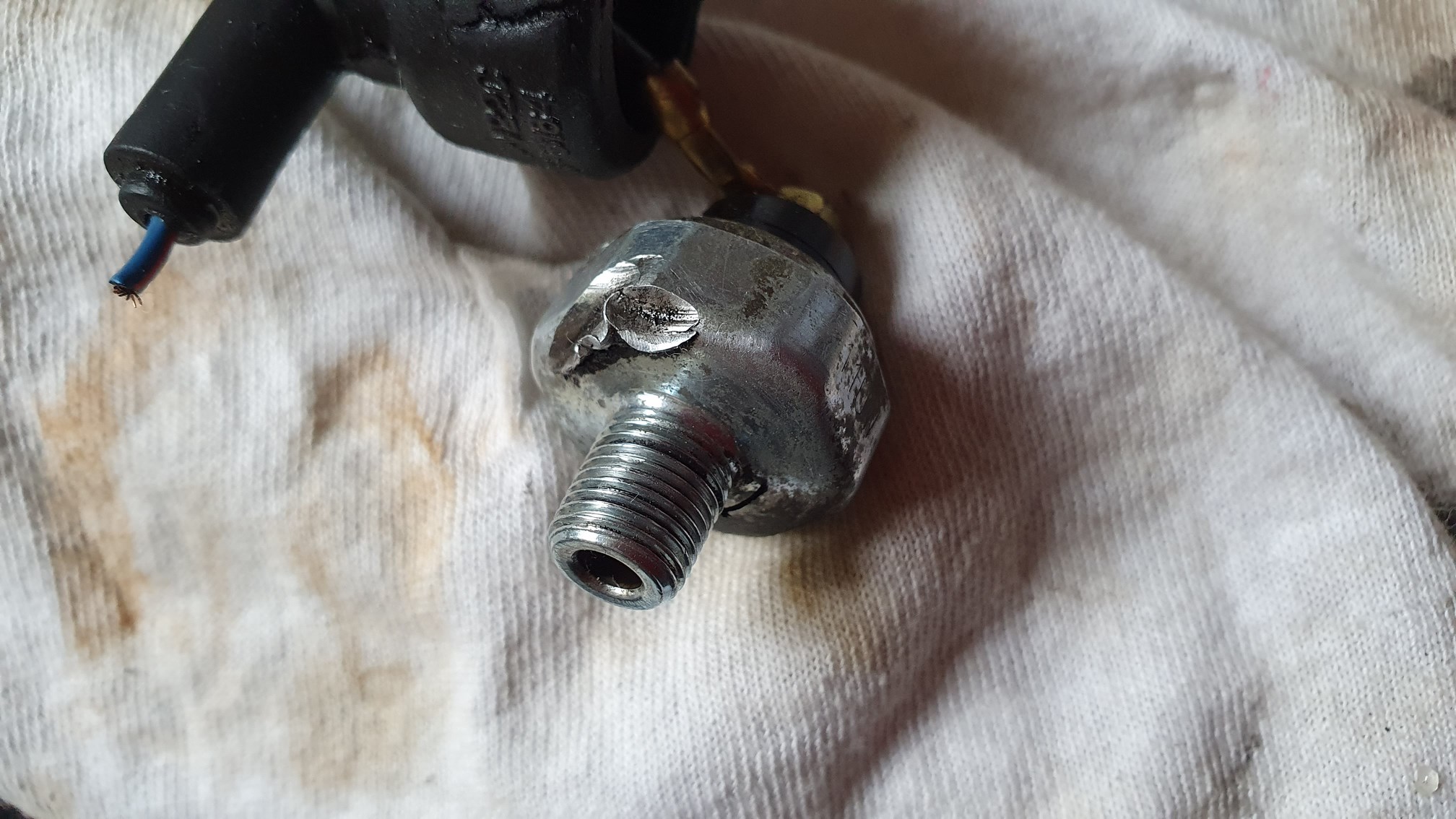

Pour la pression d'huile il faudrait nous faire une photo de prêt, bien nettoyé, pour voir s'il reste de la matière ou s'il faut ressouder. Pour le filetage c'est un montage conique il me semble, faut trouver le bon taraud.
Comme déjà dit, j'irais voir un gars qui sait souder l'alu. Il saura dire s'il faut rapporter de la matière ou pas.
J'ai vu faire des réparations bien plus compliquée que ça.
P.S. il y aura sûrement aussi les tuyaux d'huile à changer s'ils sont déformés, ça j'ai encore en stock.

J'ai retrouvé une photo de l'époque où je voulais monter une vraie sonde de pression d'huile, mais j'ai laissé tomber car le pignon et la chaîne sont trop proches.
C'est bien du conique

Dernière info intéressante, le contacteur de pression d'huile se situe après le filtre à huile (ce qui est logique).
Par chance une fois le distributeur démonté, on pourra aspirer facilement les résidus de taraudage s'il venait à partir un peu dans le conduit.
Franchement, j'y crois.

Le filetage et conique mais se visse dans un taraudage normal , ainsi en serrant ça vient faire l'étanchéité par déformation et pression...

Bon, j'ai nettoyé (un peu...) et démonté.
J'ai acheté un distributeur d'huile pour 36 € frais de port inclus, sur la Baie. (il y en a d'autres); Réception prévue la semaine prochaine...
Sinon, j'ai vérifié le capteur de pression, il fonctionne encore, j'ai bien envie de le remettre en place sans soudure, vu le pas de vis restant (1 bon cm), avec du téflon pour l'étanchéité. Vos avis d'experts?

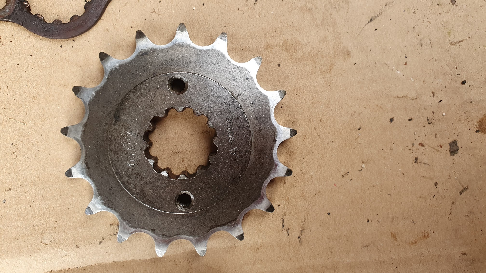

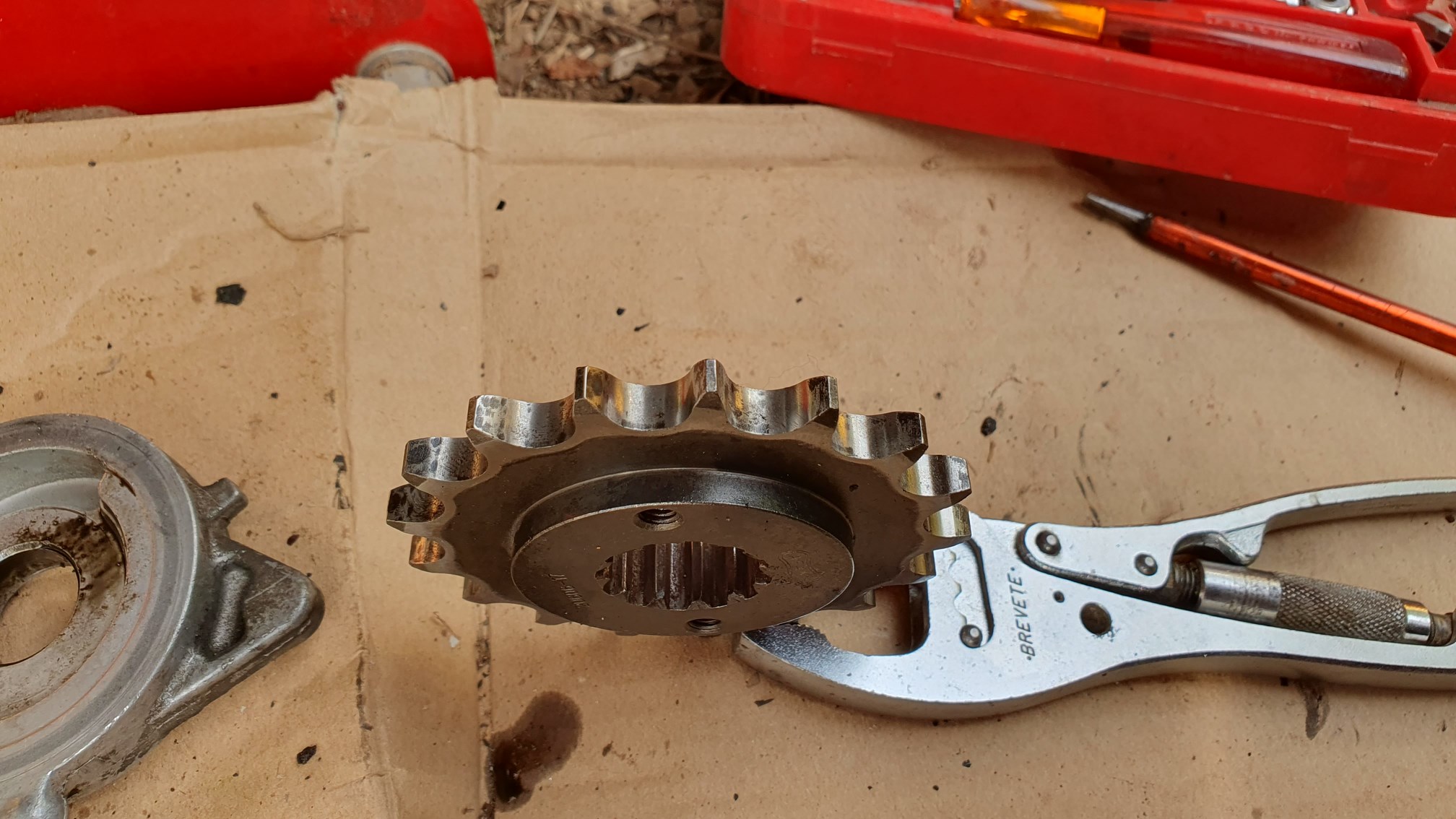

Et faut-il que je change mon pignon (17 dents, 20 milles kms) ?
Il me reste à trouver un guide chaine, si quelqu'un a ça en stock...

Vu la tête de ton ASB ce serait pas mal de mettre un pignon Steftertech !!!

Non j'ai que 16 dents!
Pour ta sonde tu devrais limé la partie qui dépasse pour qu'au serrage le contact soit répartit sur le pourtour de manière homogène , si ça pousse plus d'un côté ça risque de lâché...
Essai de refaire un appuit plan...

Merci du conseil. Mais si je lime trop, le capteur va beaucoup s'enfoncer, et je ne sais pas ce qu'il y a derrière. Sauf si je lui mets quelques rondelles...
Je vais étudier ça.
Et vu l'état du pas de vis au début, je pense que cela ne va tenir que par le dernier cm, qui fait tout le tour.
Mon pignon peut encore servir un peu?
