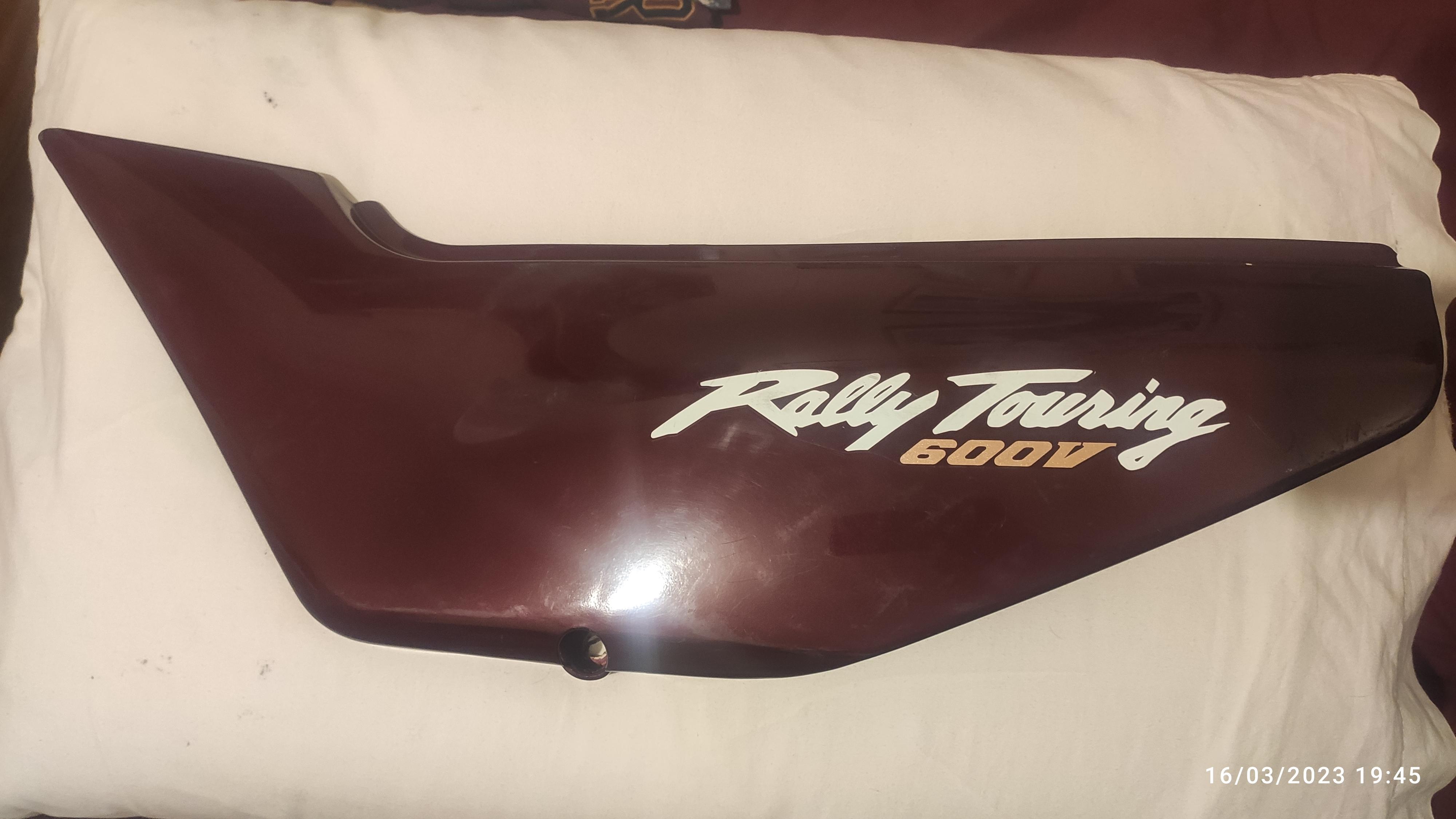

En attendant la suite du contenu, voici quelques photos avant / après d'un cache latéral d'occasion de la bonne couleur que j'ai reçu hier. Les fixations sont impeccables. La peinture est saine dans l'ensemble mais avait quelques traces d'usure disons : Après une correction rapide au Menzerna 1000 et pad orange à la main : C'est loin d'être parfait mais c'est mieux, et dans ces cas, le mieux est souvent l'ennemi du bien. Je protégerai le résultat avec une céramique.
Je n'ai pas trouvé de cache côté droit de cette couleur donc je pense aller chez un carrossier identifier la couleur, le peindre et poser le sticker qui va bien.
