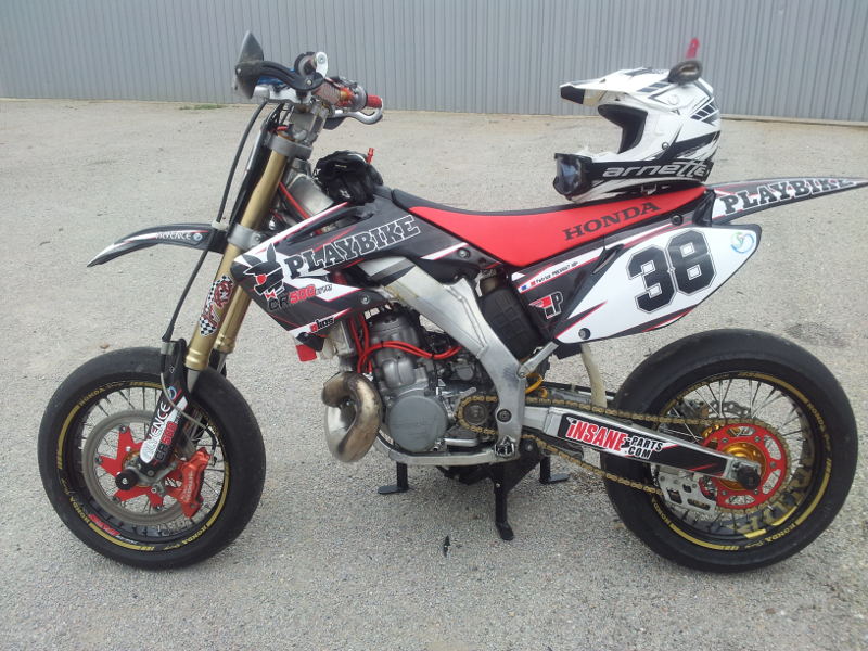

les poneys, c'est un supermot 500 CR-AF que je viens de terminer pour ma pomme, et un ptit 80 XR pour la fillote qui viens de feter ses 13 ans
tiens, un 500 CR-AZ, ca ressemble à ca tu vois vers quoi on va ?

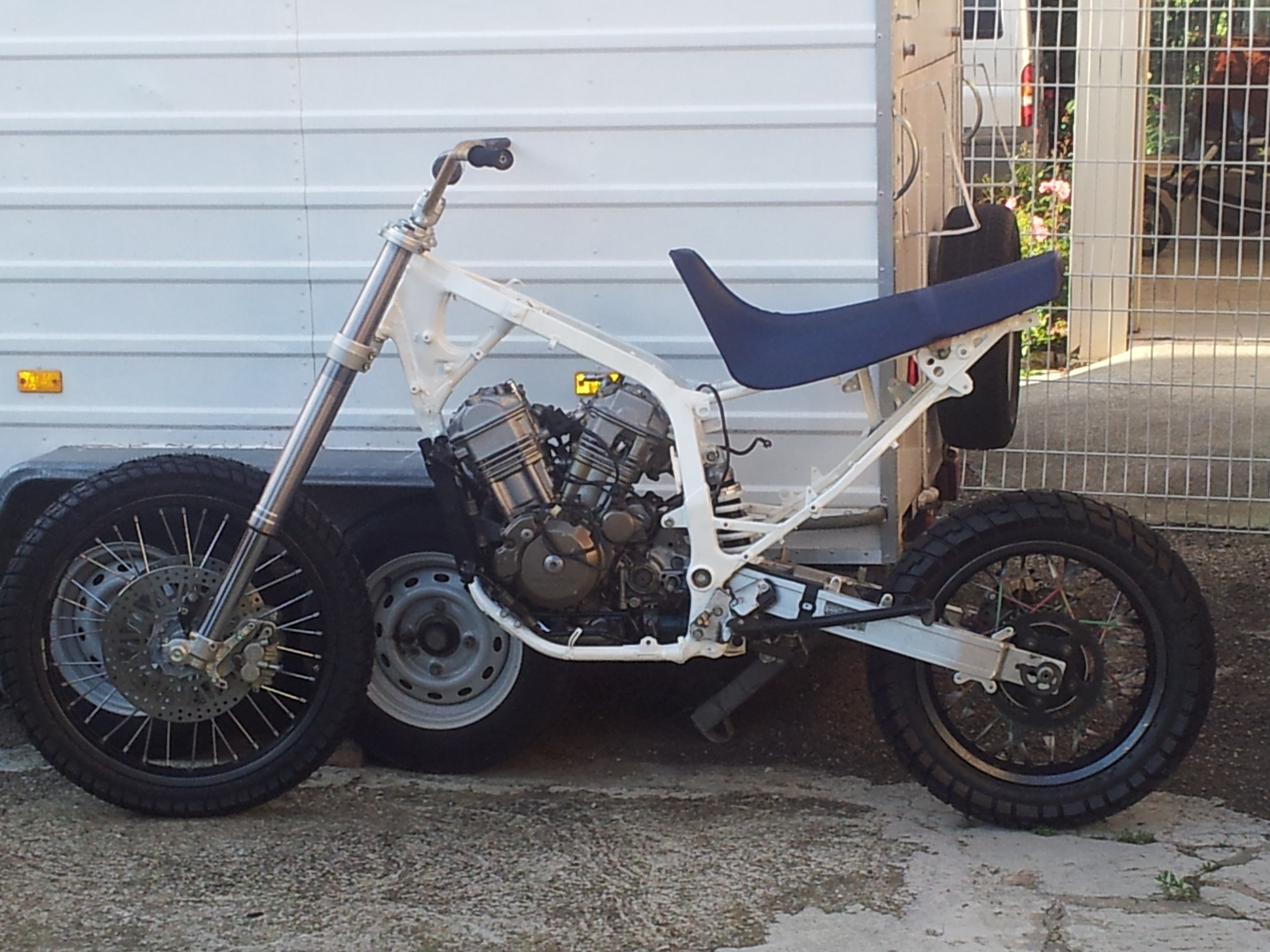

Episode 2 : Transfert
Début Novembre 2013 : il fait froid, j'ai pas encore le chauffage dans le garage mais il y a un Gaston, sur ATOC, qui décide de faire une désoss de sa RD04.
Bingo, je lui prends le cadre et deux ou trois conneries.
et voila, une bonne chose de faites le cadre part en peinture chez un pote et je démonte la donneuse.
bon, je vous passe les détails, c'est archi connu ici.
Le printemps se pointe, et comme d'habitude, le chantier n'avance pas.
ah, oui, j'ai décidé de changer la fourche et l'amorto, et de mettre une carrosserie de chez Fred (Merzouga)
bon, evidement, il faut trouver des astuces, c'est pour cela que le chantier n'avance pas.

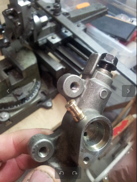

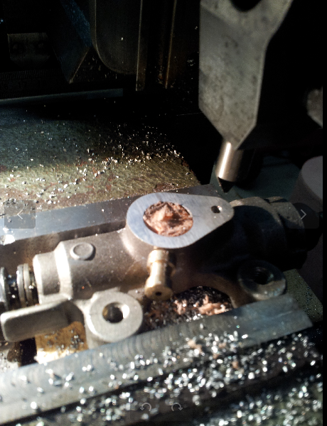

Mais maintenant, il faut faire rentrer le Maitre cylindre arrière, car la bombonne n'est pas détachée du corps de l'amortisseur
Heureusement, j'ai un peu d'équipement de mécanique générale, je supprime la sortie en plastique qui permet de brancher la durite qui arrive du bocal et je crée une arrivée sur le coté.
et hop, en place A oui, tu vas me dire, elle est ou la sortie en laiton ?
ben elle est de l'autre coté

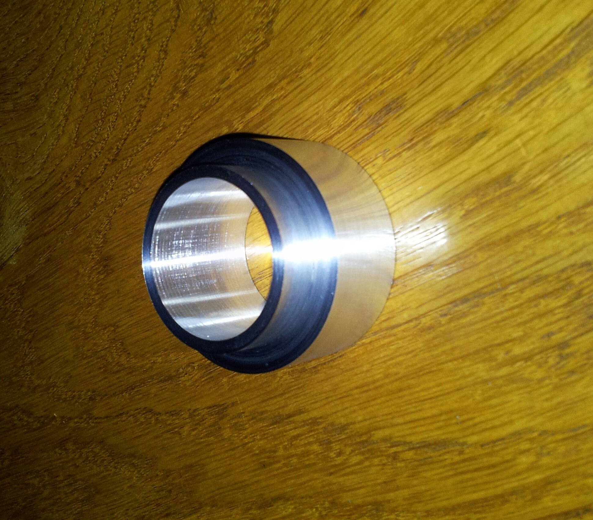

arf, ce sont des T de duke, ils font 20mm de plus en largeur que la roue de 21 pouces
soit je fais des pattes de déports pour les étriers, soit je fais des cales de déports pour le disque
de toute façon, faut que je fasse des entretoises pour l'axe de roue.
bon, j'ai de la tole de 10mm en alu, un tour une fraiseuse, du rond de 40mm, ca va le faire 3 jours plus tard, j'ai opté pour les pattes de déports des étriers, pas assez de matière et plus simple que pour faire le déport des disques
