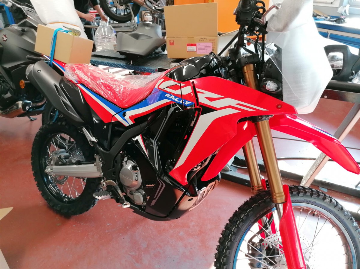

Tiens le concessionnaire en Belgique vient de me prévenir qu'il avait reçu la crf300 rally, comme promis, vraiment sérieux le gars.
Je ne pourrais pas aller la voir ce weekend, j'espère qu'elle sera encore là weekend prochain

TomazGruyere
Messages : 1992
Re: Ma nouvelle crf300l
Message par TomazGruyere »
Le sabot nest pas d'origine sur la 300 L ??

Poua elle est trop belle en Rally, ce week-end j'ai fait 600km et une bulle de protection aurait été appréciée !
Un gars (français) en a achetée au Luxembourg sur terre et bitume, je suis jaloux :lol:
Non c'est une option le sabot, moi j'en ai commandé en Thaïlande.
