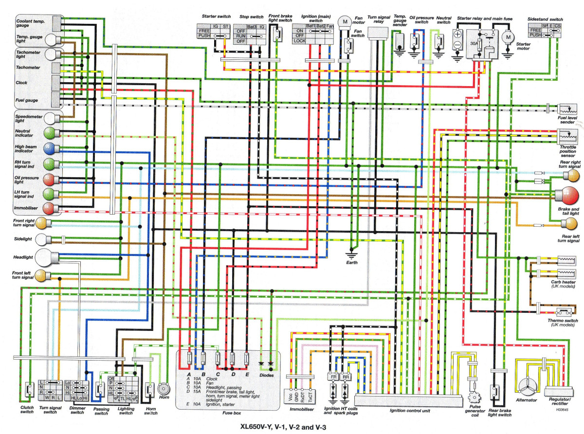

Oula @marcopolo !!! La masse c'est le fil sur la gauche, le "Gr", green = vert comme toutes les masses chez Honda.
Sur ce bout de schéma du Haynes c'est le vert ET le vert/noir qui sont à la masse :
Messages : 10249
Has thanked : 148 times
Re: Problème électrique compte tour et jauge 650
Exact ce que j'ai présenté c'est une schéma électrique de suzuki, je recommence ...

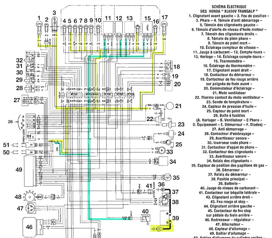

Cette fois j'ai le bon schéma Transalp 650 :lol:
Les fils stabilotés jaune et bleu sont tous des fils de masse.
Par contre il semblerait que tous les éléments qui ne fonctionnent pas sur ta moto, passe par le stabilo bleu
Cablage du bloc compteur Transalp 650 mise à la masse.jpg (257.82 Kio) Vu 1385 fois
Messages : 10249
@Rhumtuix
Donc 1ère vérification au niveau du connecteur entouré en rouge :
Cablage du bloc compteur Transalp 650 mise à la masse connecteur instrumentation.jpg
Cablage du bloc compteur Transalp 650 mise à la masse connecteur instrumentation.jpg (86.65 Kio) Vu 1385 fois
Messages : 10249
2ème vérification au niveau de la mise à la masse sur le cadre :
Cablage du bloc compteur Transalp 650 mise à la masse connexion à la masse.jpg
Cablage du bloc compteur Transalp 650 mise à la masse connexion à la masse.jpg (11.51 Kio) Vu 1384 fois
