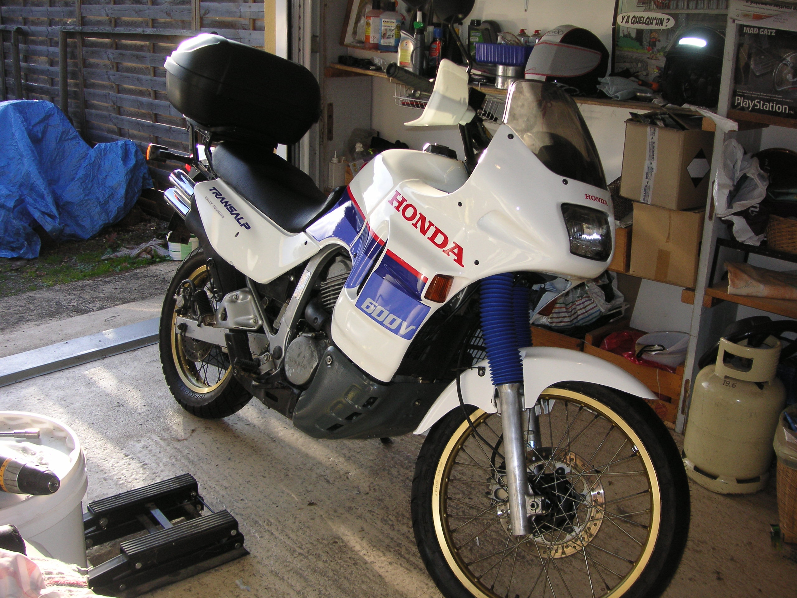

Aujourd'hui la moto est comme ça
j'ai décidé de la remettre dans son coloris d'origine
j'ai trouvé un kit sticker à un prix intéressant est-ce que l'un d'entre vous connait?

en blanc elle est belle
