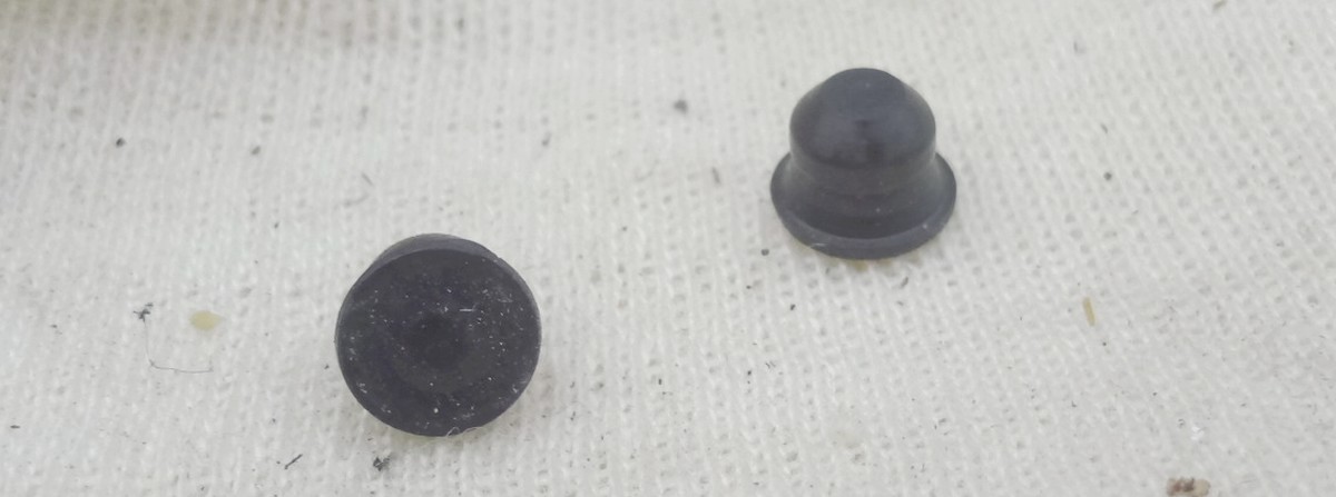

J'ai dépoilé les carbus de la 98 pour nettoyage et changements joints et autres (kit rénovation complet).
De chaque côté (bien séparément) j'ai un petit bouchon qui est tombé de je-ne-sais-où !!!
Aucune trace sur mes coupes carbus, sur bike-parts, RMT, Haynes, manuel atelier etc...
J'étais bien installé sur un chiffon, peu d'outils utilisés et ça ne vient visiblement pas d'eux.
Est-ce que quelqu'un a déjà vu ces trucs ???

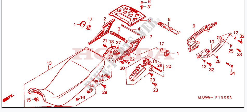

C'est pas les pièces 15 ?? En démontant la selle... :pasmafote

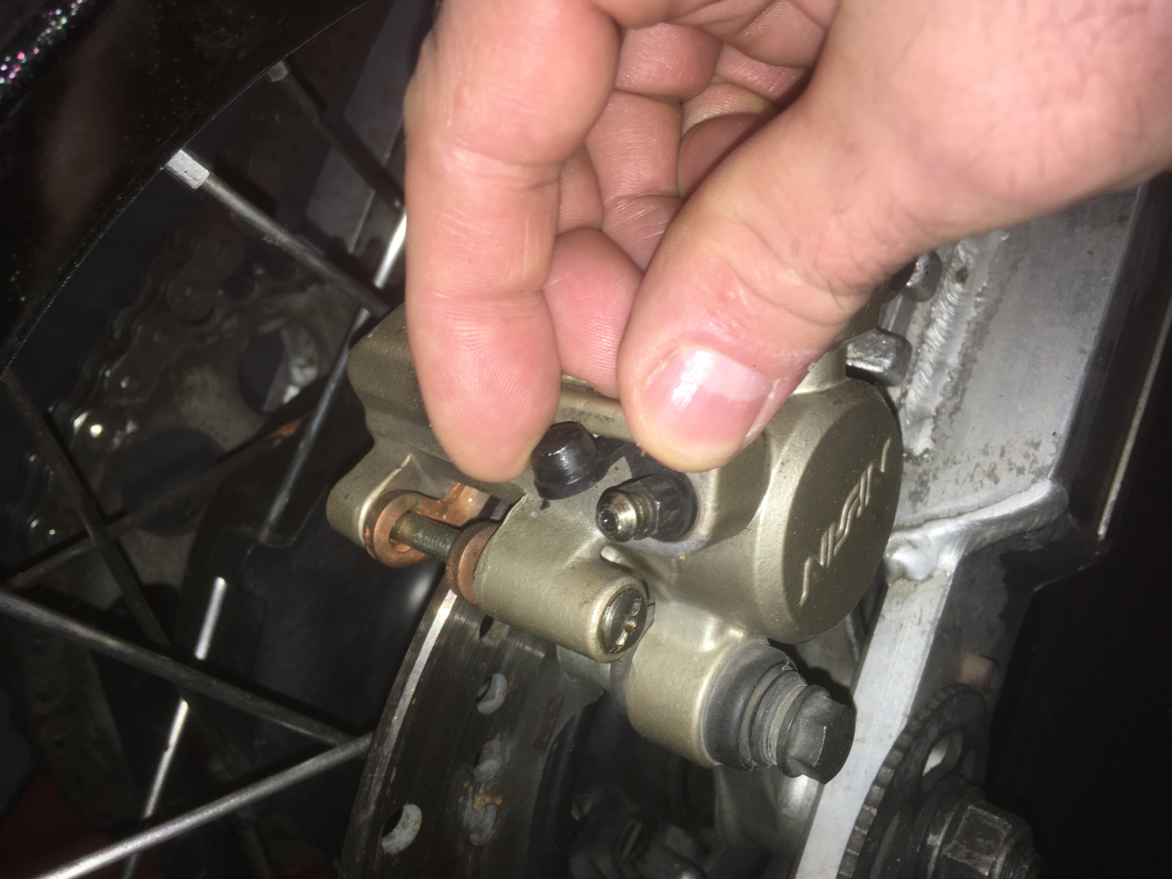

On dirait des capuchons de vis de purge
Re: [Carbus 07A] Petits bouchons mystère !!!
GrosRobert a écrit :
16 nov. 2022, 12:54
... de liquide de frein, ... exact !
Ou bien de graisseurs ...
Messages : 1904
Pas con, mais manque un morceau

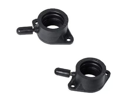

Le Pat a écrit :
16 nov. 2022, 08:20
heu, non, ca ce sont des vis avec un joint normalement
sincérement, je ne voit pas à part le fait qu'ils sont tombés dans le carbu à un moment donné
Je pensais à ça...
pipe admission.JPG (18.24 Kio) Vu 635 fois
C'était pour illustrer, ce sont des pipes de Transalp, je ne sais pas si pour les @T ça existe avec prise de depression ?? :pasmafote
Non, rien trouvé. La partie "bouchon" fait 4,5 mm de diamètre.
Je pense qu'ils n'avaient rien à faire dans les carbus !!
Message par Bic et Car »
Ca ressemble à des caoutchoucs de butée de réservoir/siège/ boite à air qui sont restés collés sur la cadre, pas trouvé de plus ressemblant à ça : 72215-GC2-000 butée de siège
