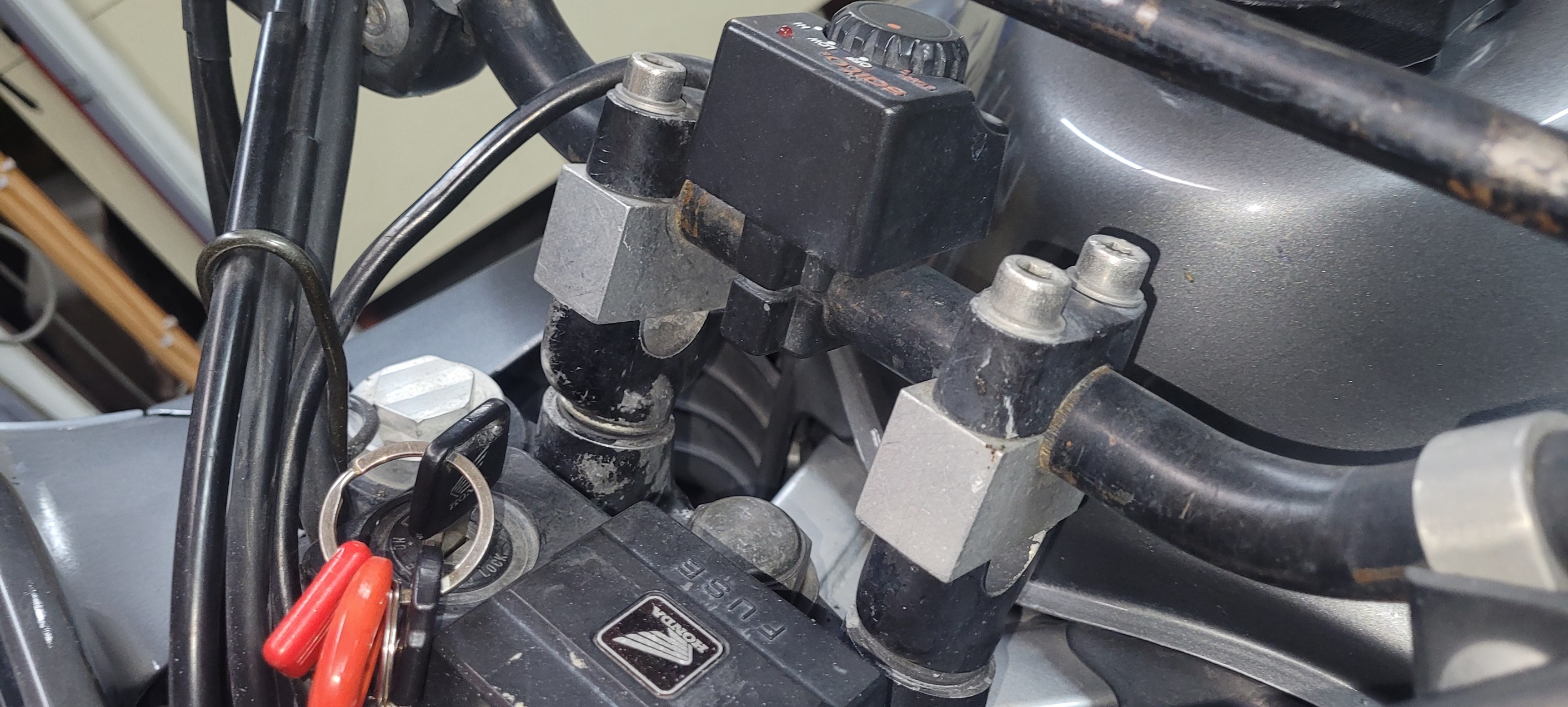

Pour quelques €, comme préconisé par @Alambic j'ai trouvé dans la caverne d' Alobibi: rehausse de 22mm
Pas les machines outils pour les faire et plus cher de les faire faire ...
Une dizaine de jours a scruter le facteur avant d'être certain de les avoir en mains et voir si cela match :lol:
Déjà, la T@ rentre à la maison ce week-end :-D

Reçues et posées avec guidon plus verticale (pour la durite de frein). Je dois avoir une rehausse totale de +/-30mm (20+10)
Test sur 20km, assis : effet souhaité et au rdv
A voir en TT, mais cela devrait également être top.
