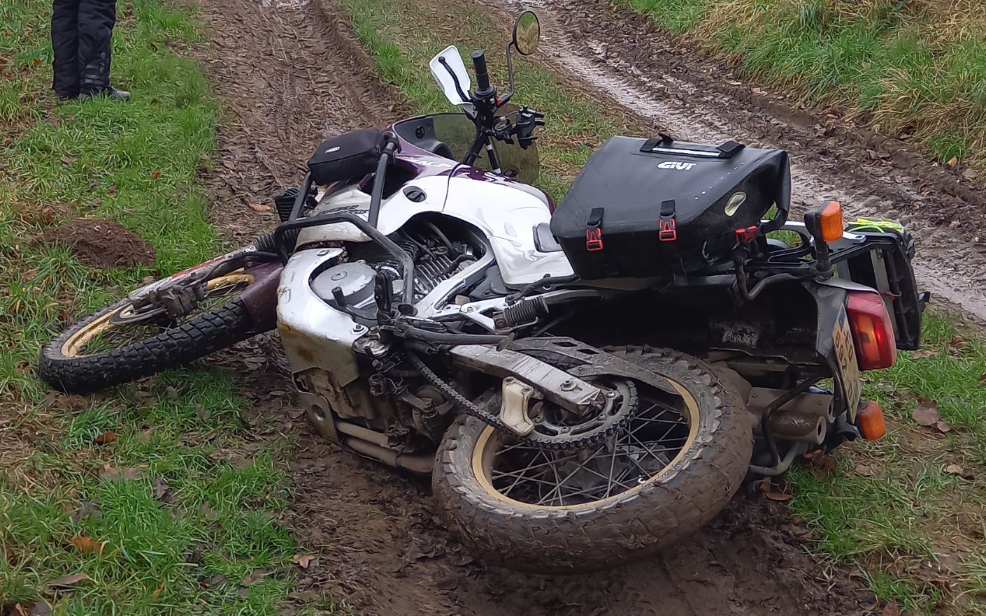

Salut la meute,
J'ai regardé le topic sur les pneus, très intéressant, et comme je suis super-néophyte dans mon projet je viens vous demander conseil...
Le projet : roadtrip 50% route et 50% terre, plutôt des pistes (pas de franchissement car je suis même pas débutant - je suis rien dans ce domaine). Les pistes peuvent être bien arrosées.
Comme il y a des liaisons routes, une bonne tenue sous la pluie sur goudron est essentielle pour moi.
Pour la vitesse d'usure, ce n'est pas un sujet (je roule trop peu et je change les pneus régulièrement de toutes façons).
C'est pour une 650. J'ai acheté une donneuse, donc je monte un train spécialement pour cet usage, et je garde le train actuel (Anakee Adventure) pour le 100% route.
Quels pneus me conseillez-vous ?

Merci à tous pour vos recommandations et échanges d'expériences. Cela m'aide beaucoup.
Il s'agirait de faire cela :
https://www.youtube.com/watch?v=5fv7o1eZihE
mais la possibilité d'être beaucoup plus boueux.

Aucun pneu mixte ne tiendra sur la boue, même un pur cross se remplira et glissera très vite. En tant que débutant, tu éviteras la gadoue ou tu galèreras comme tout le monde.

le trailmax est bien sur route seche et se compore bien sur terrain sec.
là, on est sur du 50/50
Quand c'est mouillé, on est toujours bien sur la route, mais sur le terrain, il ne sert à rien dans la terre ou l'herbe mouillée
là, on est sur de 80/20
Ceci dit, un pneu à tétine, c'est bien sur la terre mais une horreur sur la route, voir dangereux, donc exit les TKC 80, les heidenaux et autres
