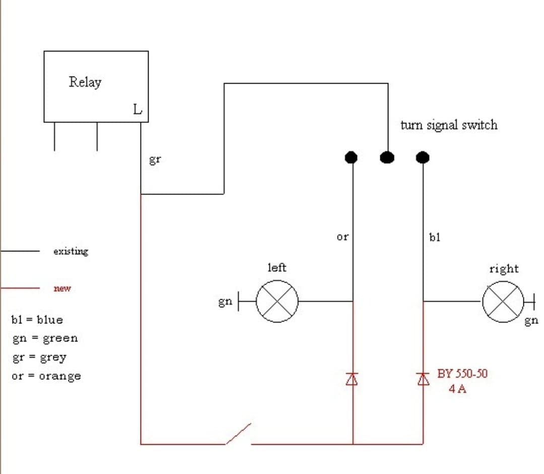

Je recherche le schéma de branchement des warnings mais je ne retrouve plus.....
Si vous pouvez me mettre ce schéma ça me simplifiera la tache.
J'en ai trouvé sur google mais pas trop satisfait de la méthode.
il y a un schéma où il faut mettre le clignotant droite ou gauche avant d'actionner la commande warning.... c'est long à faire
plus simple ça doit pouvoir se faire.
Sinon il y a des kits tout prêt , mais je préfère m'en passer

Tu peux t'inspirer de ça : viewtopic.php?t=29029
Sur la T@ tu n'as pas le problème du témoin puisque qu'il y en a 2 :D

Merci TITI , je me penche sur le montage
Voilà le schéma :-D
Si @TiTi veut le mettre en post it :mrgreen:
claude19
Messages : 1471
Département : 19 Corrèze
Re: Prepa Transalp 1994 Pour la Mauritanie
Message par claude19 »
Merci Bruno \o/ .
J'ai deux voyants sur la Transalp je n'ai pas besoin de mettre des diodes ???
Duster et .....??
Ben si... Sinon en utilisation normale tu allumeras les 2 côtés :mrgreen:
Avec 1 seul voyant il faut 2 diodes de plus (mais des basiques).
