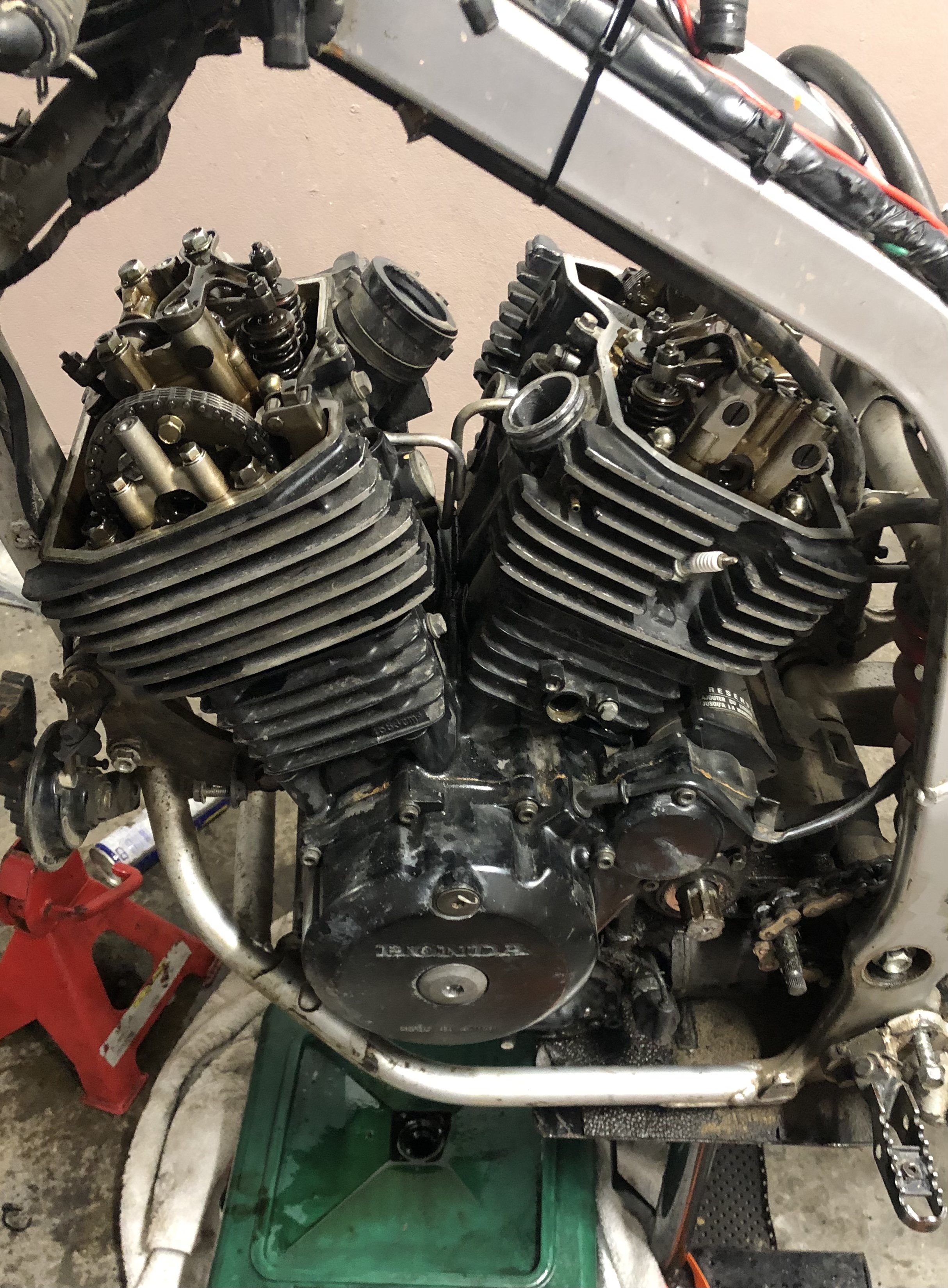

Messages : 10253
Remontage réalisé par la gauche ce weekend dans le superbe atelier de @Mika62 :wink:
Le copain de Michaël qui avait mis en pièce la bête m'a dit qu'il l'avait sortie par la gauche.
Donc on bascule le moteur sur sa gauche dans le sens de la marche et on jette le cadre par dessus et voilà le résultat :
Noir c'est noir ...
Comment mettre un cadre autour d'un moteur Transalp.jpg (122.77 Kio) Vu 1259 fois
Pas besoin d'enlever les caches culbus, par contre faut 3 gars bien calmes pour ne pas abimer la superbe peinture noire :zen

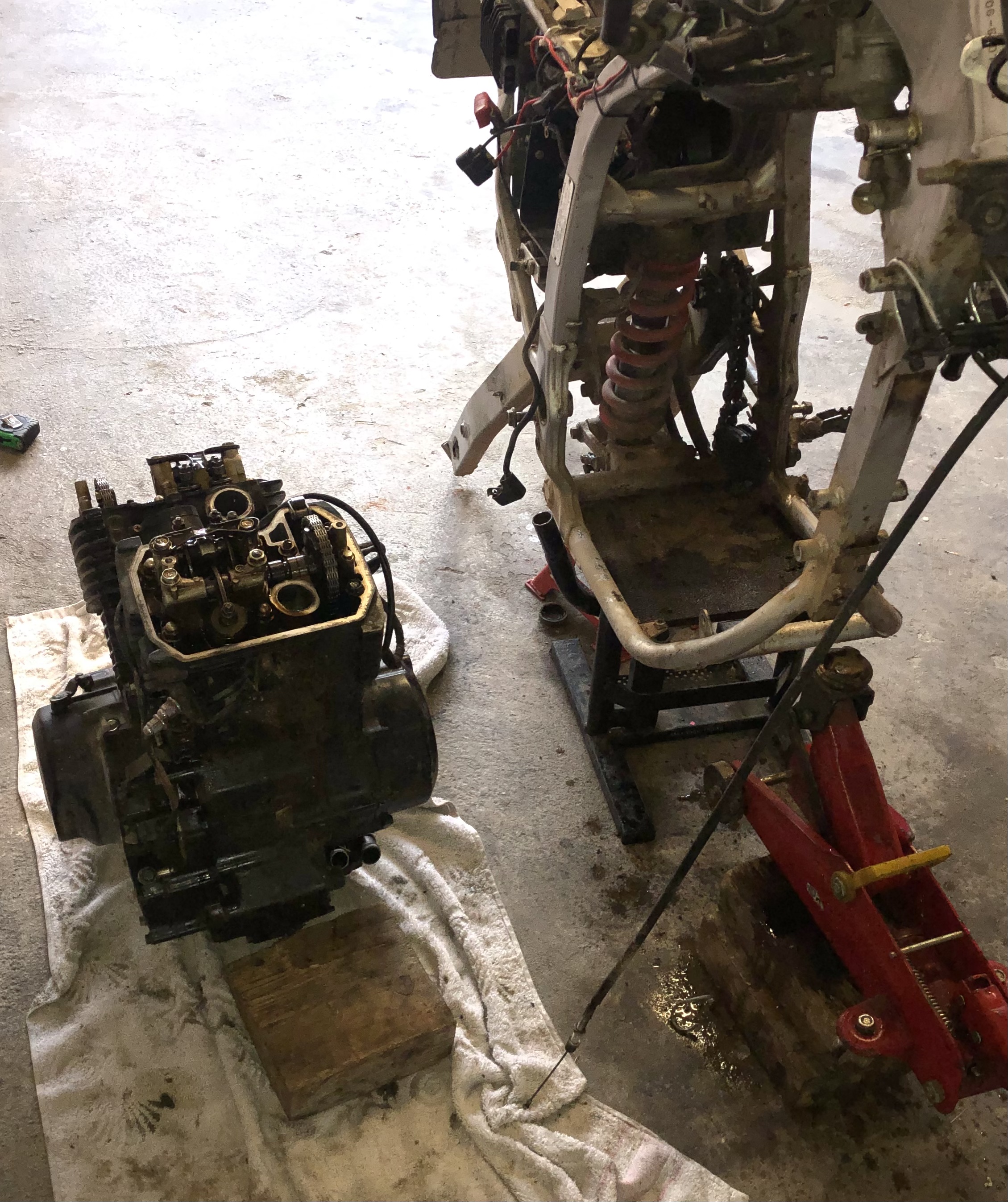

Paquito59
Messages : 667
Localisation : Haut de France
Message par Paquito59 »
J’ai joué l’équilibriste avec le cadre qui glissait et le crique qui tombait :lol: mais ça va il est sortie sans trop de soucis je lai tourner à 90degre et il me rester plus qu’à le porter pour éviter de prendre le cadre avec

J’suis loin d’avoir fait le plus dur
Fallait mettre des parpaings et une planche pour être à la même hauteur que le cadre.
Paquito59
Messages : 667
28 sept. 2022, 18:18
J'y ai pensé mais j'en avait pas assez

Les voilà enfin ces foutus segments.
La plus grosse difficulté était le tendeur de chaîne.
J’ai eu quelques surprises. Un écrou de haut de culasse pas serrer, la vis de haut culasse en ALLEN 5mm avec l’empreinte foirée.
