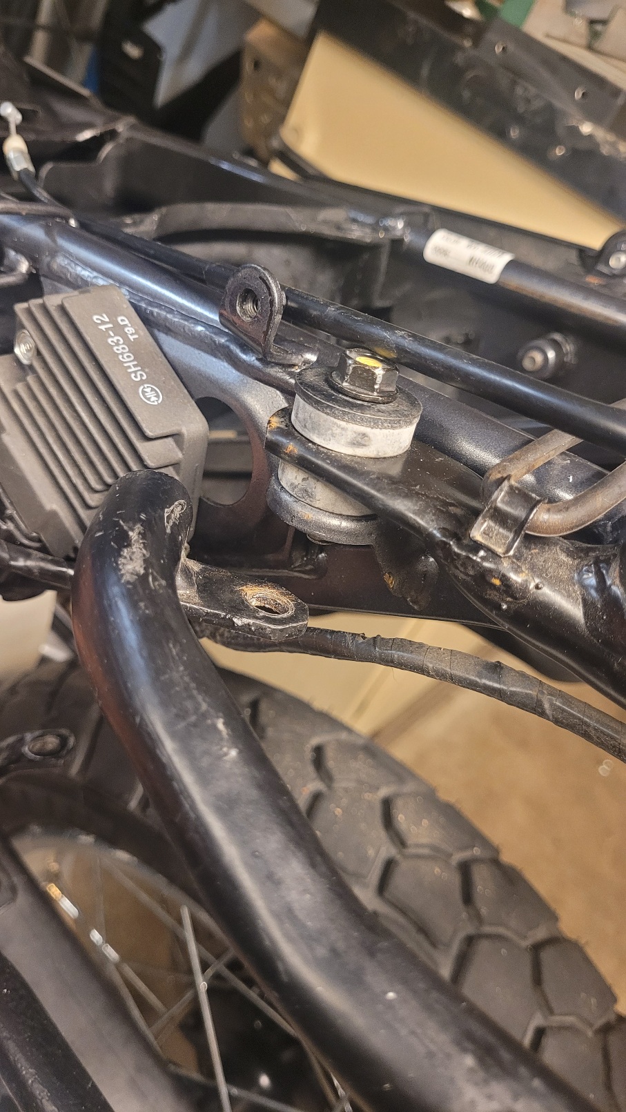

Mes interrogations viennent particulièrement de cette patte.
L avant se fixe t il en remplaçant la vis par une plus longue et ecrou en supplément ou entre les cales? (Celle du haut j imagine pour ne pas modifier la hauteur de la boucle) Et pour l arrière, pas le choix je pense que de rajouter une vis plus longue avec une cale pour combler le vide. Mais par dessus le passage de roue en plastique ou cacher dessous? Merci d avance de ton aide. J espere être assé clair dans mes explications...

Salut Louka , difficile de prendre des photos dans le secteur . Tu 5mm d'espace entre le dessus de la patte du support de valise et le dessous de la patte de fixation sur le cadre .
Je n'arrive pas à mettre la photo , trop volumineux . Envoie moi ton tel , je te la ferais passer en direct .

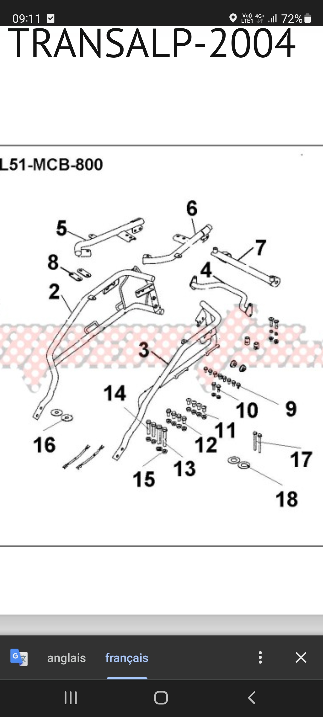

Ils n ont rien a voir avec les givi. Voici une photo en vue éclaté.
@bruno 64 , je disais "c est fait" dans le sens ou je t ai envoyé mon tel en MP.
J ai avancé sur le sujet mais je ne pense pas que cela soit le "bon" montage d origine.

Hum... Je dirai que les pièces 5 et 6 se fixent sur les 4 gros écrous de la platine porte-paquet, en passant par dessous celle-ci, comme pour les supports Givi ?
Les pièces 2 et 3 se boulonnent ensuite sur ces pièces et sur les platines repose-pieds de la Transalp. Enfin les barres de renfort : la 7 en haut (entre 5 et 6 ?) et la 4 plus bas (entre 2 et 3 ?).
Il te faudra démonter les clignotants AR aussi pour les déporter sur les fixations prévues sur le support de valises, car sinon ils vont empêcher l'installation des valises.

Apres montage a blanc, les pieces 5 et 6 se fixent quoi qu il arrive sur les fixations de la boucle arrière. ( 2ème et 3ème photo que j ai posté au debut)
La pièce 4 relis les 2 support derrière la bavette.
Et la 7 , c est le support clignotant qui se fixe sous le porte bagage, pour justement la modif des clignotants
