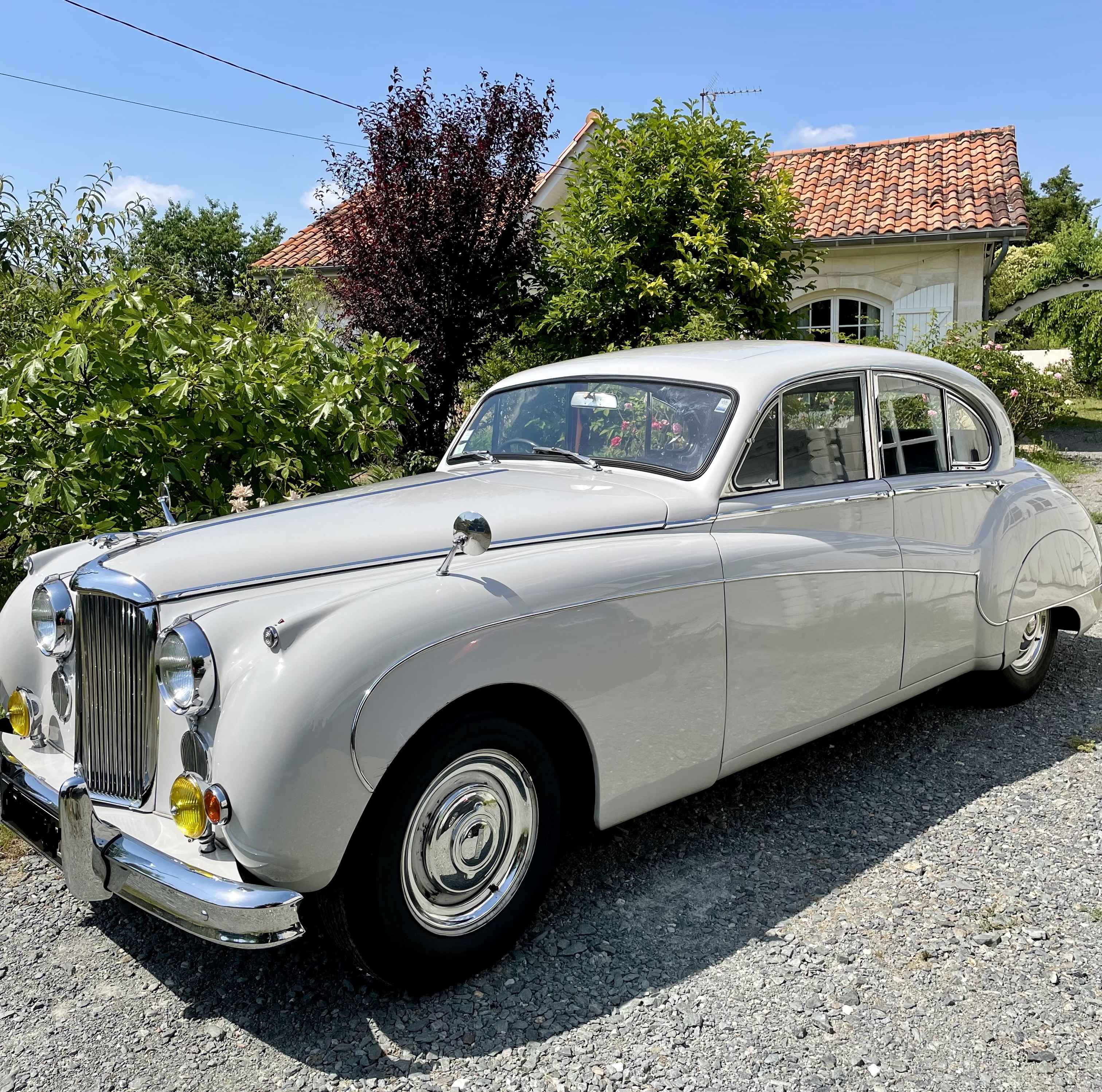

C'est ça :
Morbach
Messages : 8404
Re: [HS] Détartrer un radiateur auto
Message par Morbach »
:shock:
Oh p..... la classe absolue :respect

MAGNIFIQUE ! La vieille voiture de 1959! :love2

Magnifique :love c'est une Mark IX ?
:ouioui :love2

J'adore le dessin des baguettes sur l'aile avant et sur la portière arrière :love
Mon année de naissance et elle s'appelle Mark :love :love :love

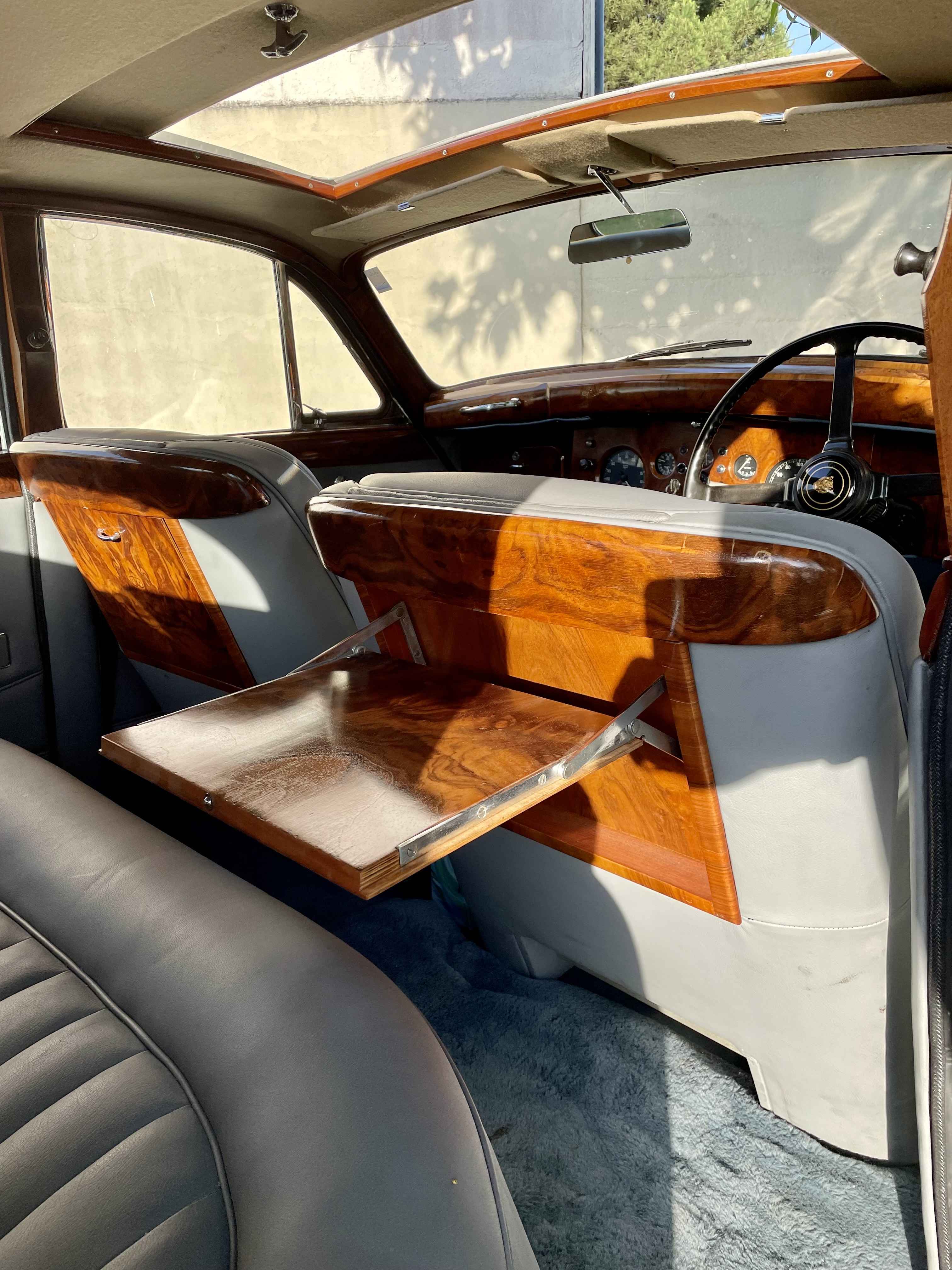

oui 6cyl en ligne et 220 CV et 185 kmh en pointe, c'est le même moteur qui équipe les "sportives" XK 150 de la même marque, très agréable à conduire. Elle a été entièrement restaurée il y a une dizaine d'années. Pour les amateurs, je vous mets des photos de l'intérieur !

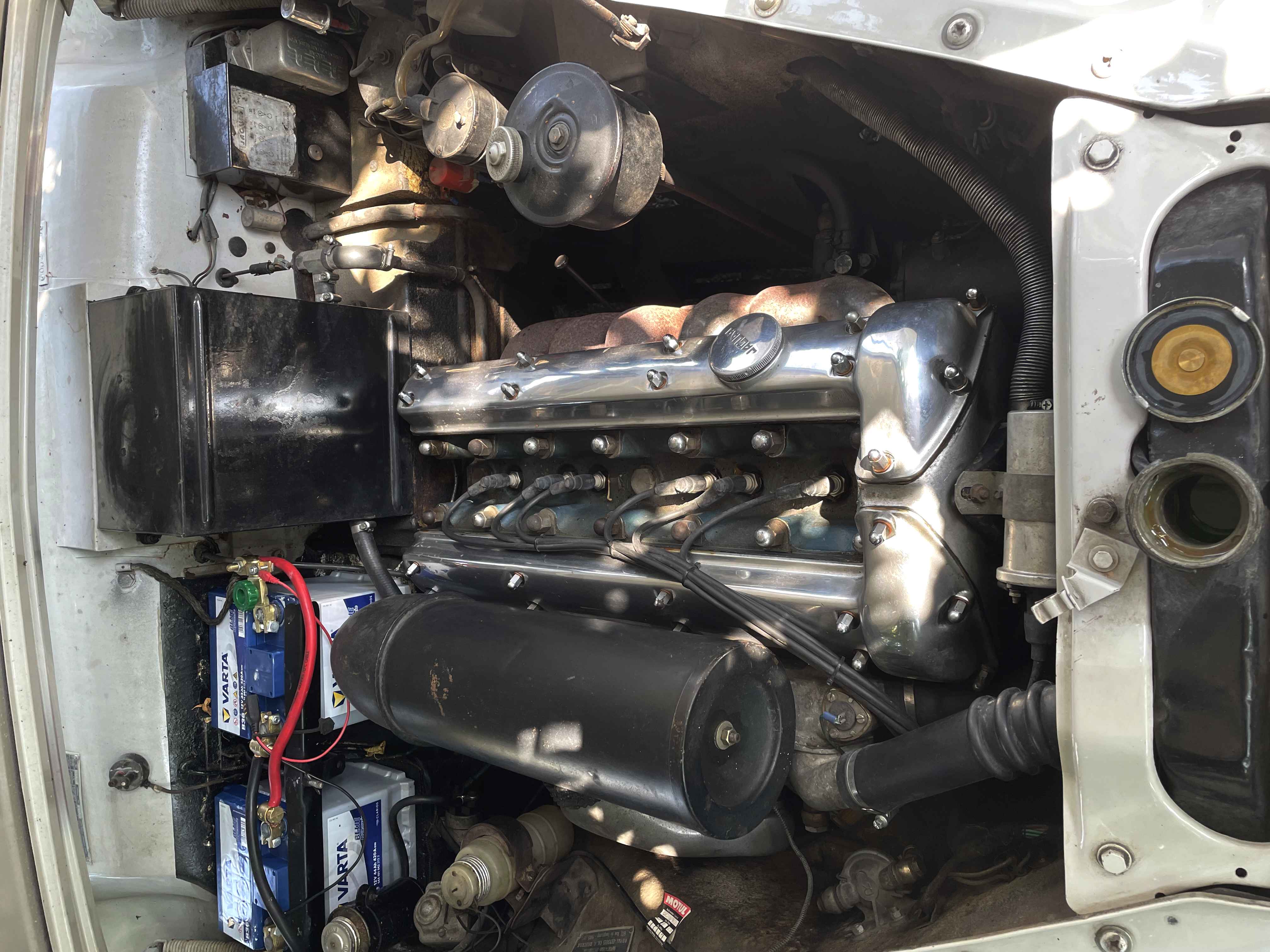

...Pour les amateurs, je vous mets des photos de l'intérieur !
Superbes, une photo du moteur ...
Calou66
Messages : 704
Message par Calou66 »
juste magnifique, de la vrai carrosserie, de la vrai mécanique, superbement restaurée, bref tout ce que l'on aime ici quoi ! :premier
voila, il me faut encore le nettoyer mieux

:pasmafote ah ben le site me l'a tourné
Messages : 49786
Ça m'arrive aussi 😐
Je crois que c'est le smartphone qui la tourne automatiquement et le forum ... non: Il affiche l'orientation d'origine de la prise de vue.

Messages : 10253
Elle est bien restaurée :love
Une photo d'ensemble ?
phipat
Messages : 589
Message par phipat »
elle aurait besoin d'une peinture la photo l'avantage
