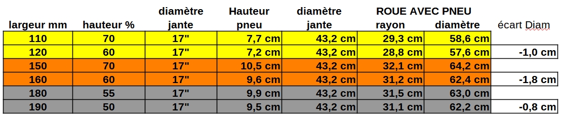

Oui les tailles qui sont référencées en 110 sont en 80 de hauteur.
De toute facon quand j'avais acheté la moto a @stefter il avais monté les TKC70 et a l'arrière on était passé d'un 130 d'origine a un 140 de large.
Et ce matin en me penchant un peut plus sur la question j'ai lu un article sur le repaire des motards qui dit en fait " je rapporte le sujet"
110/70 17 = 120/60 17
150/70 17 = 160/60 17
180/55 17 = 190/50 17
En fait, pour faire simple, quand tu augmentes la largeur du pneu, tu diminues la hauteur et inversement.
Donc au final je pense me tourner vers une paire de Pirelli scorpion trail2 ou les Bridgestones Battlax A41
Re: [Pneus] Le topic officiel !
franck62200 a écrit : ↑
16 oct. 2022, 04:44
Pour être exact tu diminues le pourcentage hauteur/largeur (pour garder la même hauteur) ;)

ZeDab s'est amusé à calculer le truc :

Merci beaucoup@ @Flan et ZeDab

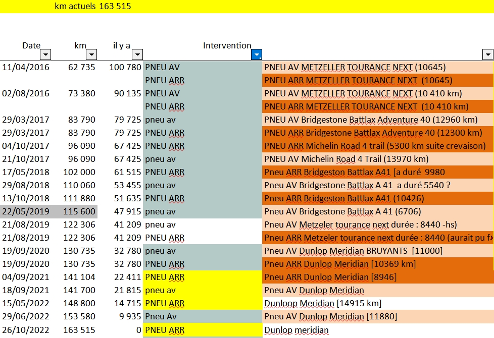

Messages : 8819
krieg a écrit : ↑
26 oct. 2022, 19:25
Pour ceux qui font essentiellement de la route, le dunlop meridian, c'est de la balle! Et en plus, il est fabriqué en auvergne, contrairement au michelin qui sont fait en espagne, Thaïlande et autre .
+1
Dunlop Meridian, pour moi le meilleur jusqu'à présent devant le Metzeller Tourance next.
Je viens de changer l'arrière aujourd'hui à 14 915 km sur le Panzer et il y avait encore de la marge. Seule la bande de roulement commençait à s'user à plat (3mm de sculpture). Jusqu'à présent l'arrière tenait 8 à 10000 km mais je pense que le changement d'amortisseur a beaucoup fait pour la longévité de celui-ci.
Sur une Transalp ou une AT plus légères cela devrait être encore mieux.
Depuis mai, il a fait la Grok, les Dolomites en 5 jours jusqu'à la limite de la Slovénie, les cols suisses, la Corse en duo très chargé (gonflé à 3 bars). Quelques chemins bien cassants dans les Alpes et toutes mes balades sur les routes abrasives et tournicotantes des Vosges.
L'usure est très régulière, bien ronde et sans effet d'escalier. Le pneu réagit toujours de la même manière. J'use la bande de peur jusqu'au logo Meridian 8)
Les sculptures latérales étaient encore bien profondes, seule la bande de roulement était proche des 2 mm, plusieurs milliers de km de ligne droite et d'autoroute (retours de virées, boulot) n'ont pas arrangé les choses.
Les routes deviennent glissantes (feuilles, aiguilles de mélèze...) et je commençais à peine à glissouller en léger virage ou en ligne droite sur route humide (pas de problème sur les côtés qui accrochaient comme au premier jour).
Je l'ai changé pour être plus tranquille pour l'hiver.
L'avis de ZeDab :
Ce pneu est royal en maniabilité et en précision.
Sous la pluie : tient très bien, ne m'a jamais pris en traitre.
Sur le sec : super accroche, chauffe rapidement (la gomme devient même légèrement collante et j'y retrouve des cailloux collés à l'arrêt).
Sur chemin sec, même avec des grosses pierres qui roulent : pas de problème. Avec de gros Beatles je n'ai jamais essayé (seuls les plus de 40 ans...)
Je n'ai jamais roulé dans la boue, sauf sur quelques km avec le père Claude 19 lors de la Grok et ça passait.
L'avant est à presque 10 000 km et devrait encore bien tenir.
Le fait qu'il soit fabriqué à Montluçon est un plus certain (on avait visité l'usine lors d'une Grok et je pense aux gars qui ont du noir de fumée à l'entrée des narines pour que ZeDab puisse faire le kakou à moto)
