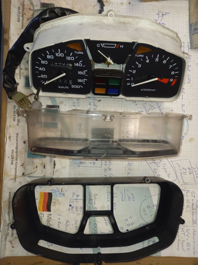

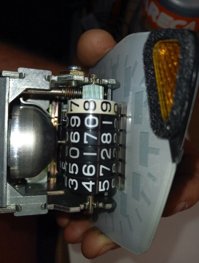

Ce week end, autopsie compteur d'occase pour réparer le mien.

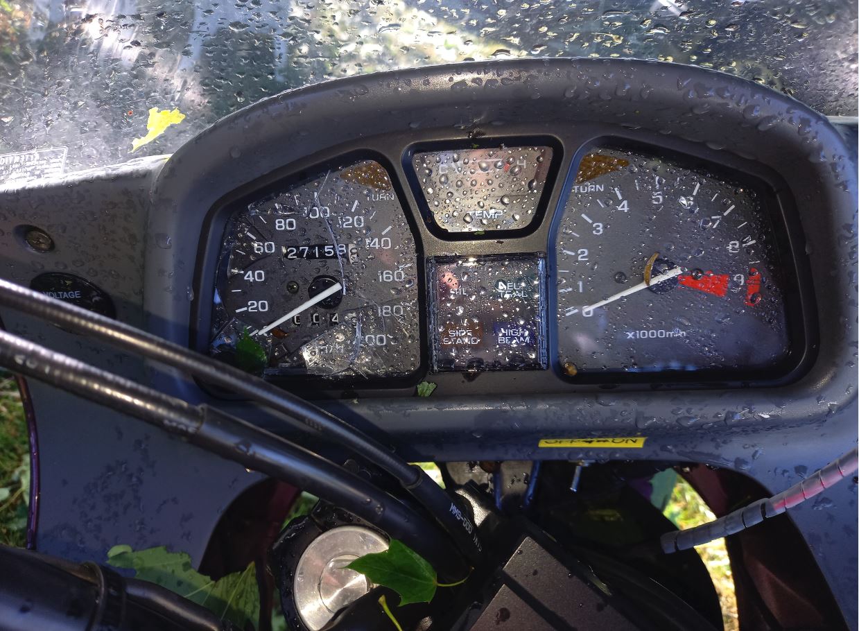

Pour rappel lors de la Grok ICE 2022, un grelon a eu la bonne idée de s'écraser sur le vitrage plexi du compteur mais également de plier l'axe de l'aiguille de vitesse.
Donc plexi et compteur kilométrique H.S.

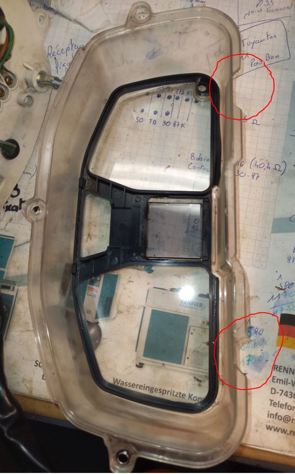

Tout content d'en avoir récupéré 1 à la GROK (pièce de l'homme de lyon), je pratique l'autopsie pour prélèvement d'organes.
Ouverture du bazar et déjà quelque chose me chagrine :sniff
Et oui, le plexi est pété sur 2 fixations sur 5 8-P
Extraction parti compteur, ça semble relativement propre, reste à voir son fonctionnement à Mach 1 :mrgreen:
Donc...., devant ce petit mécanisme d'horlogerie, ma question est la suivante:
"Peut'on aisément modifier le kilométrage ?? Y a t'il une astuce sans déboyauter le bazar ?
l'idée étant de remettre le kilométrage de mon compteur cassé.

C'est faisable, je l'ai déjà fait mais dans l'autre sens après avoir roulé longtemps sans entraîneur, mais j'ai pété 2 compteurs dans l'opération. Les petites pièces en plastique à démonter ne sont pas du tout souples et très cassantes.
Honnêtement, le moins risqué c'est le flexible et la perceuse.
Et y'a rien à dire en MP, faut tout démonter, faire tourner à la main, puis tout remonter.

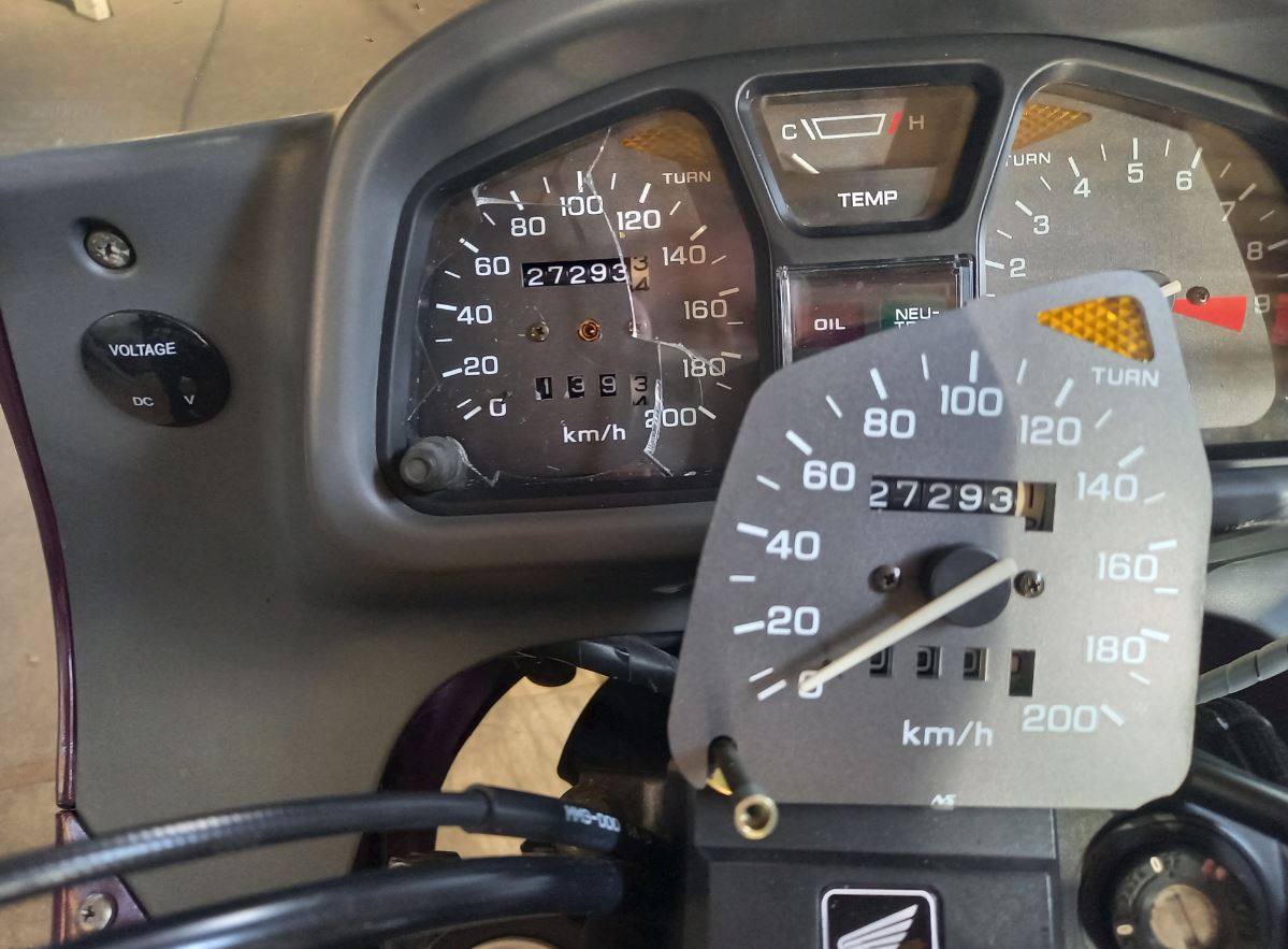

Attention aux affirmations, parfois on a du bol de trouver un compteur d'occase au kilométrage identique :hehe
j'étais en déplacement, va falloir que je vérifie si mes chaussons ne sont pas tièdes au retour :lol: :lol:

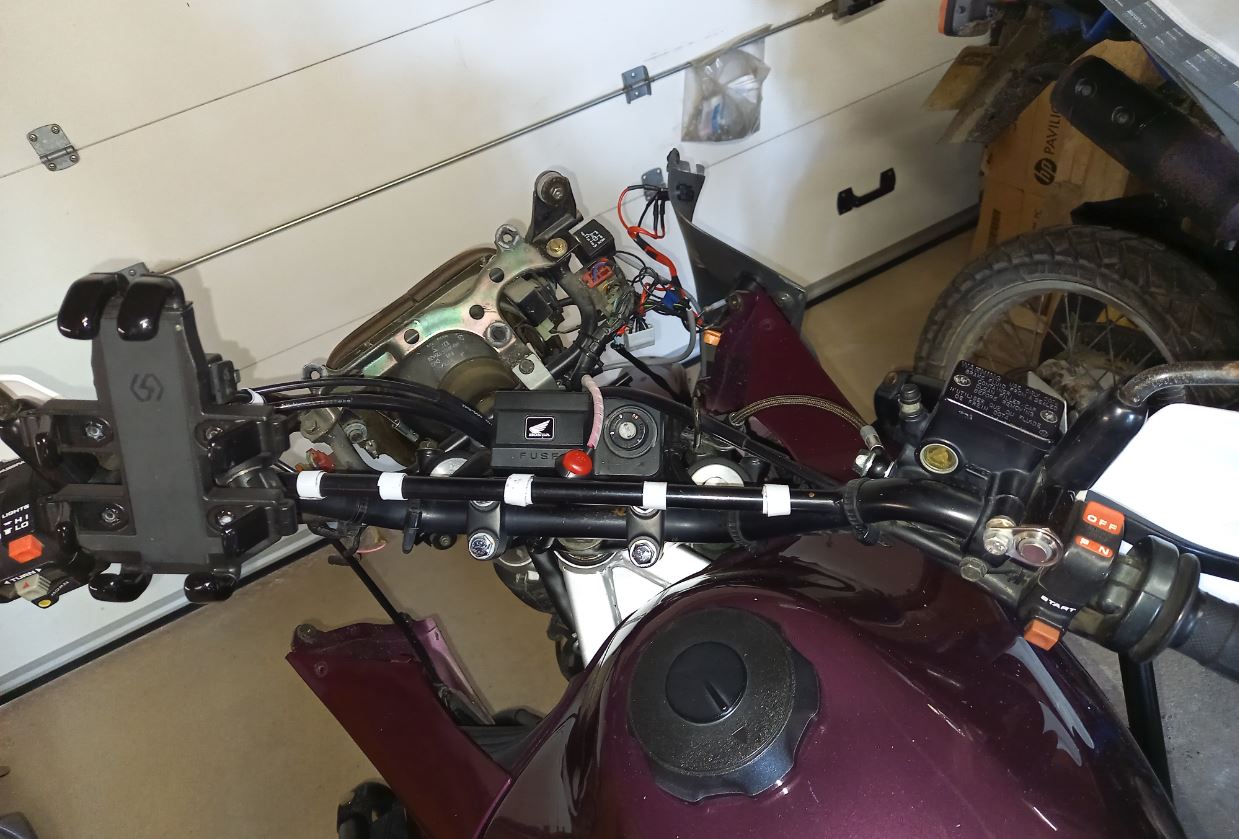

Bon j'attendais un retour de l'assurance "Fantôme" de la World Cie avant de réparer le compteur.
Etant aveugle sur ma vitesse, j'ai du me faire un freinage de la mort en découvrant une S.lo.erie de Radar "Alice" embusqué 8-P
Je vais éviter de me faire un ulcère avec ça, donc j'attaque la réparation. :ouioui
J'ai tenté la dépose compteur sans démonter la tête de fourche, pas possible
"Le Plastique c'est Fantastique" :mrgreen:
Evidement, j'ai droit aux 4 inserts qui foirent dans la tête de fourche, pas une réussite ce montage chez Honda...
Ce sera donc la réparation de la réparation :lol: :lol:
Mustang a son museau en mode Scrambler ce soir

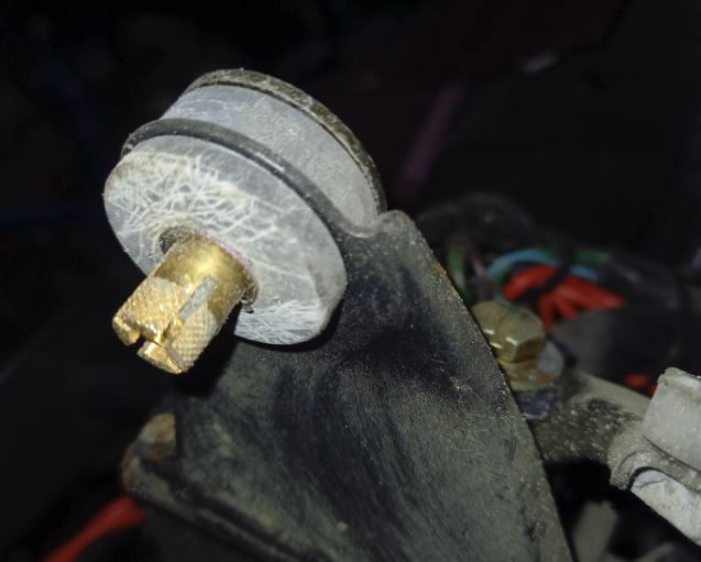

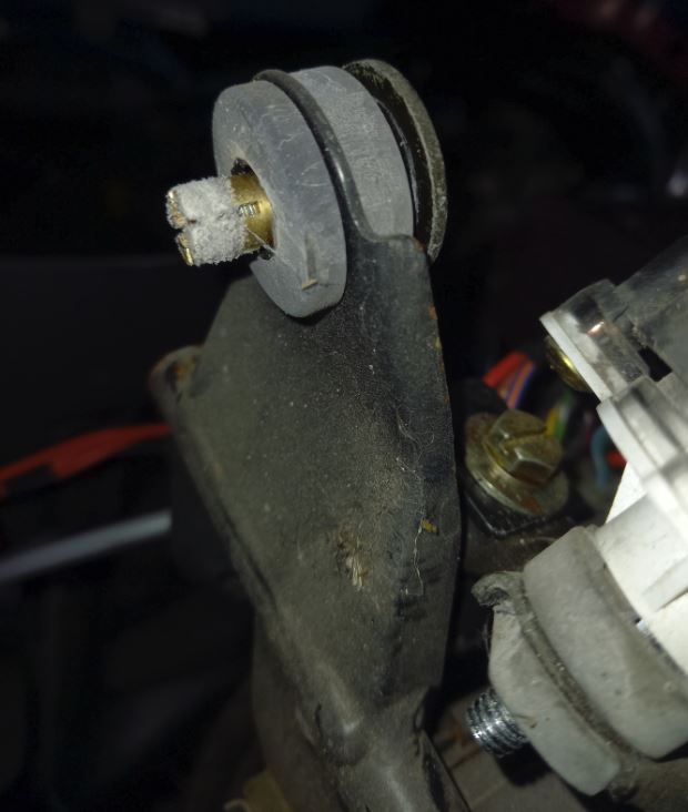

Réfection Fixations Tete de fourche
Fixations Tete de fourche réparées avec pose de goujons.
Récupération des 4 inserts laiton qui se sont désolidarisés de la tete de fourche lors du démontage.
Je vais les modifier , ils vont me servir à centrer les goujons.
1 l'insert.JPG (39.75 Kio) Vu 2107 fois
Il faut retirer la rondelle prisonnière dans l'insert., initialement elle coulisse dans l'insert pour écarter et faire accrocher l'insert dans son logement sur la tete de fourche.
2 coup de scie à métaux pour l'affaiblir et l'extraire.
2 prépa insert.JPG (58.97 Kio) Vu 2107 fois
3 retrait fond insert.JPG (63.24 Kio) Vu 2107 fois
Perçage diamètre 5 sur les fonds d'insert qui ne sont pas taraudés.
je maintiens avec une pince le trèfle à 4 feuilles en laiton durant le perçage :mrgreen:
4 perçage à 5.JPG (50.51 Kio) Vu 2107 fois
Taraudage des fonds d'inserts en M6.Je laisse volontairement le taraud écarter le trefle à 4 feuilles, cette partie mal taraudée servira à écarter l'insert pour une meilleure accroche.
5 Taraudage M6.JPG (66.66 Kio) Vu 2107 fois
Préparations de 4 goujons longueur 40 mm dans une tige filetée M6.
Un petit coup de scie à métaux pour faire une empreinte de Tournevis plat
Préparation colle bi composant et on passe au montage.
Sur la tete de fourche, Remplissage des logements d'insert à la colle, on enfile l'insert, puis vissage des goujons avec écrou/contre écrou.
6 montage.JPG (50.27 Kio) Vu 2107 fois
On laisse dépasser les goujons de 25 mm
7 dépassement 25mm.JPG (93.01 Kio) Vu 2107 fois
Grace à la récupération des inserts, les 4 goujons sont pil poil dans l'axe des silent-blocs de fixation sur l'araignée.
Voilà l'opération est terminée, après séchage, remontage tête de fourche en toute facilité.

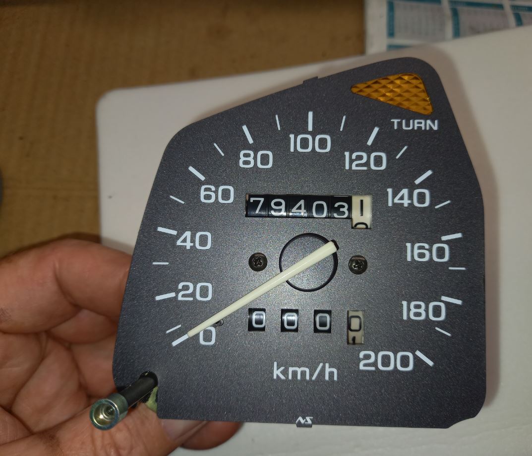

Oui très facile à faire, pas be soin de perceuse ou autre bazard, réalisable en moins de 3mn. J'ai déjà fait cette opération de nombreuses fois : 100% de réussite ! Réglage précis pour chacun des chiffres.
Si t'es toujours intéressé envoie moi un MP :wink:

Alors j'ai pas trouvé......, rendons à César ce qui appartient à César :mrgreen:
Et donc, César m'a expliqué et j'ai appliqué :hehe
Un grand Merci à César thx thx
