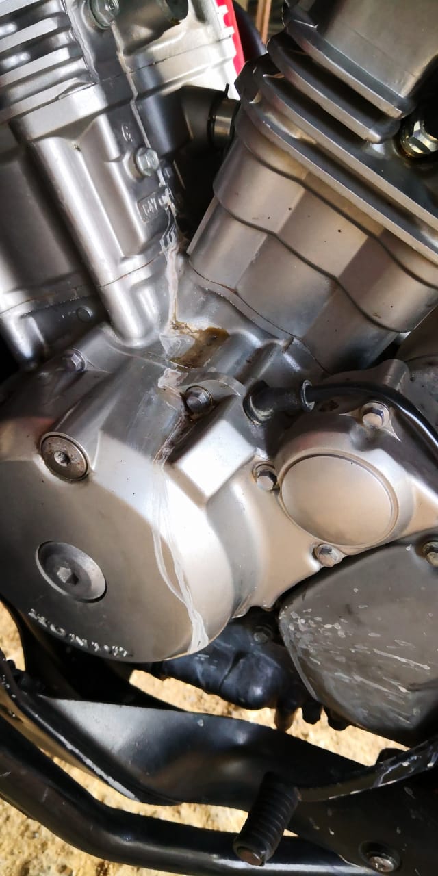

Je vous en avais parlé, j'ai vendu ma Transalp, elle est partie il y a quelques semaines.
Le gars a roulé deux fois avec, et après la seconde fois, il constate une bonne coulure de liquide (de refroidissement je pense...), du cylindre avant, par le haut.
Il pense que ça ne le fait pas en roulant mais une fois qu'il la pose.
Je vous mets les photos.
Je n'ai jamais eu ça en 10.000km...
Je suis mal par rapport à lui ...
Ca vous parle ?
Il doit partir avec elle en Géorgie alors...c'est compliqué.
Il est sur MONTOIRE-SUR-LE-LOIR, vous connaissez un bon mécano dans les alentours ?
Un grand merci d'avance...chat noir même quand elle n'est plus avec moi :(

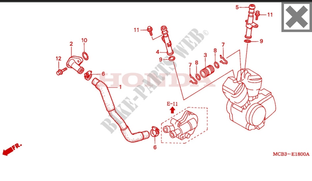

Apparemment ça vient de la vis qu'on voit en haut, elle a une rondelle d'étanchéité, à voir de ce côté là.
Défaut de serrage ou rondelle à remplacer.
Sur la microfiche c'est une "vis de bride"...

Cette vis c'est celle du tendeur de chaîne de distribution,je pencherais plus pour le joint du tuyau d'eau :wink:
Piece numéro 9

J allais proposer de voir avec toi ou Stefter car effectivement je comprenais pas comment du liquide de refroidissement pouvait sortir des vis de tendeurs car sur la photo on a vraiment l impression que ça vient de là :wink:

Ça m'était arrivé sur ma Transalp,c'est impressionnant :ouioui

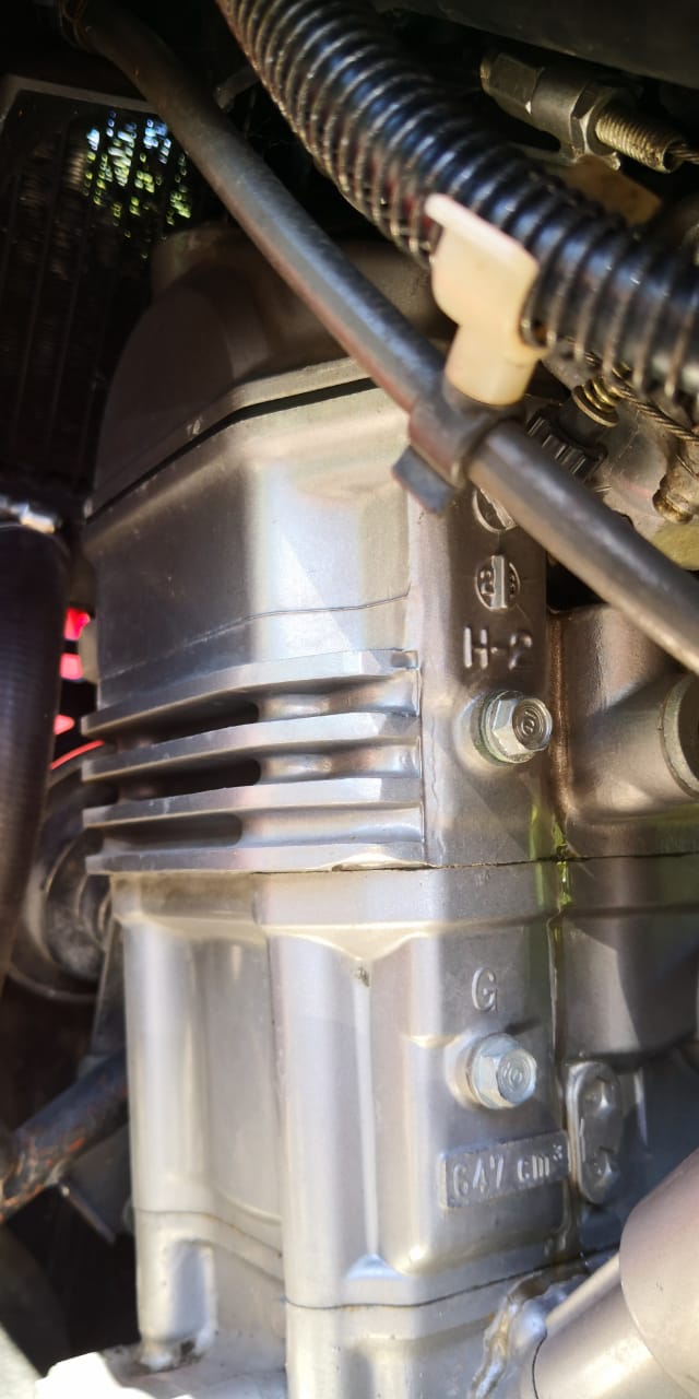

Oui, quand un circuit de refroidissement commence à être défaillant, c'est souvent au moment de s'arreter que çà commence à pisser.
La mise à l'arrêt d'un moteur engendre un pic de température avec surpression.
Le vase d'expansion sert à absorber la dilatation et le bouchon de radiateur (souvent négligé dans le Ctrl) est également un fusible.
Après, des joints ça vieillit et ça peut lacher sans vraiment prévenir :pasmafote
Les mécaniques qui sont restées longtemps à l'arrêt sont à surveiller particulièrement, voir remplacement systématique de certains joints et caoutchoucs

Attention, au remontage, le tuyau a tendance à se mettre en travers. Il faut bien le rentrer et la patte de fixation doit être au contact du cylindre avant de visser, sinon, la patte va se tordre, le tuyau ne sera pas en place et ça fuira.
