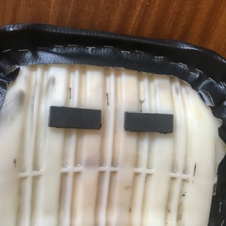

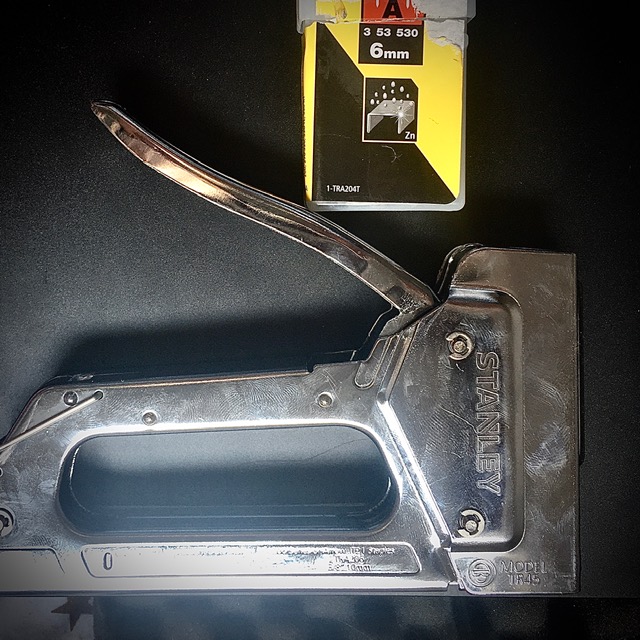

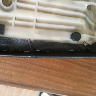

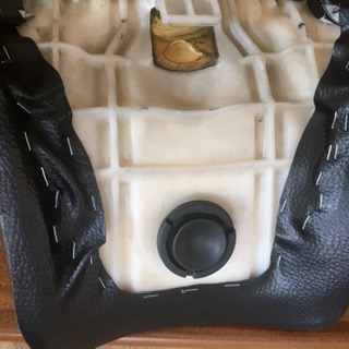

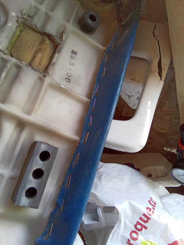

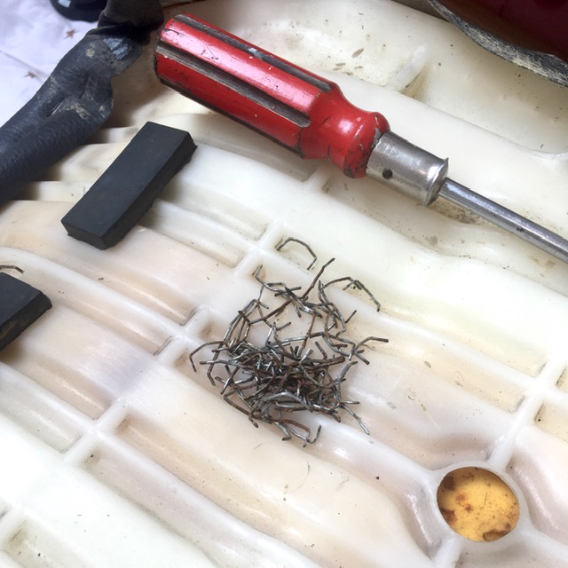

bonjour,
vu que je suis toujours dans le platre je me suis attaqué à la rénovation de la selle.
commandé une housse chez wemoto.
démontage de l'ancienne.
les agraffes font 6mm et il y en a pas mal. une petite vingtaine de minutes pour faire le tour avec le tournevis et la pince.
j'ai positionné la nouvelle housse en tension en attendant de trouver une agrafeuse qui va bien.

Autant pour ma FJ cela fut facile mais la résine des selles Honda est très dure. Trois agrafeuses différentes et aucun bon résultat. Il faut une agrafeuse à "long bec" et puissante. J'ai regardé pour des pneumatiques et j'ai laissé tomber, rien de valable en dessous de 80 Euros..et encore pas sûr de leur efficacité.

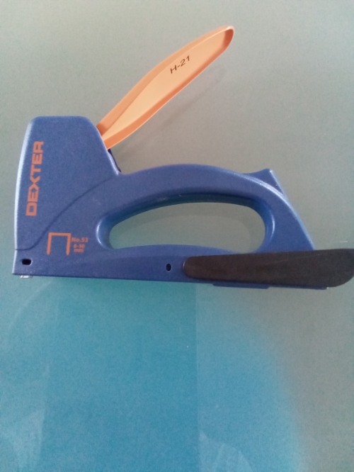

Je viens d'acheter ça à Leroy pour pas très cher, 10.90, pour ma selle car je galérais et les agrafes sont entrées comme dans du beurre.gilou64 a écrit : ↑12 mai 2022, 13:13Autant pour ma FJ cela fut facile mais la résine des selles Honda est très dure. Trois agrafeuses différentes et aucun bon résultat. Il faut une agrafeuse à "long bec" et puissante. J'ai regardé pour des pneumatiques et j'ai laissé tomber, rien de valable en dessous de 80 Euros..et encore pas sûr de leur efficacité.

Pas de souci c'était juste pour faire partager un bon retour à moindre frais

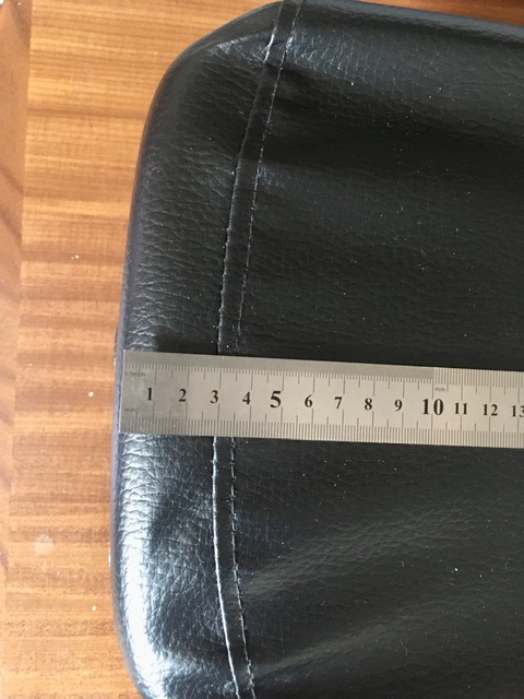

bonjour
les 3cm ça va se donner en chauffant au seche cheveux ?
merci
merci

Re: Un sellier sur le forum! (Clic ici)
bonjour
merci pour tous les conseils
au final le seche cheveux m'a bien aidé pour assouplir la housse et la tendre parfaitement
j'ai utilisé une agrafeuse manuelle moyenne avec des agrafes de 6
j'ai vite remarqué que l'important est de bien plaquer l'agrafeuse en pression au moment de l'impact car sinon c'est pas net.
dans l'ensemble ça s'est assez bien passé
Beau travail !
Est ce que tu as réussi à éliminer les plis que tu avais montrés plus haut ?
- Calou66
- Messages : 704
Ça a l'air nickel ça, bravo.
Au delà de l'agrafeuse j'ai l impression que c'est la taille des agrafes qui facilite la pénètration dans le plastic. J'ai utilisé des 6 aussi
oui,
comme expliqué par plusieurs, chauffer puis tendre et agrafer avant/arrière , puis apres encore chauffer pour assouplir et bien tendre au fur et a mesure en remontant de chaque coté.
à la fin j'ai coupé 2-3cm de surplus

pour ceux qui hésitent , c'est pas si difficile.
au début ca donne l'impression que la housse est trop petite, puis qu'on ne va pas s'en sortir avec les plis , mais avec un peux de motivation le résultat est encourageant.
voici l'agrafeuse que j'ai utilisé Stanley TR45 , qui est un modèle assez léger et d'entrée de gamme.
je vous propose pas de photo du sèche cheveux
T@ PD10 1997
