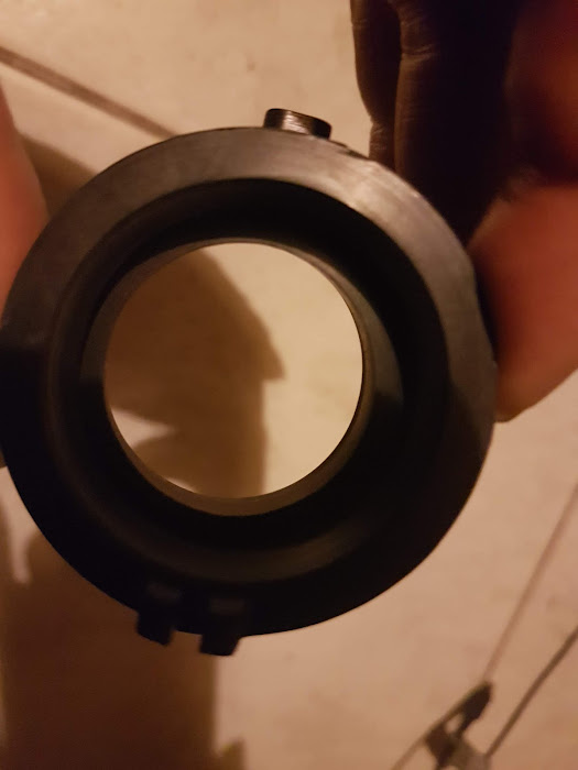

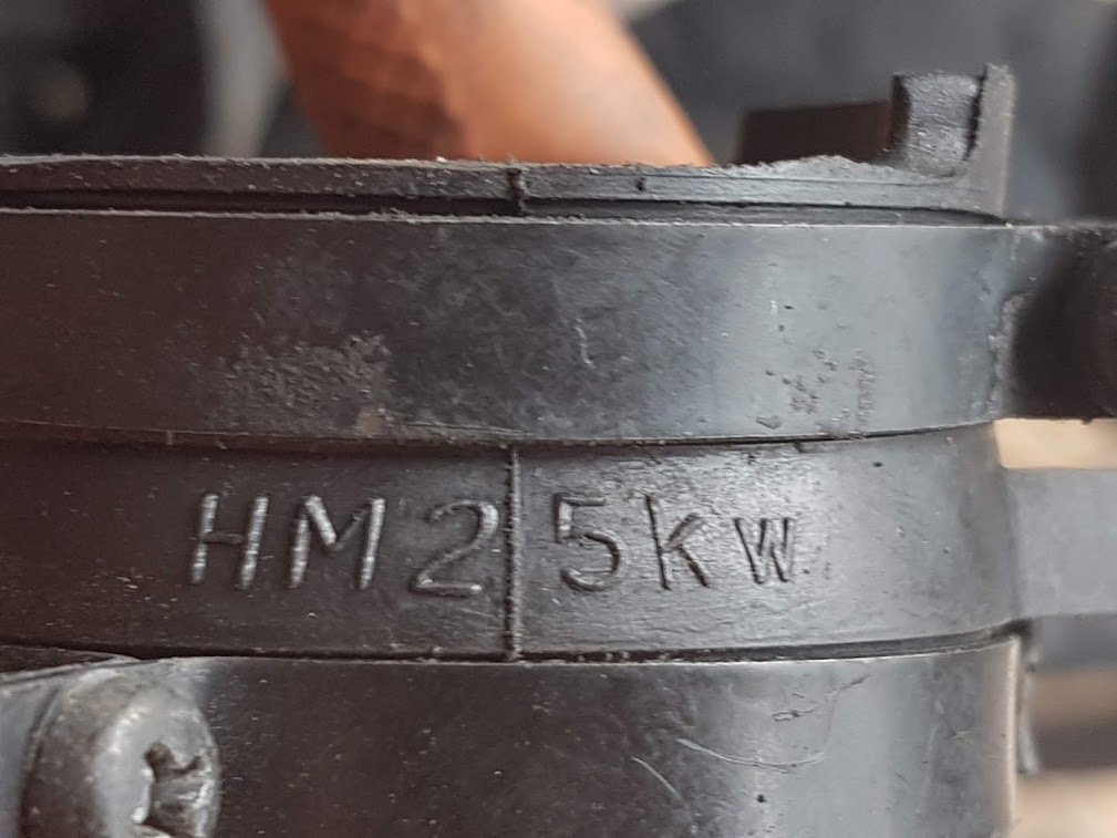

lna
Messages : 457
Re: Ref CDI Transalp 650
Message par lna »
Merci pour la réponse MarcoPolo :signe
et voici les photos pipe d'admission bridée
et non bridée

lna a écrit : ↑
20 avr. 2022, 06:05
Super, merci beaucoup.
Peut-être à mettre dans la FAQ ?
Entre-temps j'ai eu le frangin qui m'a confirmé que la moto avait été plus vive dans le passé, qu'elle a très peu tourné ces dernières années, et notamment pas du tout ces 7 derniers mois.
Donc abandon de la piste CDI et démontage carbus en vue.
Grmblblblbl ;)
Merci à tous
