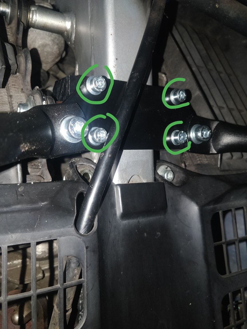

Le fait est que j'ai un doute concernant le serrage de certaines vis. Il s'agit de celle qui se trouvent sur la platine supérieure (qui vient se fixer au niveau du cadre).
Ces quatres vis (entourées en vert) viennent se visser dans une pièce plastique. Or je n'ose pas trop serrer afin d'éviter de foirer le pas de vis. Est-ce que quelqu'un peut me dire s'il faut visser à fond ou pas ? Comment savoir si l'ensemble est correctement vissé étant donné que c'est un organe de sécurité.

Tu serres modérément, c'est une pièce en nylon (ou quelque chose de similaire). C'est costaud, mais pas comme de l'acier. De toute façon c'est le fer plat qui va commencer à plier. Là tu t'arrêtes.

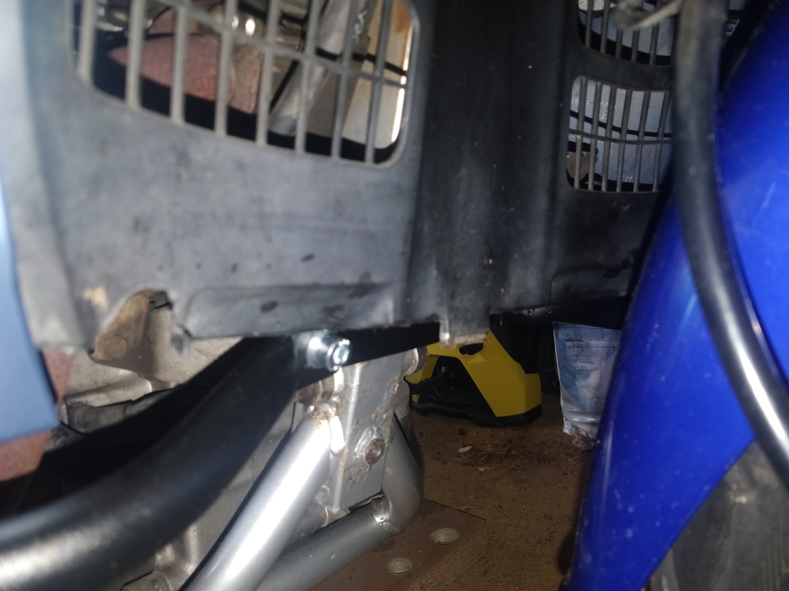

Pour les caches plastiques de radiateur, oui il faut pratiquer 2 petites encoches en bas, autour des fers plats de fixation inférieure.
Je te ferais une photo si besoin

Lorsque tu auras le temps je suis preneur pour une photo afin de me rassurer avant de me lancer dans des découpes

Voilà les découpes @Nowen

Super ! Un grand merci je vais essayer de faire ça aussi proprement que toi. Tu as utilisé quoi pour les découpes
T@93
- Messages : 10249
- Has thanked : 148 times
Re: [600 T@] Montage crashbar heavy duties
Scie à métaux et/ou dremel, limes à fer plate et ronde
