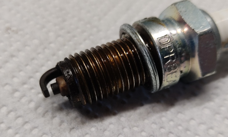

- DamZs17
- mérite un café!
- Messages : 76
- Enregistré le : 01 nov. 2021, 09:36
- Localisation : Etaules @T 94
Re: Bourgeoise : pas de possibilité de régler la hauteur d'aiguille ?
Effectivement c'est noir mais pas pire que la mienne, moi aussi j'ai pensé à mettre un k&n pour appauvrir légèrement, sur ma moto lorsque j'enlève la chicane de mon échappement Gpr d'un coup elle est beau plus pauvre
