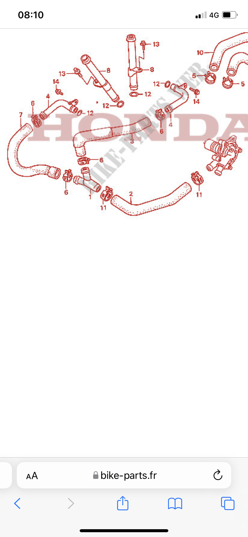

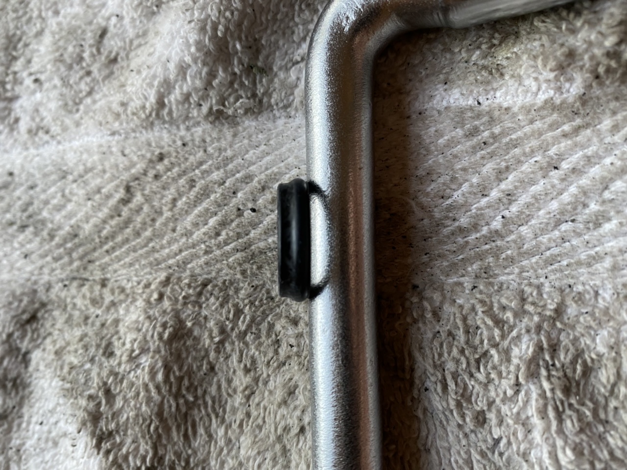

Au redémarrage fuite de liquide de refroidissement par le joint de la connexion du circuit au cylindre arrière (12 ci dessous)
Au démontage (ils sont effectivement morts) je n’ai pas vu qu’ils n’étaient pas juste toriques. Il y a un bourrelet sur un des côtés, d’où ma question :
Bourrelet côté cylindre ou côté tuyaux ?
Rabbit
Messages : 117
Enregistré le : 28 nov. 2021, 14:23
Localisation : Arles - T@93
Re: Transalp 93
Message par Rabbit »
Côté tuyaux pour info

Une des petites faiblesses de ce moteur, à changer systématiquement.

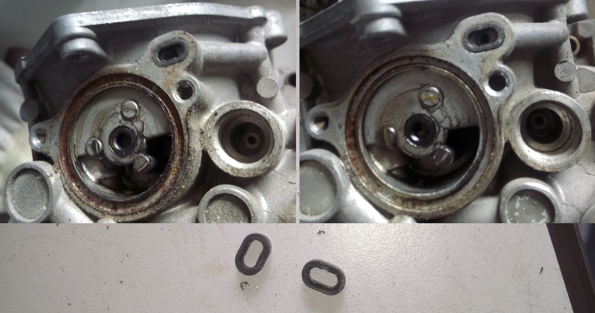

J'ai passé mes deuxièmes carbu aux ultra sons et j’ai perdu ce joint 😣😫
Est ce que quelqu’un aurait ça quelque part pour dépanner ?
A votre bon cœur 😇
Re: Transalp 93
Joint torique ?
Rabbit
Messages : 117
Re: Transalp 93
Oui
Mais a priori avec une forme spéciale (ovale et plat d’un côté)
Je pense que ce n’est pas juste un thorique qui prend la forme du logement .. ça ressemble à un truc « spécial »
Mais en réalité je ne sais pas 🤷‍♂️

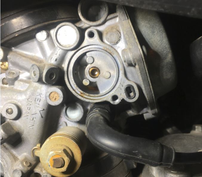

Re: Transalp 93
Voilà Mister Rabbit,
C'est un torique ovale
torique oval.JPG (60.93 Kio) Vu 2016 fois
J'ai acheté ce kit sur la Baie, estampillé Made in Japan.
Comprend : Membrane, ressort et joint qui te fait défaut, ça ne coute pas bien cher
Attention, sur la photo, je fais le comparo entre pièces neuves alignées en haut et pièces que j'ai déposé en bas
kit membrane.JPG (189.58 Kio) Vu 2016 fois
Ça m’oblige à prendre la membrane et le ressort … ça fait 30€ le joint … c’est dommage 😞
Je tente le coup avec un théorique classique le plus adapté possible et vous tiens au jus.
Sinon j’irai m’acheter le kit chez motokristen !!
Merci 🙏

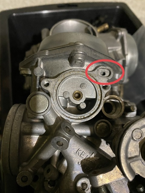

Plutôt aplatis sur ce vieux carbu. Faudrait que je regarde si je n'en ai pas plus frais !!!
Rabbit
Messages : 117
Re: Transalp 93
Je ne sais même pas ce que c’est cette reprise .. y’a un circuit d’air là dedans 🧐
L’avantage c’est que l’accès est facile même une fois les carbus remontés. J’ai mis un thorique approchant. Si ça déconne on verra bien. Peut être que les plats iront bien 😇
