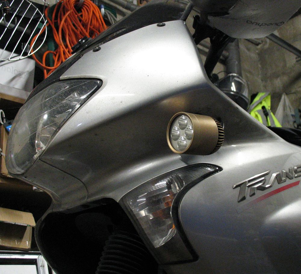

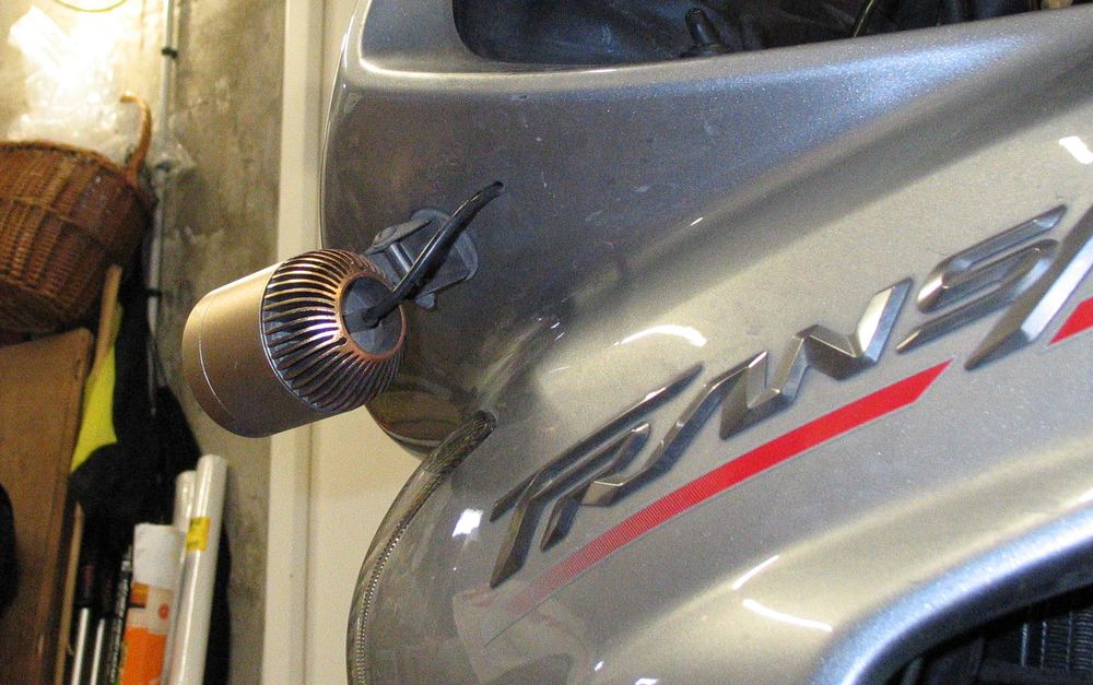

Sur une 650 j'ai ajouté un LP comme ceci :
Il faut juste prévoir un peu de moi de fil derrière le flanc de carénage afin de pouvoir assurer tranquillement le branchement du phare ET le montage/démontage du carénage. J'ai quand même mis des grosses rondelles pour répartir la charge de serrage, et tu peux insérer de la chambre à air (ou autre caoutchouc) pour filtrer les vibrations.
Pour le reste cela fait quelques années qu'il est là sans bouger avec quelques passages en chemins avec les copains plus tous les mauvais revêtements de route (dont les dos d’âne, etc)...

J'ai des crash-bars et quand la moto se couche, le phare ne touche pas. Le risque est surtout de casser le plastique du carénage !!
