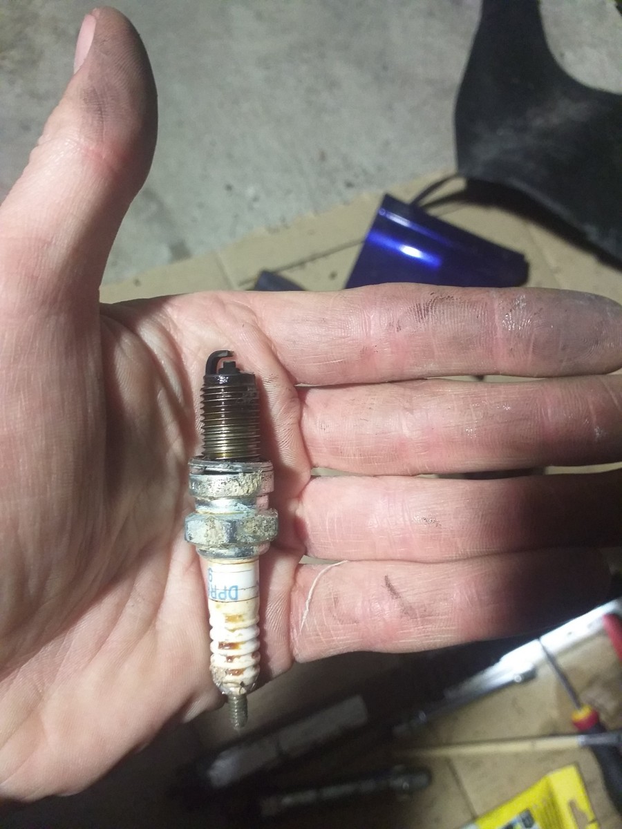

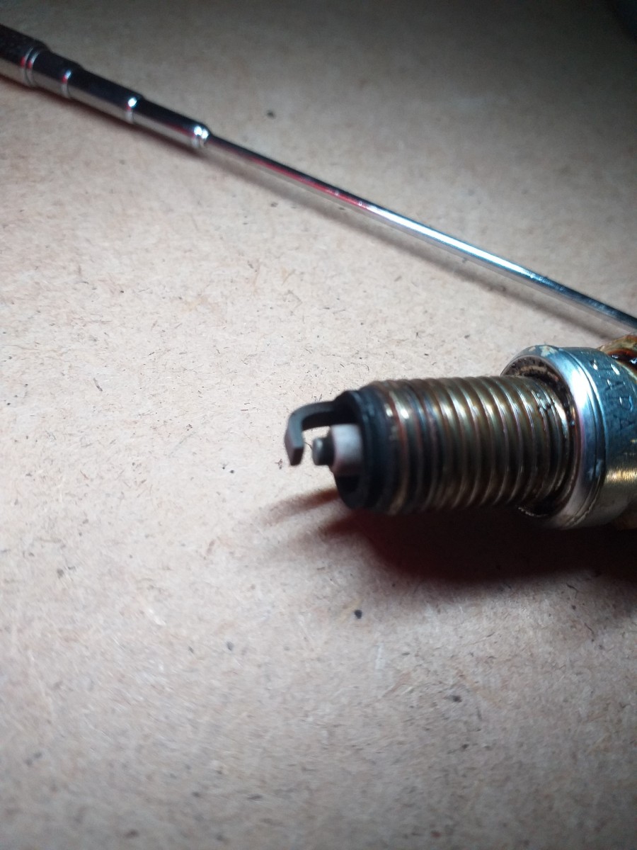

Regarde la couleur des bougies en comparo sur cylindre AV et Cylindre AR

Mate les bougies.

Les bougies sont bonnes?
Re: trou a l'acceleration
@Morbach j'ai posté en même temps
+1 pour les bougies :mrgreen:

Bon en tout cas, je suis encore pas prêt de rouler avec on dirait. Je vais regarder les bougies au vu des réponses unanimes ! Et puis un petit tour du côté des membranes. Et du carbu complet j'imagine. Heureusement que j'ai mon fidèle CB pour aller travailler !

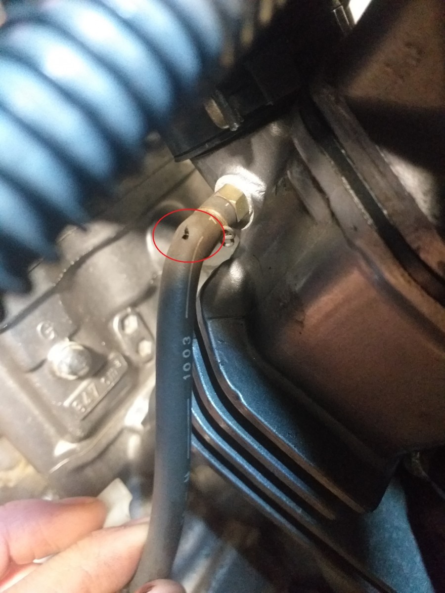

Alors il faudrait voir du côté de la durite de dépression qui va au robinet, voir si elle est pas fissurée et si non vérifier la membrane du robinet.

+1 pour la durite de dépression du robinet d'essence, pincée ou craquelée (même si ça se voit pas).

Si plus assez d'essence à ce régime buttoir, il faut que tu vérifies ton robinet de réservoir, effectivement durite dépression comme les copains l'ont souligné.
T'as pas un filtre à essence qui aurait été rajouté dès fois ?
Perso, sur ma Transalp 600, j'ai eu réservoir pourrit de l'intérieur (stockage moto sans essence dedans et donc beaucoup de condensation qui ronge le métal)
Robinet d'essence qui a finit par pourrir et percer, le reste était ok.
Pour la durite depression pincée, j'ai eu sur un 4 cylindres, après l'avoir récupéré après une synchro carbu chez honda et changement de pneu.
30 bornes sans taper dedans, impeccable et puis, le pneu arrière ayant eu un semblant de rodage, j'ai envoyé.....
Enorme frayeur sur un dépassement, j'ai ouvert en grand et puis plus rien, coupure nette comme une panne d'essence, j'étais à gauche hein avec un mec qui me collait derrière...
Dans l'action, j'ai tenté le passage en réserve en me rabattant comme j'ai pu, et c'est reparti mais je n'ouvrais plus comme lors du dépassement.
J'ai compris arrivé chez moi, la durite dépression était pincée et laissait passer un peu la dépression qui laissait passer un peu l'essence avec une membrane de robinet mal piloté.
Dans ton cas (vidéo), ce qui m'interpelle, c'est que ça coupe/ça repart /ça coupe/çà repart à ce fameux régime de 6000trs.
Je ne sais comment l'expliquer mais pour moi, je verrais une coupure plus franche d'ou le doute sur rupture allumage.
De toute façon, ce qu'il y a de plus simple à controler, c'est l'alimentation essence, donc commence par là.

Les CDI ne remplacent pas les bobines mais le PB de DCI ça ne fait pas ça, ni bobines.
J'ai eu le PB de la durite de dépression craquelée sur une TA600 de 89, ça ne se voyait pas beaucoup.
Le moteur fonctionnait plus ou moins tant qu'on ne tirait pas dedans.
Si elle est d'origine change là de toute façon.
Sur mon AT650 j'ai mis un résé de TA600 et j'ai mis un robinet de XLR 600 pour ne pas être emmerdé par ce robinet à dépression à la noix.

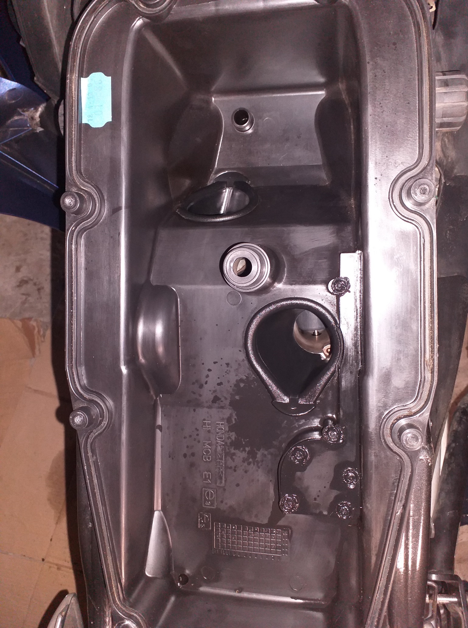

Bon bon bon… J'ai commencé à regarder un peu tout ça. Pas de détérioration visible sur les durites d'essence. J'ai pu regarder la membrane sur un carbu et c'est niquel, pour l'autre impossible d'enlever le chapeau sans sortir les carbus. J'ai regardé les bougies, les deux du cylindre AR ont l'air pas mal, par contre à l'avant c'est un peu plus gras. Y a pas mal de dépôt bizarre sur l'écrou genre caramel durci. Encore une fois j'ai pu en démonter qu'une sur les deux ( à l'avant ) parce qu'il fallait encore enlever des trucs pour y accéder et j'ai pas le temps aujourd'hui. J'ai remarqué un peu de gras dans la boîte à air alors que je l'avais entièrement nettoyé. Je vais surement changer les 4 bougies, vérifier qu'il y ai rien de suspect dans le robinet, et remonter tout ça. Je perds un peu patience avec cette bécane, j'ai passé plus de temps à la dépouiller qu'à la rouler.
Désolé pour la qualité des photos mon téléphone est en fin de vie, je crois qu'il a perdu la fonction focus !

Je crois que j'ai trouvé le coupable !
J'ai pris la réf sur bikeparts et ce serait la n°9 sur ce site : https://partsrepublik.com/fr/moto/honda ... tion-valve
Est-ce que vous avez déjà commandé là dessus? Sinon y a wemoto qui vend au mètre ( http://www.wemoto.fr/bikes/yamaha/fzx_7 ... per_metre/ ) mais le diamètre n'est pas indiqué.
Bike parts propose aussi un équivalent https://www.pieces-auto-honda.fr/honda- ... 053500120M, ou ici https://www.cmsnl.com/products/bulk-tub ... 53500120m/ mais la longueur est pas la même.
Et en passant j'ai vérifié le robinet, tout est niquel, et j'ai changé les bougies dans le doute, parce que celle de devant où il faut retirer le carénage et déplacer le radiateur, à mon avis elle est d'origine. Y en a qui devrait pas avoir le droit de posséder une moto quand je vois l'entretien.
