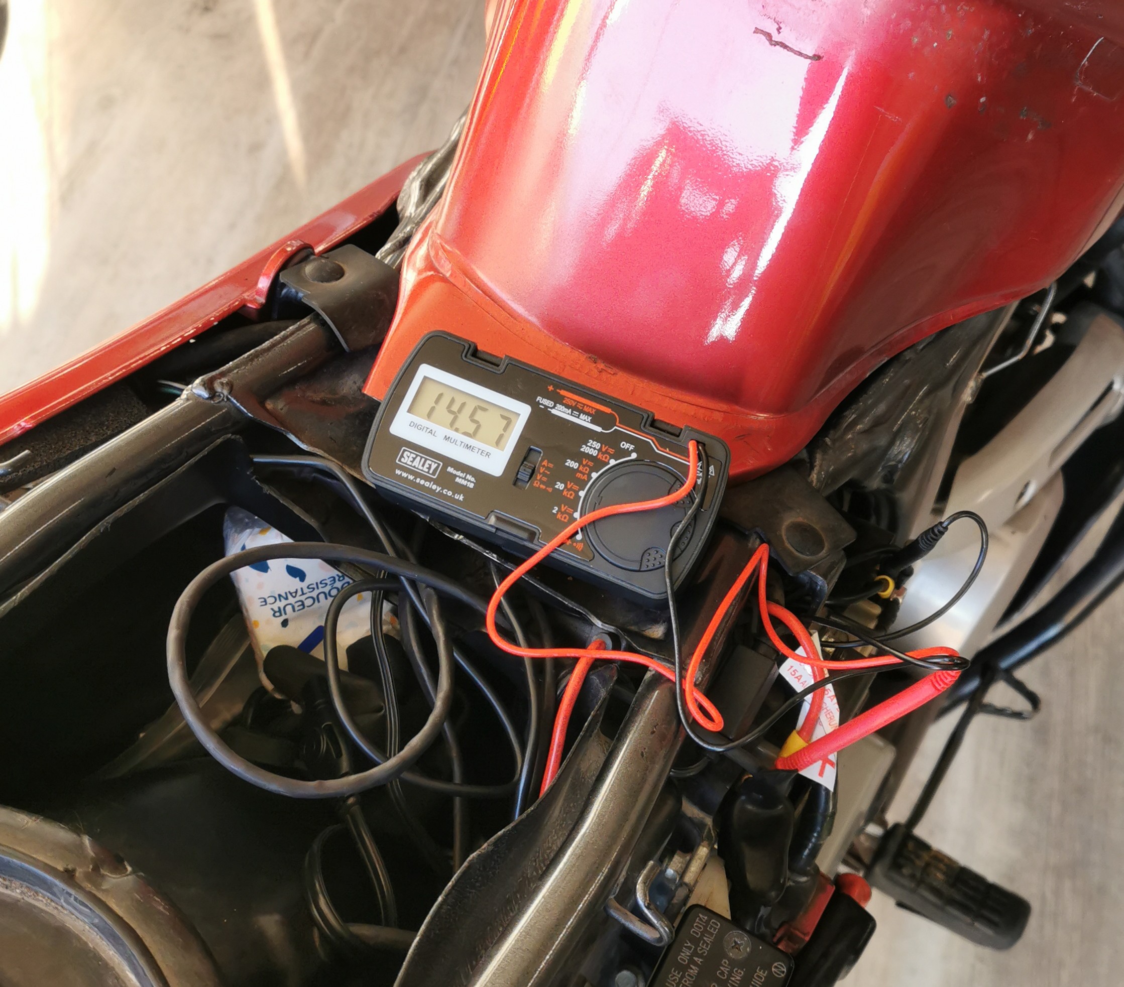

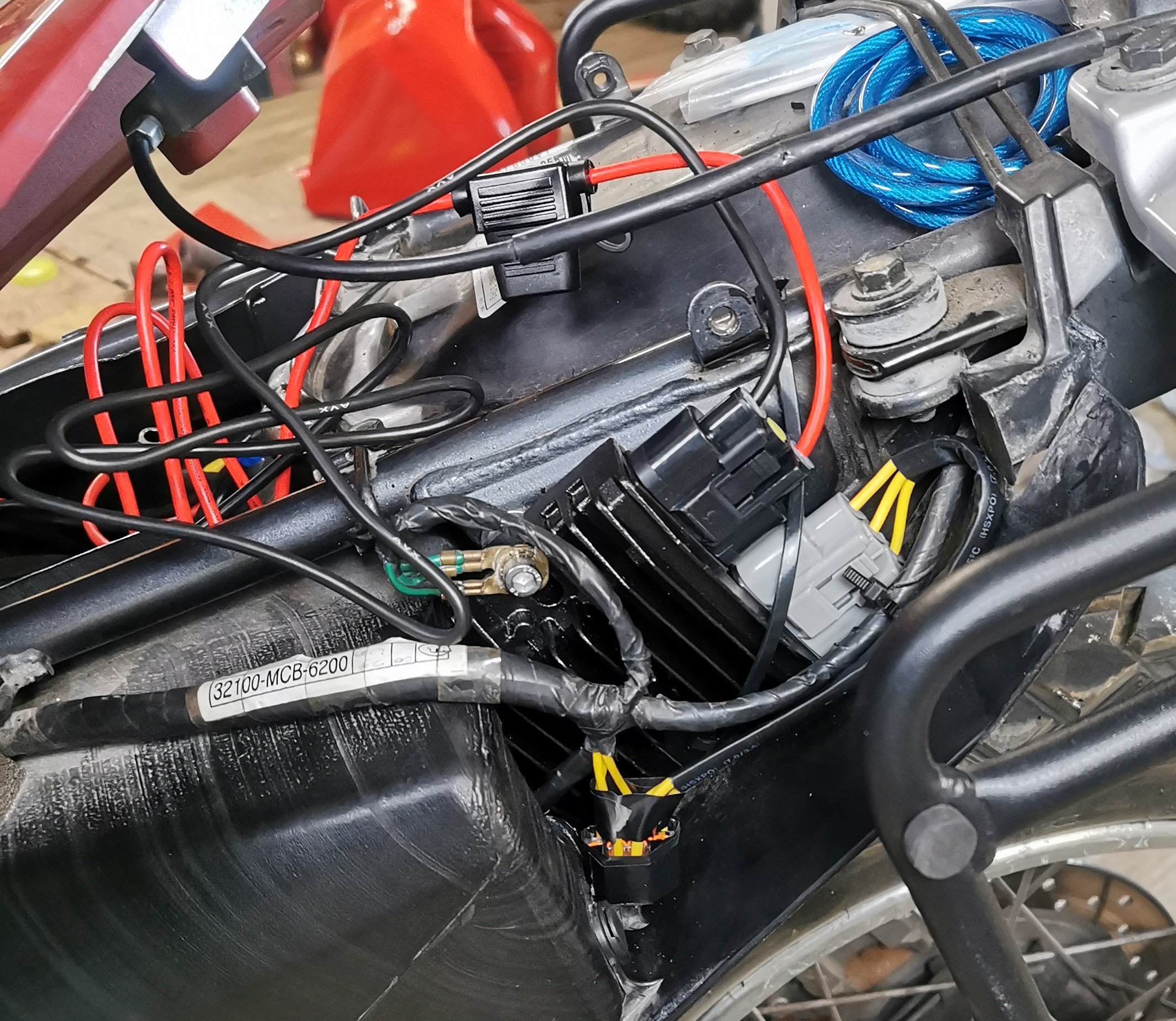

Alors...c'est monté...
Je ne suis juste pas fan des Wago conseillés et donnés par motoboxer...
J'ai scotché chacun pour qu'il ne s'ouvre pas sur un de ses deux clips... J'ai scotché les trois ensemble pour qu'ils ne bougent pas trop...
J'avais 12,9 volts à la batterie tout éteint...
Je démarre et instantanément au ralenti je passe à 14,55, ça tourne entre ça et 14,57 même jusqu'à 4000 et quelques tours.
Par contre.... Je n'ai laissé tourner que quelques minutes et j'ai senti une odeur de chaud comme quand c'est neuf... Est-ce que ça peut venir du régulateur neuf, ou bien est-ce que je dois continuer à paniquer pour un truc ?

Mesure à 5500 trs phare allumé.
Question odeur je sais pas. Possible.

Je viens de tester moto chaude.
De ralenti à 5500 et vice versa, 14.55 ou 14.56 ça ne bouge pas.
- Morbach
- Messages : 8404
Re: Trouver un régulateur de secours pour les chats noirs...
???Greggy MacFire a écrit : ↑26 janv. 2022, 17:42Je viens de tester moto chaude.
Déjà chaude ou pas aucune importance.
Et j'ai dit phare allumé.
Normalement avec le phare tu perds un bon volt par rapport à sans.

Yes c'était allumé.
Je ne voulais pas la mettre à 5500 à froid

A part cette histoire de Wago dont je parlais au-dessus, ça m'a l'air bon. Et la prise d'origine qui n'a plus que 2 fils, est passée par la fente pour être remisée dans le coffre, entourée de duct tape.

Dites, ils me font tous flipper sur le groupe Facebook, à me dire que 14.55v je suis à deux doigts de tout cramer...
C'est vrai ???
J'ai quand même mis 130 balles dans un bon régul non ?
C'est vrai ???
- Morbach
- Messages : 8404
Meunan t'inquiètes, le machin est dans les clous.Greggy MacFire a écrit : ↑27 janv. 2022, 16:15Dites, ils me font tous flipper sur le groupe Facebook, à me dire que 14.55v je suis à deux doigts de tout cramer...
C'est vrai ???
T'as même 1V de marge
Moi chuis à 15,3.
Y'en a qui feraient bien de fermer leur claque merde.
M'énerve les charlots qui affirment des trucs sans rien savoir
