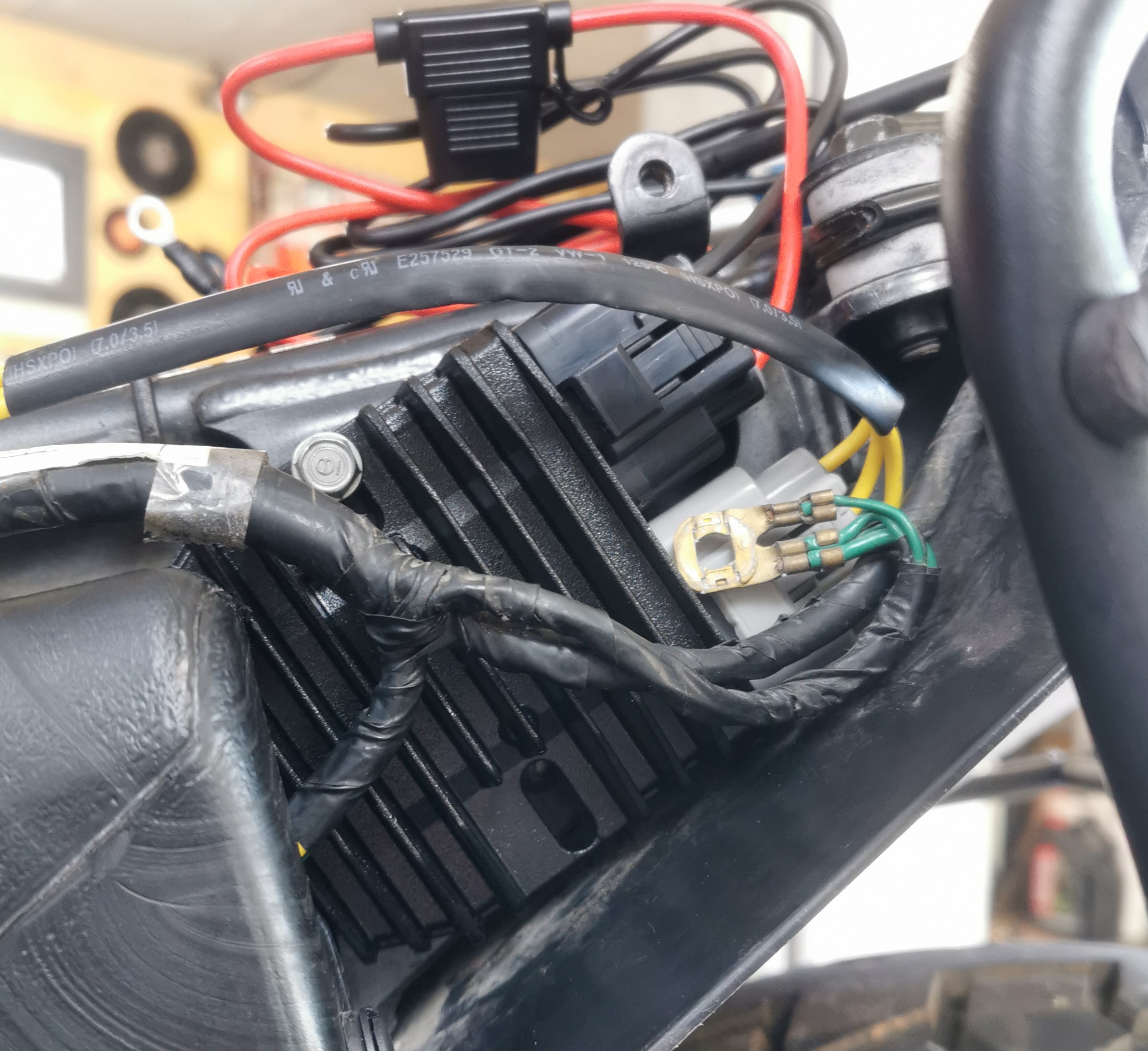

Re !!!
Alors, j'ai réussi en faisant un peu de taille, à vraiment bien l'insérer...
Question
J'arrive à me prendre sur une vis d'origine, vu comment il est coincé....quel est l'intérêt d'absolument mettre les 2 vis ? D'aller faire un support en alu, de caler des boulons derrière etc...
Vous mettriez à tout prix les 2 vis ?
Merci beaucoup
Question
Merci beaucoup

Vu comme c'est coincé et maintenu, je l'aisserais comme ça sans me prendre la tête. A condition d'avoir un bon montage de la seule vis avec une rondelle de chaque coté comme il se doit et un écrou frein, pour ne pas la voir se barrer avec les vibrations. Je ne sais pas si c'est un trou taraudé ou lisse. Autrement c'est rondelle et frein filet pour etre tranquille

+ 1 laisse comme ça et serre avec un Nylstop + rondelle ou écrou standard + rondelle + rondelle frein.

Le faisceau devant ?
C'est bizarre ce montage.
Derrière avec une entretoise ça serait pas mieux ?

Sinon pour le RR y a pas de place coté droit?
Sinon j'aurai laissé avec une vis, sur ma RD04 d'ailleurs j'ai tout casé sous la selle, calé sur des épaisseurs pour ne pas que ça vibre et roule.

Bah d'origine il était vachement devant aussi...
Je pars sur une seule vis

Oui, j'ai vu la photo au dessus, mais ça m'étonne que d'origine Honda ait fait un montage comme ça.
Surtout qu'un régulateur ça chauffe.
